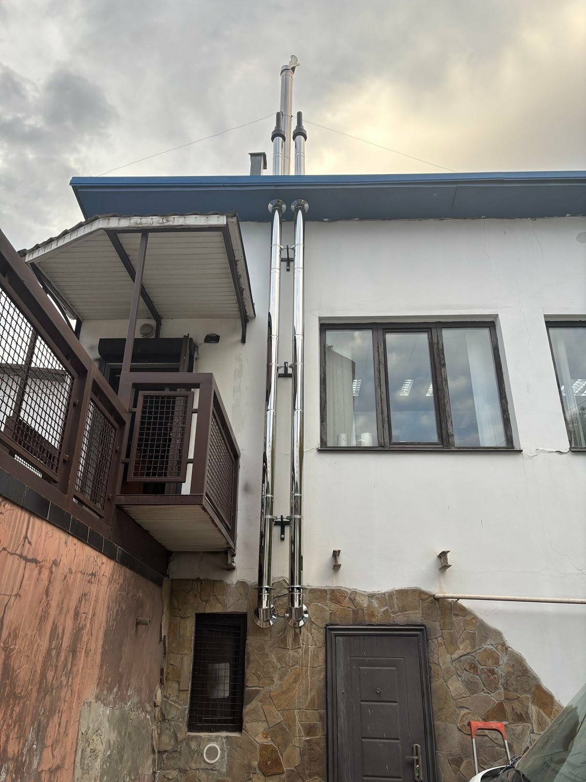

Газовщики требуют не ниже 2 метров от земли, а дальше выбор варианта исполнения.

У каждого варианта свои нюансы. Самый простой, коаксиалом прямо за стену. Самый крутой на фото.

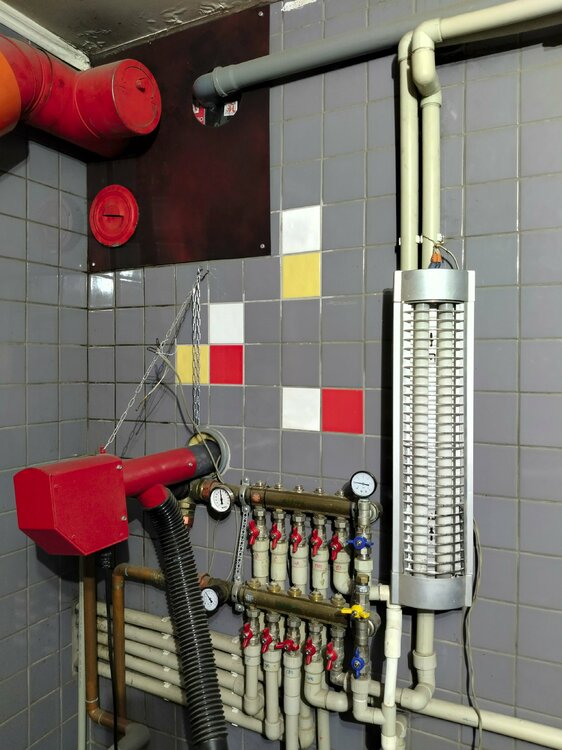

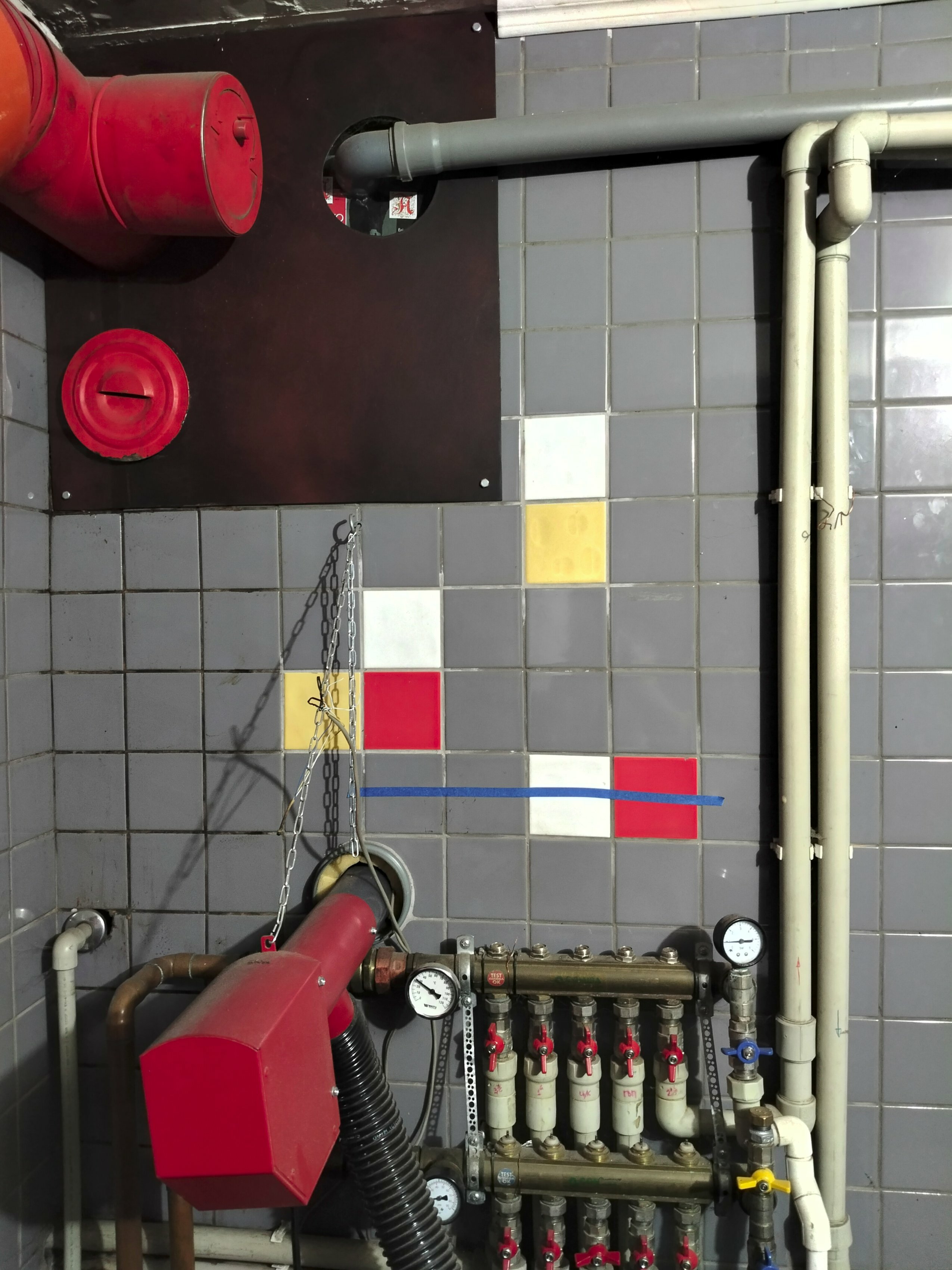

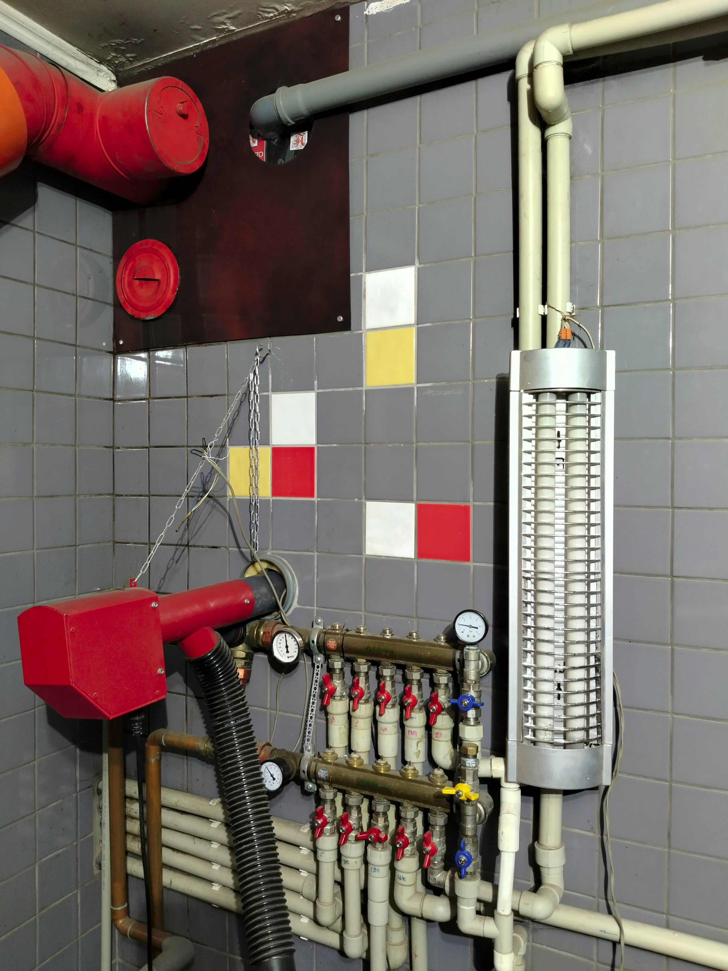

Ось можливе місце:
Спойлер
Буде близько 25 см зверху - на димохід та менше 20 см під ним до першої гребінки. Підключення або справа, або зліва там манометри. Начебто місця не багато - як то, все втулити?
Розміри
