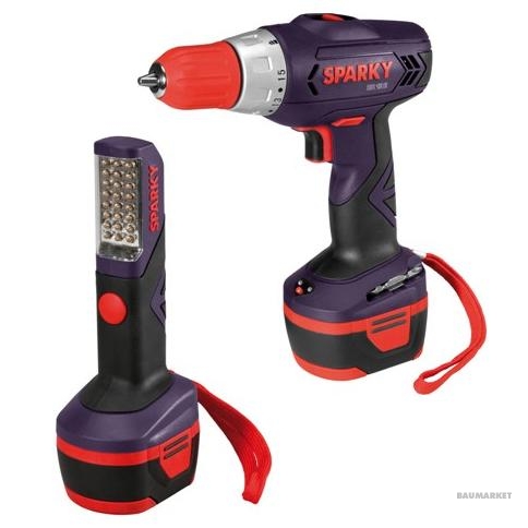

Себе недавно взял SPARKY ВR 12E, сделан добротно, крутит мое почтение. По сравнению с умершим Энхелем (желтым) который с трудом но можно было рукой остановить, этот даже с неполной зарядкой крутит так что мама не горюй. Мое ИМХО Bosch, Makita и подобные с ними проще нарваться на подделку, так как бренды раскручены и известны широко. А этот добротный середнячок.
хотел в ранее брать такой-же, в замен медленно умирающему "Рабир". Все не как не скончается, что-бы с почастями похоронить... А может просто банки перепаковать и реанимировать:unknown:

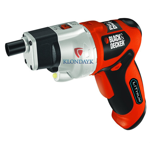

Интересует данный предмет:
Аккумуляторная отвертка Black&Decker PP360LN.
Цель - докрутить что-то по мелочам в квартире - типа мебели, в стенах и всего такого...
Если верить описаниям на упаковке, то данная отвертка именно для этого и предназначена.
Не самый лучший выбор. Такая отвертка подойдет сисадминам для того что бы компы разбирать и собирать.
У нее очень мальенький крутящий момент - 5Нм, соответственно шуруп она может и не закрутить.
Плюс хоть она и с лит. ионнным аккумулятором - но время зарядки реально убивает - 6 часов!!!
Для закручивания всяких мелочей купи за эти же деньги шуруповерт с лит. ионным аккумулятором.
