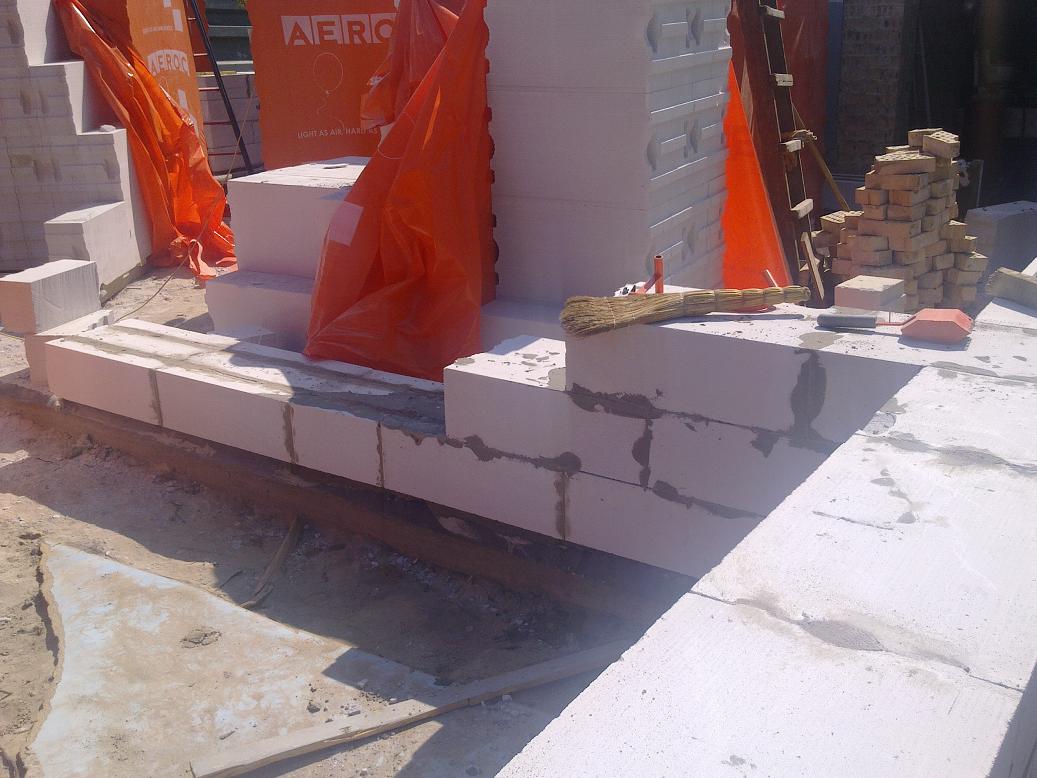

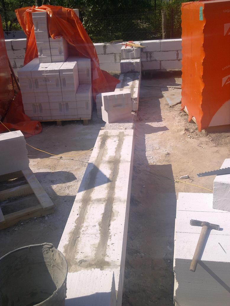

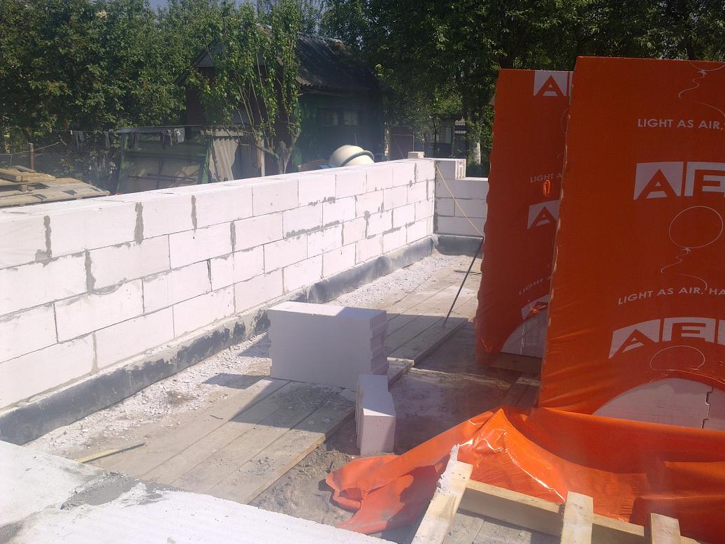

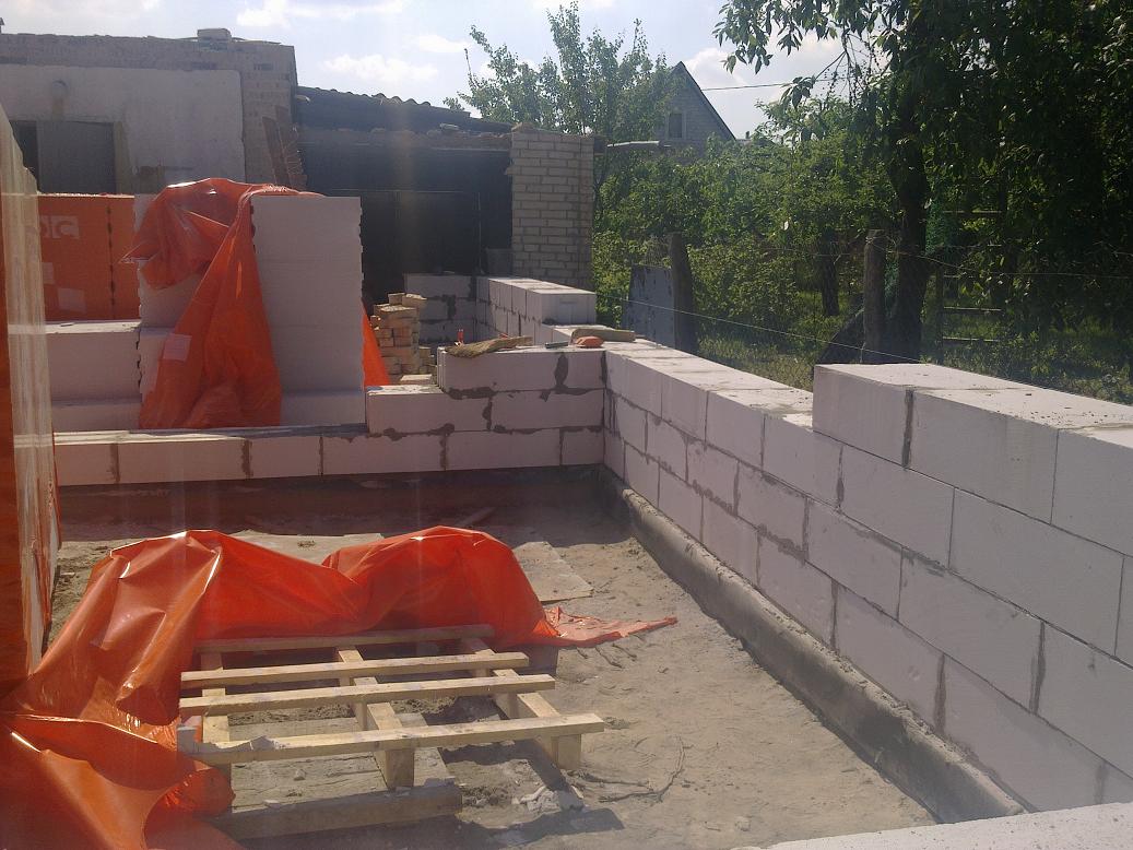

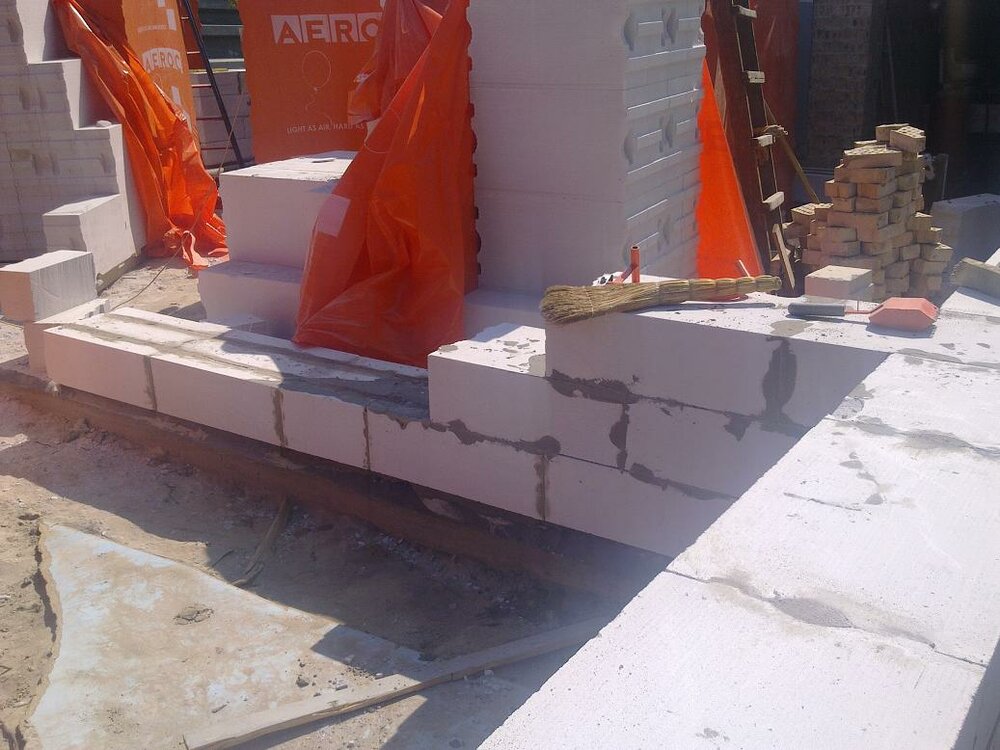

Начали гнать стены. Достаточно живенько по темпу, ровненько и аккуратненько по качеству кладки.

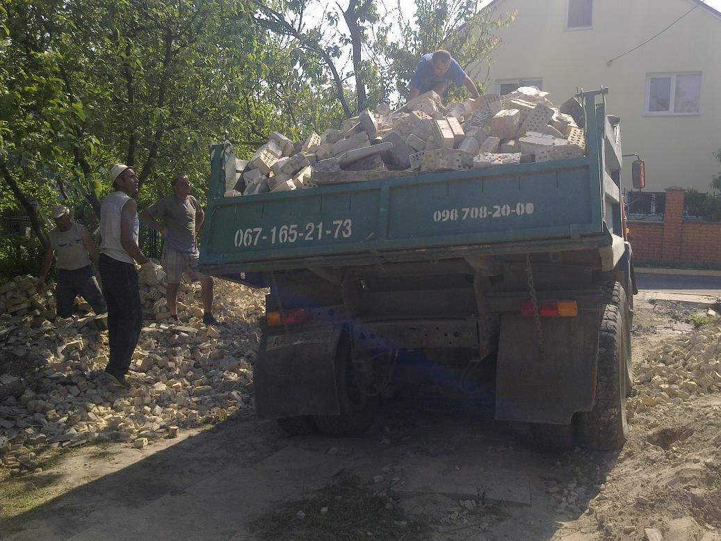

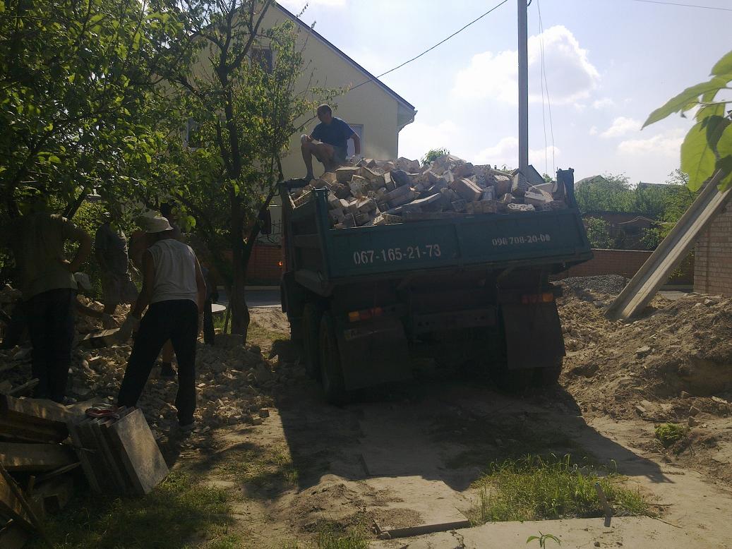

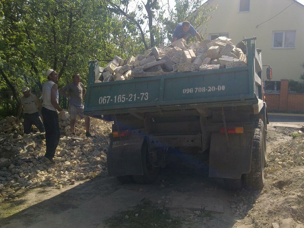

Параллельно вчера вывез 3 Камаза мусора (фото прилагается). Тут возник вопрос по стоимости ручной загрузки машин. Крупные мусоринки закидывали вручную, мелкие лопатами. Итого 3-4 часа изнурительной неинтересной мужской работы. Я себе предполагал, что за это надо будет заплатить рабочим до 800 грн. Они затребовали 1200, в итоге с 1100 расстался. Не много ли дал? В расценках на квалифицированный труд уже разбираюсь, а стоимость черновой работы всегда оценить сложно...
В Одессе брали людей на такое же занятие - 250 грн день. За день 2 машины 6 человек загружали.
Нда. Вот и я тоже подумал, что многовато будет....проехали.

250 в день каждому, или всего 250? Каждому реальней, как для Одессы.
Каждому :)) но 2 машины :) итого 750 камаз
Ну вот. За 2 камаза 1500. А я за 3 камаза всего 1100 заплатил. О чём и речь.

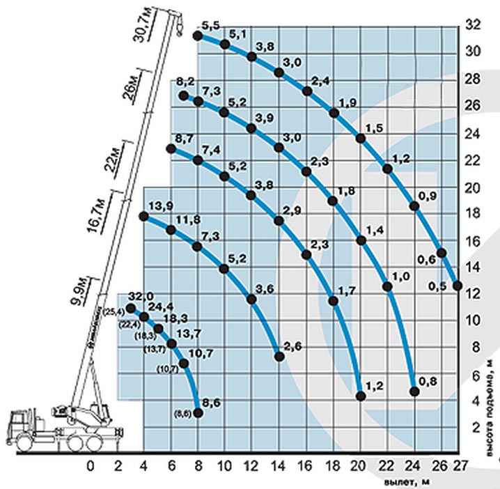

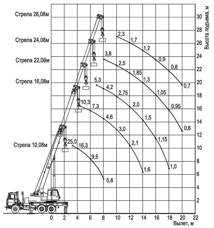

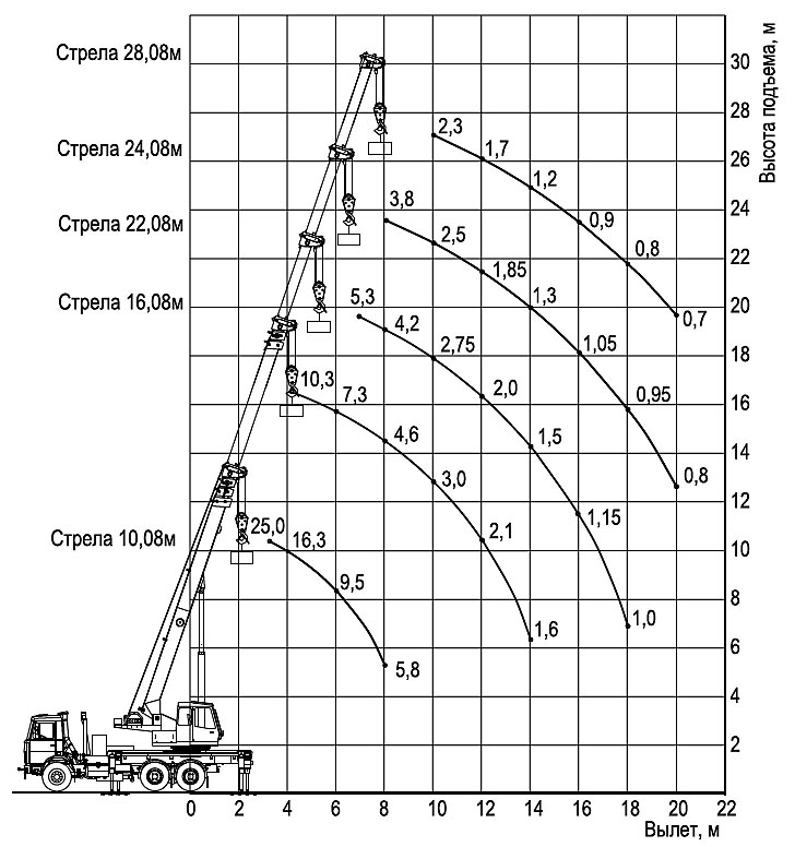

10 часов 30 минут, на календаре пятница, 03 июня. К этому моменту стал крупным специалистом в области автомобильных кранов. Ещё каких-то полтора часа назад я думал, что мне нужен 16-тонник МАЗ с длинной стрелой не менее 22 метров. Но нет. Выяснилось, что мне нужна совсем другая машина. Один добрый человек сообщил мне как раз ближе к 11-ти о существовании грузовысотных характеристик автомобильных кранов (фотки во вложении). И тут у меня случилось разжижение головного мозга от количества нахлынувшей информации, медленно стала подкрадываться паника.
