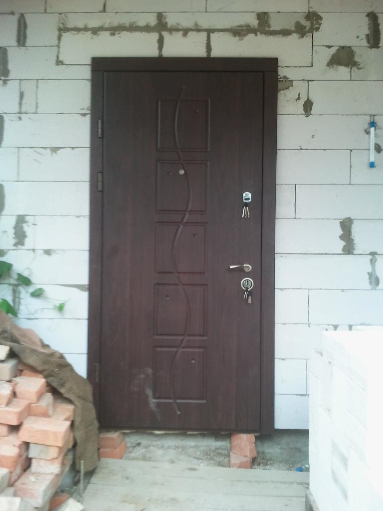

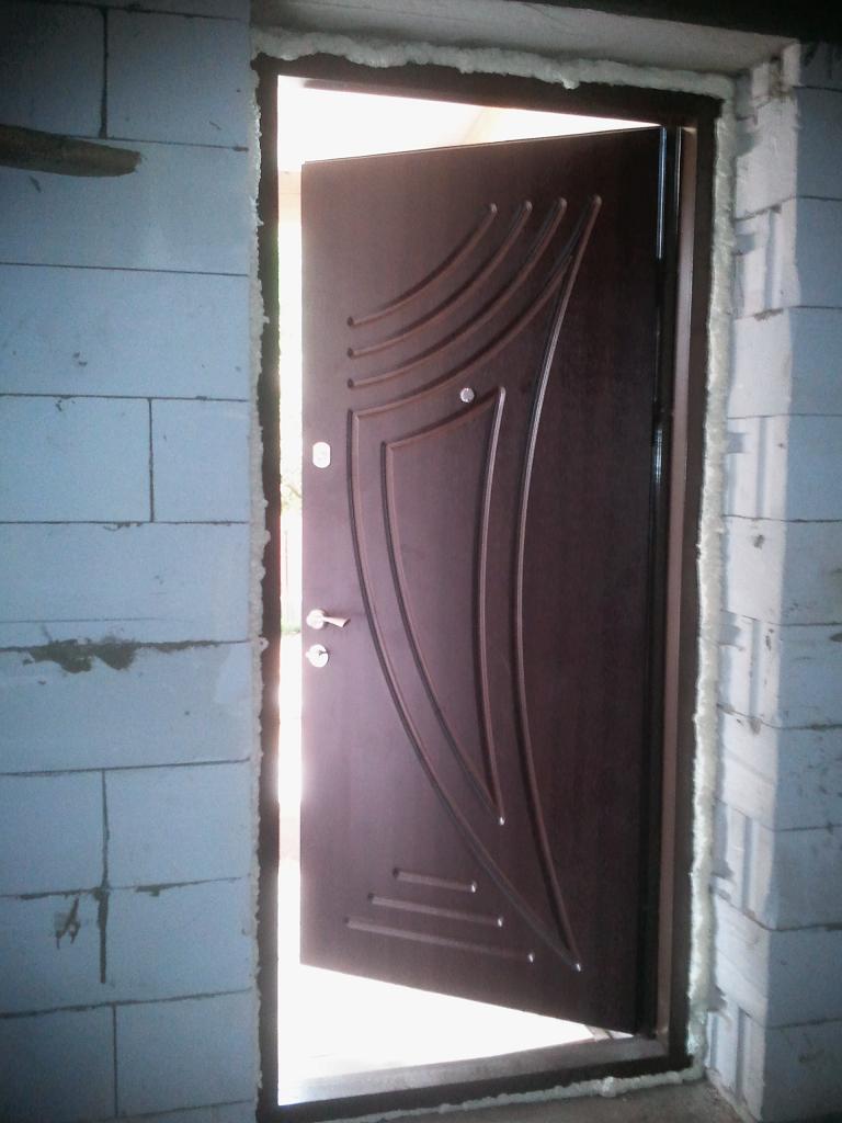

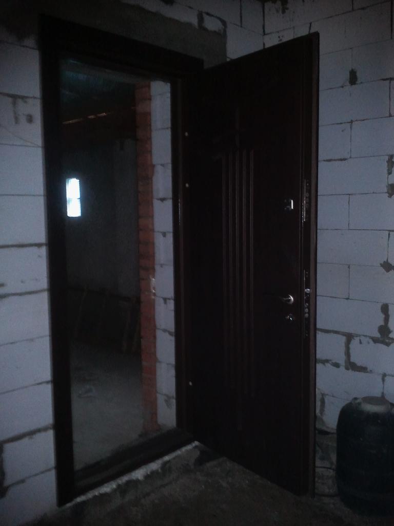

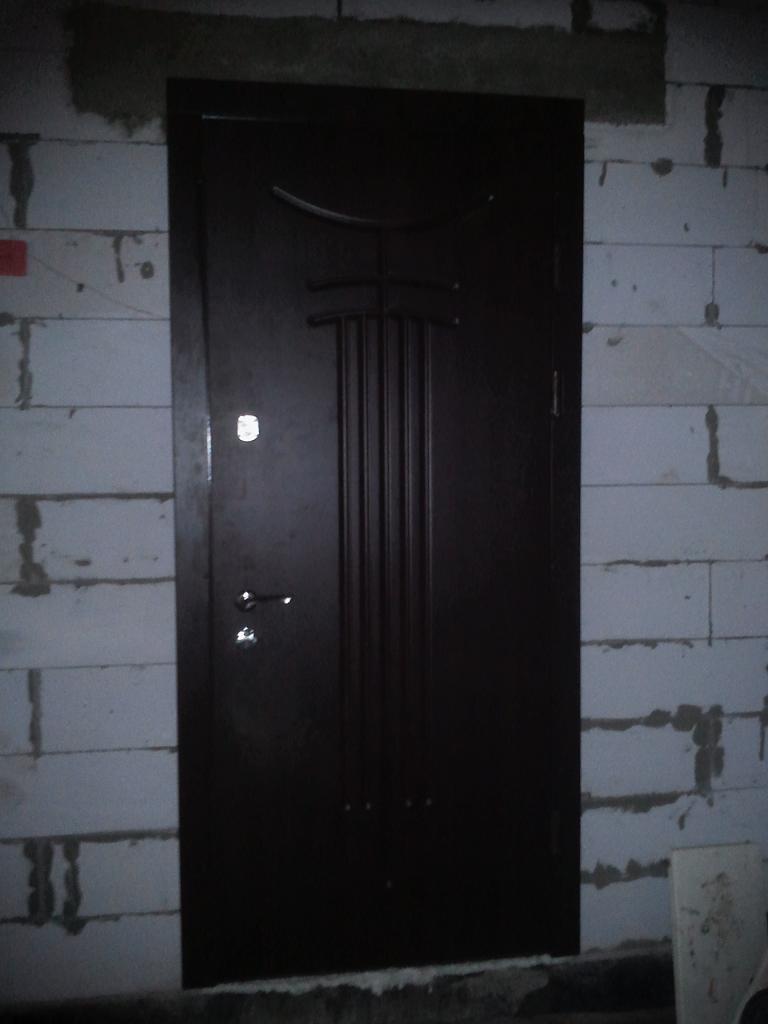

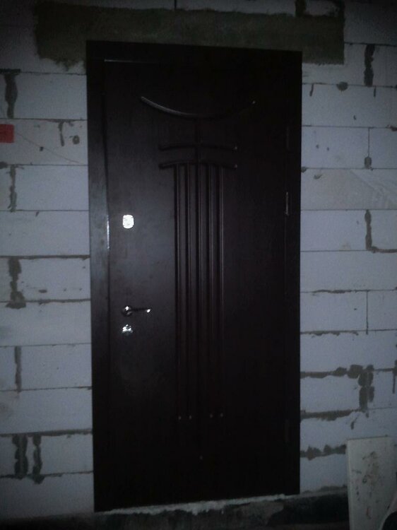

27.07. Глава нннадцатая. Двери. Искали долго. Перетряхивание всемирной сети ни к чему не привело, адекватных цен за нужное нам качество никто предложить не смог. Пришлось ехать на "улицу дверей" и выбирать подрядчика по месту. Как оказалась, в Киеве есть "улица дверей" (почти как красных фонарей). Называется Магнитогорская. На этой улице располагается с десяток контор, которые изготавливают и продают двери. Причём многие из них абсолютно друг от друга обособленные расположены по одному адресу - Магнитогорская, 1А. Промзона.....куча строений - один адрес)) Среди многообразия предложений выбрали одно. Оно выгодно отличалось от других тем, что при прочих равных показателях за ту цену, по которой другие предлагали одну дверь, в этой фирме можно было купить две двери. Так мы и сделали. Фото во вложении. Одна дверь у нас входная наружная фасадная, вторая из гаража в дом полунаружная так скажем. На полунаружной с обеих сторон МДФ-панели и плёнка ПВХ, на наружной фасадной тоже с обеих сторон МДФ-панели, внутри плёнка ПВХ, снаружи плёнка VINORIT - антивандальная и влаго-температуро-устойчивая.
Порядок цен не озвучите? Какая толщина металла, утепление?
Утепление у всех двеределов стандартное из минваты. Также утепляли обе коробки дверные по периметру. Толщина метала - ХЗ, не задавался вопросом. Порядок цен - две двери за 11 тыс. грн. с доставкой и установкой со всеми замками, броненакладками и прочими аксессуарами.

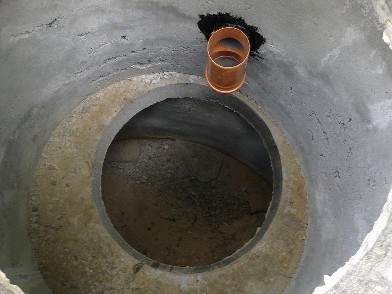

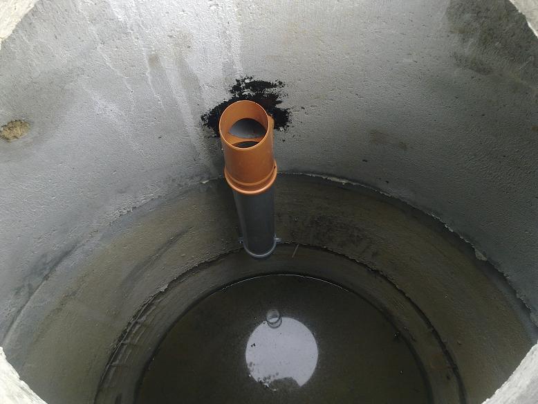

Обустроили перелив в септике с 2/3 объёма, как советовали мне сведующие форумчане. Фото перелива прилагается.

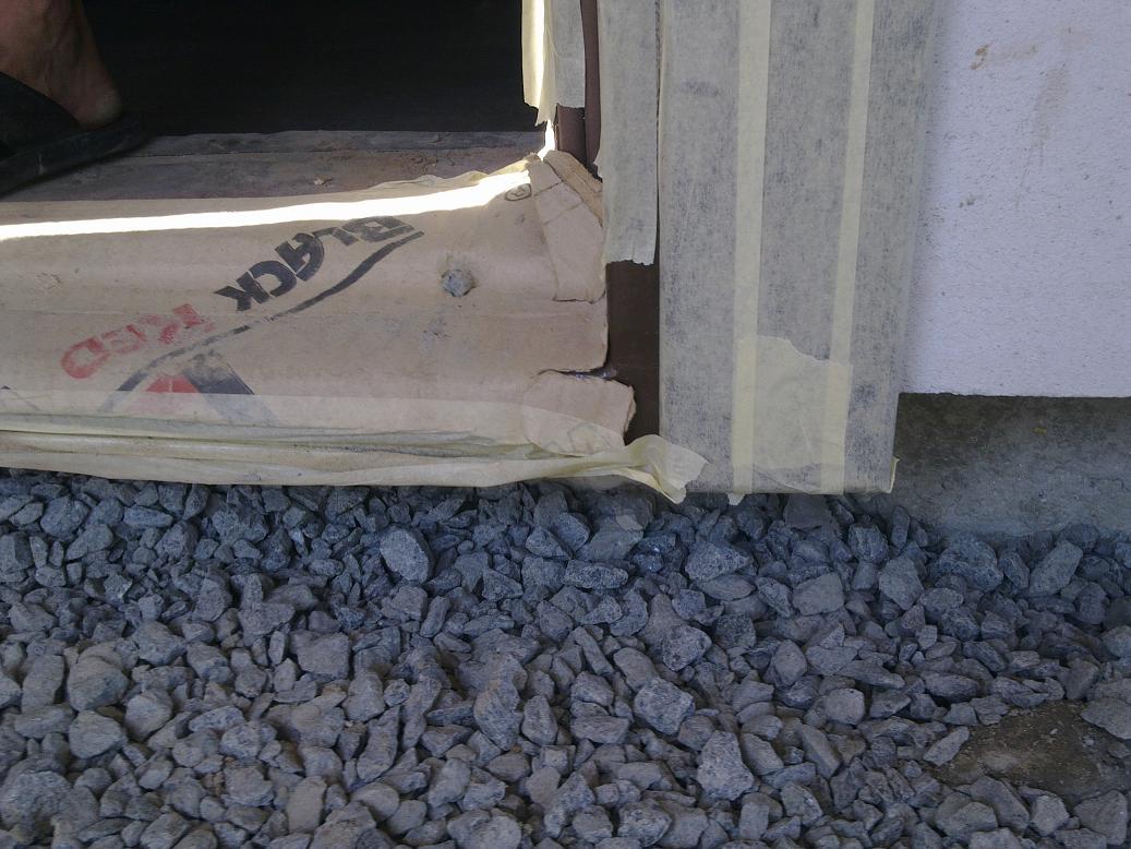

2) В предверии заливки стяжки на фундамент обнаружился косяк с установкой входной двери. Она оказалась на 2-3 см ниже уровня кладки. Фото во вложении. Но тут адекватные дверные мастера приехали и всё исправили, за что были почётно внесены мною в белый список на форуме.

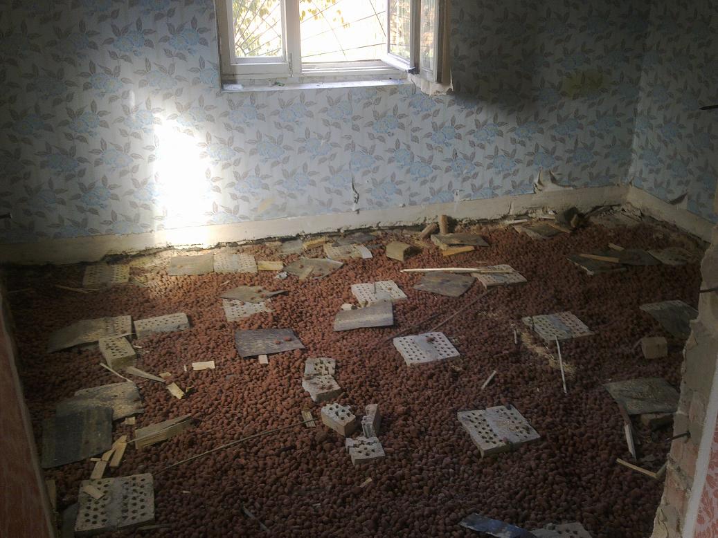

Правда были и несколько положительных моментов. Под полом старого домика (лаги+деревянный настил, стяжки там не было) оказался керамзит. Пошёл в подушку под стяжку вместо щебня. А фундамент старого домика - вообще отдельная тема. В сауне у нас будет одна точка отвода воды - слив из душа. Для вывода слива на септик надо было подкопать фундамент и сделать в нём дырку. Перфоратором не смогли пробиться даже на сантиметр. Старший строитель сказал, что бетон в фундаменте синеватого цвета, мол он никогда такого не видел. Причём толщина фундамента - 40 см. (у нас в новом домике 30 см.). Приехали люди, которые отверстия делают в бетоне с алмазной установкой - тоже охерели от этого бетона, на силу пробились. Вот оно где качество, вот он где 1989-й год....

Как же Вы решились на кольца (септик), ведь у Вас (нас) ниже уровня 500 мм. идёт глина? Я с решением этого вопроса ещё не определился ,думал делать дренажное поле под стоянкой, так это всё временное (1 - 20 лет!?! - никто не знает). Может есть какие-то решения этого вопроса с долгосрочным испытанием, просто семья из 4-х (скоро будет 5) человек, а каждый месяц чистить яму не хотелось бы?
Привет ударникам Рубежовского строительства!:beer:
Да по идее нормально там всё будет уходить в суглинок. Если будут проблемы - со временем доусовершенствую свой септик дренажным полем. Колодцы расположил на участке таким образом, что будет куда его разместить.
