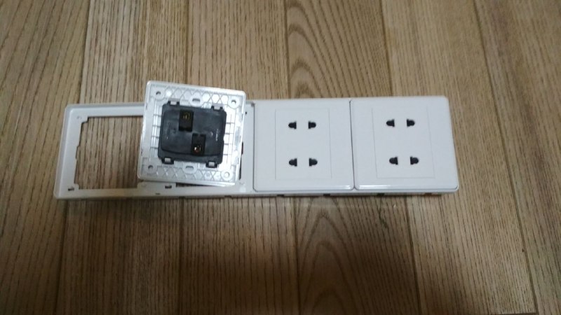

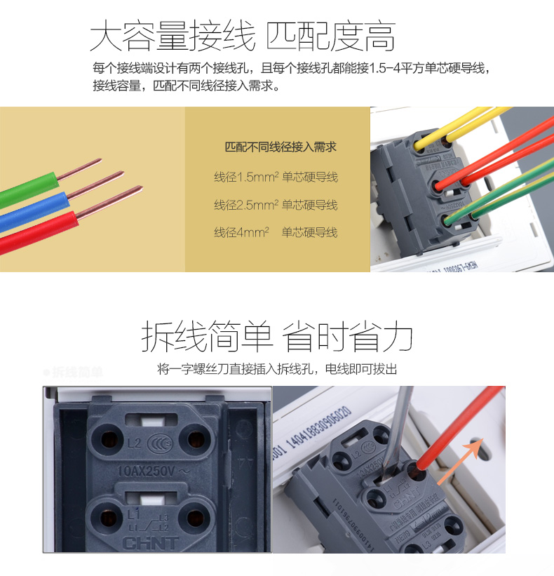

Весь Китай (население 1,2 млрд. человек) использует розетки без заземеления на 10 ампер :) т.е. к нему вполне подходит провод 1,5 мм2. Это у нас устаревшие нормы я тоже себе по глупости провел 2,5 мм2 (руководствуясь советами электриков т.к. тогда в этом не разбирался вообще), а на свет 1,5 мм2, сейчас бы везде провел 1,5 мм2 т.к. нагрузка современной техники не превышает 2,2 кВт на розетку (а все, что превышает разумней вообще без розеток напрямую подключить)... пример из жизни у моих родителей группа из 4 розеток в ряд (3 розетки + розетка с кабелем под спутниковую тарелку), медиаконвектор-декодер (или как-то так называется эта приставки) потребляет 12 Вт, телевизор - 28 Вт, ну а в третий розетки как правило мобилка или планшет заряжается (или пр. мелкая бытовая техника). Стандартная европейская розетка рассчитана на 16 ампер :) и разъемов не хватает если больше 3-х приборов подключить с общим потреблением до 100 Вт (максимум) :), поэтому у родителей сейчас меняю все на вот это (кстати ни одному из этих приборов заземление не нужно :) т.е. даже не обязательно везде тянуть 3-х жильный кабель):

Весь Китай (население 1,2 млрд. человек) использует розетки без заземеления на 10 ампер т.е. к нему вполне подходит провод 1,5 мм2.
А теперь попробуйте в самом Китае купить в магазине провод, зявленый как 1,5 мм2, но в котором по факту 1,2 мм2 а то и меньше, как в украинских магазинах. Вы же поймите - покупая на массмаркете кабель 2,5 мм2 вы по факту получаете 1,7 мм2 в Украине.
я думаю там и розетки также как и провод рассчитаны даже меньше чем на 10 ампер :).
Ну то все проблемы выбора :), а теоретически честные 1,5 мм2 - это с головой для современной техники (шлейфование даже вполне оправданно на 2-3 розетки с таким сечением и суммарной нагрузкой).

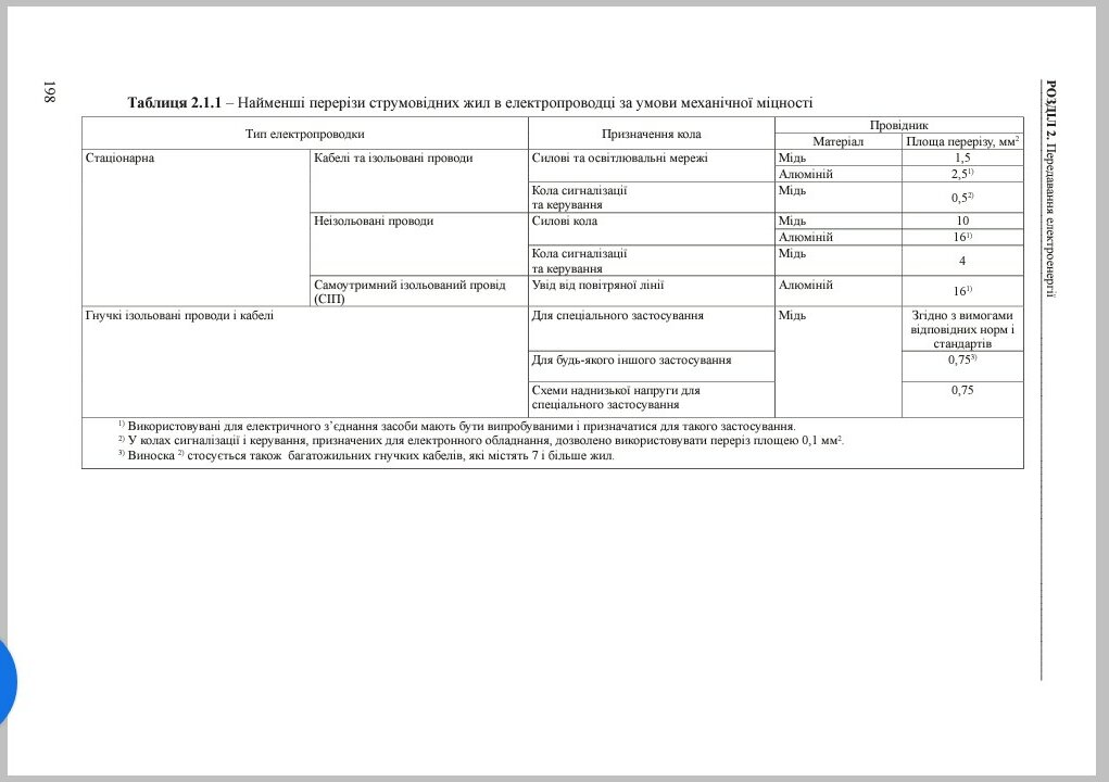

Это все хорошо. Тем не менее не у всех такие дома, а советы на форуме давать, которые противоречат действующей нормативке и могут потенциально быть опасными, запрещено правилами. Поэтому у себя дома хоть эпоксидкой провода склеивать (с добавлением медной стружки), но советовать такое на форуме нельзя!

Вот опять же. А все ли дочитают до того, что у вас будет 10А плавкая вставка на полтора квадрата? Не факт. А налепят себе 1,5 мм2, купив занедорого 1,2 мм2 и поставят автоматы, чтобы не выбивало, на С25. Так дома и горят.
....Это у нас устаревшие нормы я тоже себе по глупости провел 2,5 мм2 (руководствуясь советами электриков т.к. тогда в этом не разбирался вообще)....
Может это у нас не устаревшие нормы, а просто все поголовно начали считать себя электриками?

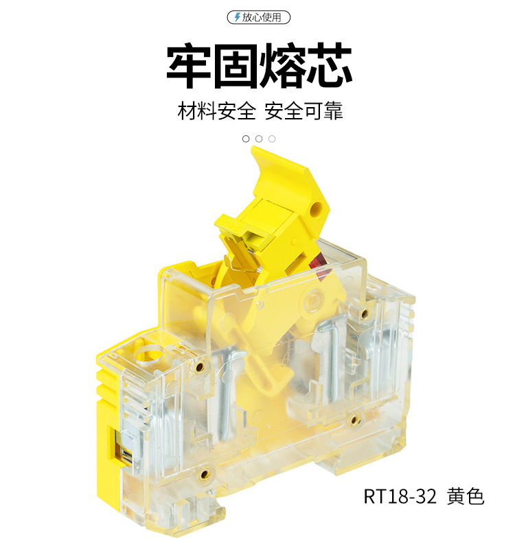

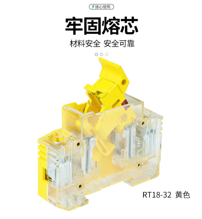

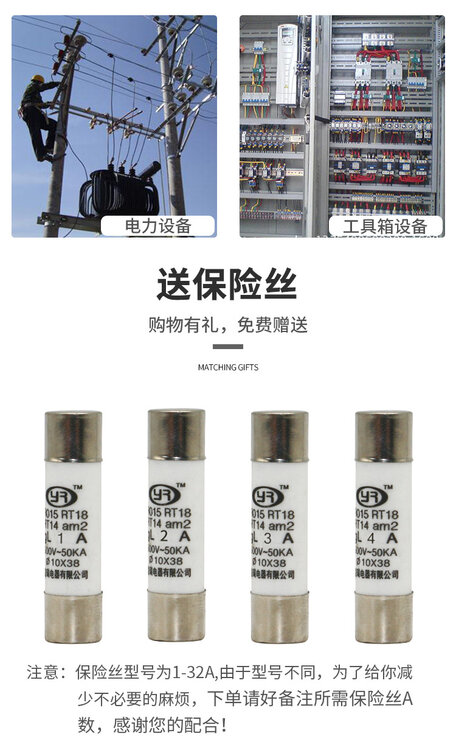

я плавкую вставку на 10 ампер везде у себя буду ставить на розетки
а вы проверяли это? все-же даже у светодиодного света пусковой ток заметно выше номинального, не будете ли вы работать на одни плавкие вставки? Да и смысл чг улавливается не очень. Про сип услышал но дерево то не воспламеняется мгновенно
до меня они еще не дошли (все с Китая заказываю, не доверяю местному качеству производства, а европейское - дорогое) :). А, что не так со светодиодным освещением? У меня на весь этаж светодиодка мощностью до 200 Вт :), ну возьму вставку не на 1 ампер, а на 2 ампера (с запасом и рассчетом на деградацию проводника). У большинства на свет 10А автоматы стоят :).
свет то я например ) вы написали что на розетки хотите плавкие. Включите какой пылесос например или болгарку и нет предохранителя. Все-же не зря думается у автоматов такие время-токовые как есть. У меня у самого плавкие стоят но на весь дом и на 90А )

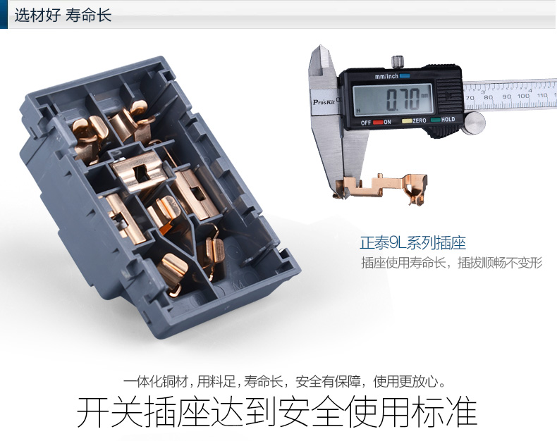

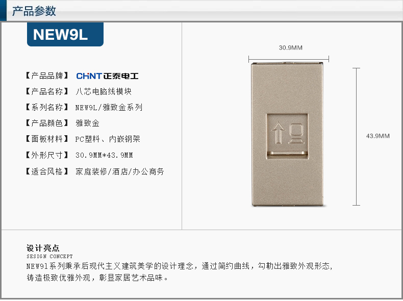

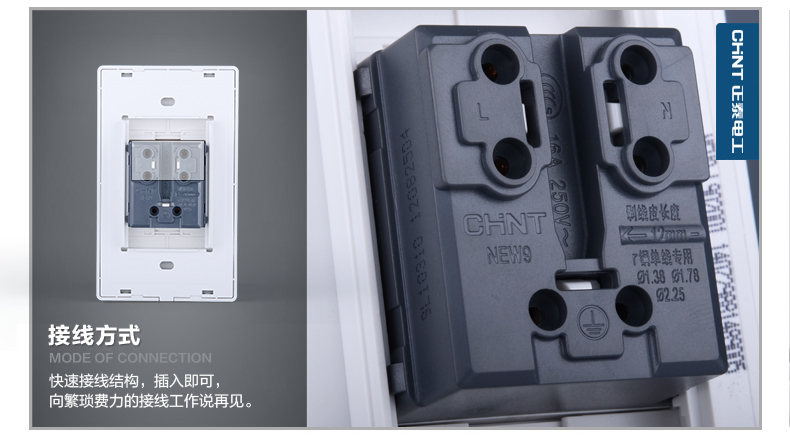

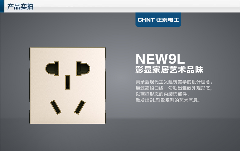

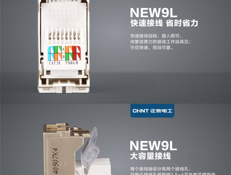

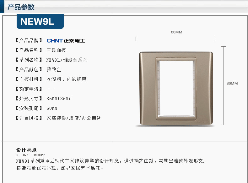

до меня только розетки дойдут (я морем заказываю и доставка 60+ дней от заказа :)), вот розетка кстати модульные на пробу заказал (я таких у нас даже не видел) :), смысл в том, что рамка розетки остается, а модули внутри рамки можно заменять и по разному расставлять (а выбор самих модулей от димеров до розеток - большой).

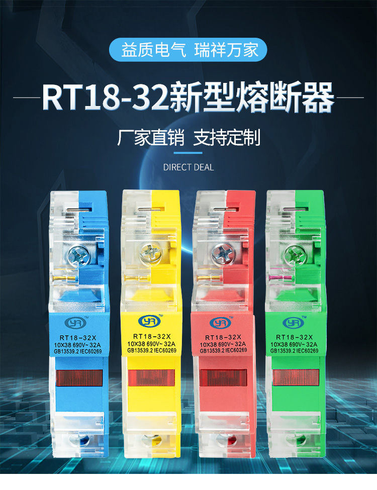

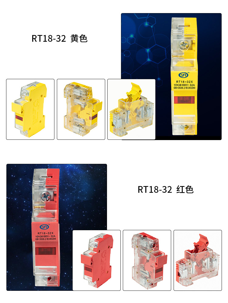

там надо просто подбирать с небольшим запасом т.е. где у автоматов В или С класс, у плавкой вставки номинал подбирается с запасом на 1-2 ампера :) и все :).
они все делятся на типы по скорости срабатывания F(fast), FF и т.д., у каждого типа свои временные характеристики.
шнайдер уника )
шнайдер уника )
нет даже близко не то :), у этих китайских можно в подразетник 86х86 разместить 3 модуля без заземления т.е. по сути из розетки сделать тройник :), в шнайдеры максимум 2 по цене - 10 китайских :lol:
на 1-2 ампера
вот я в этом очень не уверен и спрашивал про "проверяли". Бо живой пример, я в своей ветке писал, у меня насос водолей 650вт, ну считаем в номинале 3а, с вероятностью 50% выбивал B6 при старте, пришлось поменять на С6. а это считайте 2х от номинала и выбивало
