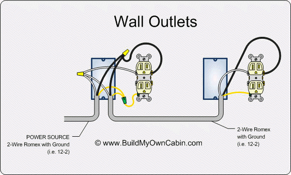

А я не за и не против. Я просто не вижу запрета и проблемам в шлейфовании по европейским нормам. И по логике тоже, но то уже личное.

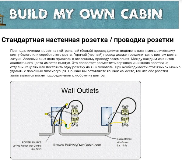

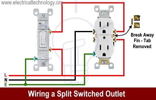

Если брать Амэрику - да, там это не применяется, но не потому, что это защитный проводник, а в целом. Просто брат Тамбурелло не рассказал нам всей правды, а только то, что посчитал нужным или не разобрался. Там ведь нет европейских розеток, там совсем другие конструкции. И шлнцыование не применяется для стандартных розеток и по фазным, и по нулевым проводникам. По их кодам. Ну такие у них правила и подходы. В Европе делают другие конструкции, другое напряжение, другие требования.
Для информации, даю пару картинок, чтобы не быть голословным.
Пы-сы. Вот скажи мне, мой друг Вольтовичь, ты много встречал у нас таких розеток, как на картинке? Чтобы была опция раскусывать клемму? Чтобы были розетки с прерывателем и расцепителем? Отож.
@igorjk, да я вроде не обижаюсь.
Только ты не пиши фигню и дезу, пожалуйста, что мол "по моему проекту шлейфовали, поэтому твоё "против" нещитово.

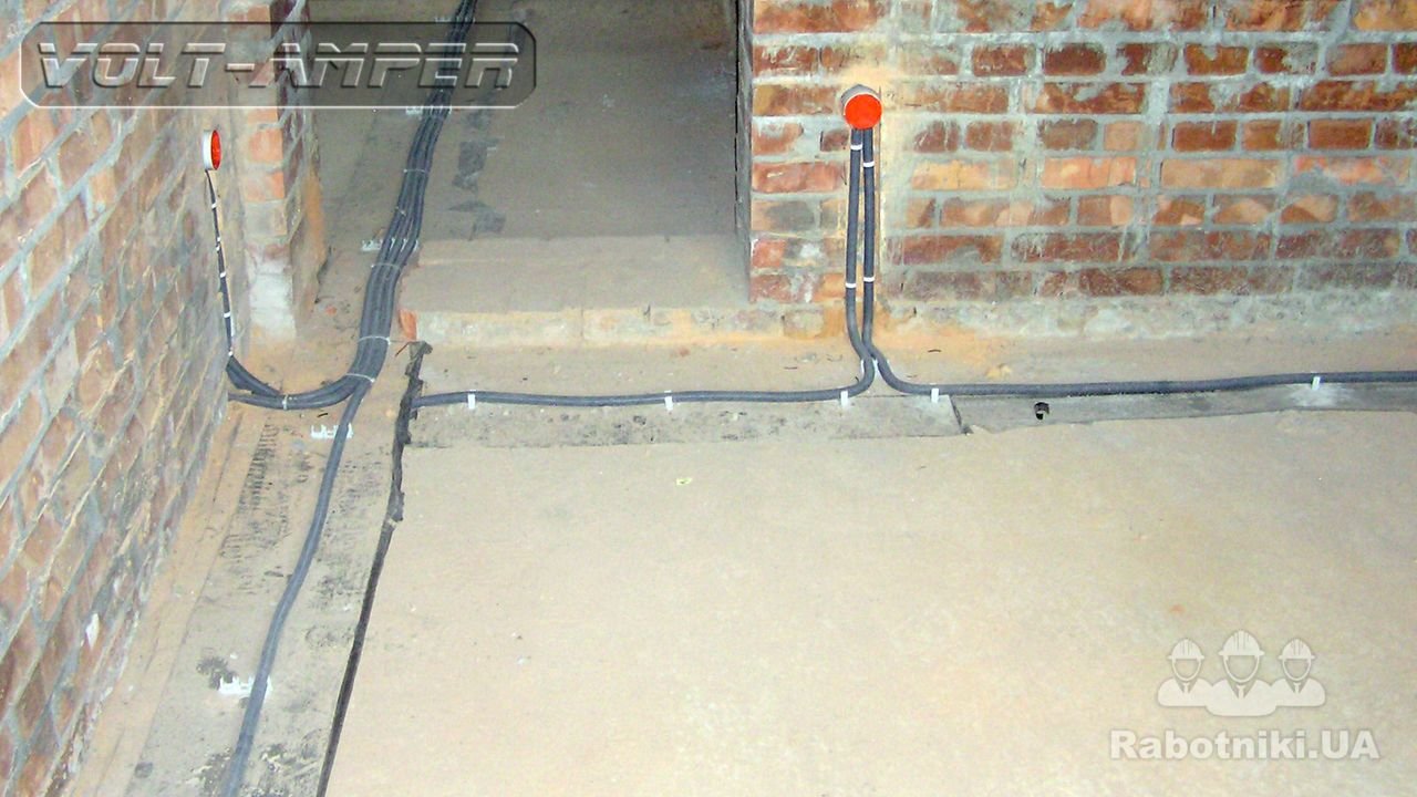

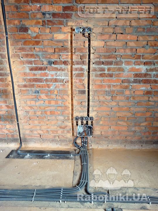

Придивися уважно до "пiдрозетнiчкiв" :) — як там можна шлейфануть?
Або такэ. Шлейф — шлейфом, согласен. Но там за крышечкой трi гiльзы ГЛМ. Було б бiльше "пiдрозетничкiв", було б пропорцiонально бiльше гiльз.
