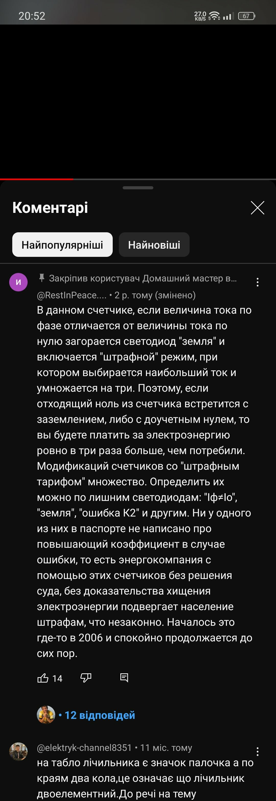

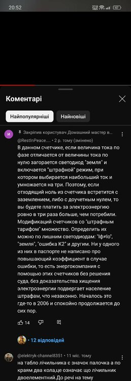

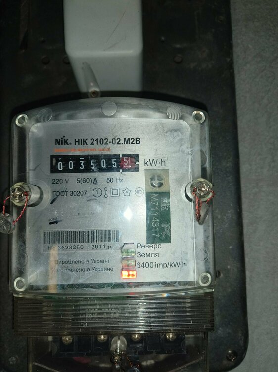

Народ нужен ваш совет. Установил в гараж счётчик электроэнергии НИК 2102-02.М2В ( до этого стоял в квартире). При низкой нагрузке 3 лампы ЛЕД по 10 Вт загорается индикатор земля, если больше нагрузить, конвектор на 1000 Вт земля пропадает. Что это значит? Электрик сказал что это нормально, у всех так.
Ещё вычитал в инете если горит индикатор земля счётчик считает по штрафному тарифу в ТРИ раза больше. Это правда?

Неправда. Лічильник НІК2102 має два вимірювальні кола: в фазному і в нульовому дроті. Якщо різниця струмів більше 12,5% - загориться діод "земля". Ніхто нічого  більше-менше  не рахує. Чому це може бути: або виток на землю, погана ізоляція (що навряд), скоріше - десь між лічильником і навантаженням нульовий дріт має повторне замикання з заземленням.
Змінено користувачем Вячеслав_В
17 минут назад, Вячеслав_В сказал:
Чому коли вмикаю лампи ЗЕМЛЯ горить вимикаю тухне?
Виключно ІМХО: при малому навантаженні оте проміжне замикання робочого нуля на заземлення встигає працювати (проводити струм). В лічильнику в фазному вимірювальному колі струм є, в нульовому - немає (струм тікає на заземлення). Горить "земля". При великому навантаженні весь струм не в змозі розтікатись через заземлення, він (струм) змушений повертатись через лічильник. Лічильник порівнює "скільки зайшло - стільки вийшло, все норм", діод "земля" гасне.

Скорее всего, именно в этой цепи непорядок (утечка).
10 хвилин тому, yurets12 сказав:
Давайте іншими словами. Лічильник міряє струм в фазному проводі, що пішов до лампи і струм в нульвому проводі, який прийшов від лампи. Так от, струм, що повертається від лампи може пройти проводом робочого нуля, А якщо є десь контакт робочого нуля з заземленням - то через ото "заземлення", якщо там буде менший опір. А коли ви вимикаєте лампу - зникає струм і діод не горить - то нормально.

Дякую всім за відповідь.  В принципі мене цей індикатор не дуже й турбує.  Головне щоб лічильник не рахував в тричі більше. Він же не рахує?
2 години тому, yurets12 сказав:
 Він же не рахує?
В Вашому випадку - ні. Лічильник рахує по тому колу, де струм більший. Якщо взяти (наприклад) три гаража, всі нулі з'єднати в один провід і під'єднати до Вашого лічильника, то він порахує сумарний струм трьох гаражів. В Вашому випадку десь є невеликий струм витоку (нульовий провід з'єднується (торкається) з корпусом щитка, в металевій  розподільчий коробці скрутка через ізоляцію притиснута к коробці, десь погана ізоляція - відбувається струм витоку.
Якби горіла "земля" при великому навантаженні - то так, якійсь "чужий" нуль враховується Вашим лічильником, і він рахує більше.
