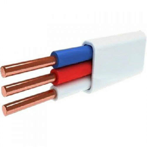

ВВП-3 не підійде?
4 хвилини тому, BugS сказав:
ВВП-3 не підійде?
Отакий? Мова якраз про щось типу витої пари чи аларму з гибкими жилами але такого щоб можна було сміливо в стіну класти на довго.Такий дуже не зручно підключати, а на 0.75 не буває.
13 хвилин тому, sah79 сказав:
ВВП-3 це саме з гнучкими жилами. Якщо 0.75, то мабуть треба брати ПВСнг

Ні, це ВВП-1. Для зручності та меншого дозволеного радіусу згибання жили є ВВП-2 або-3 з багатопроволочною конструкцією провідника.
У вільному доступі є проводи з жилою 1 мм.кв., а якщо брати до уваги, що дійсних 1 мм.кв. там не буде, то якраз і підійде)
..... З ПВС будьте обережні. В ідеалі, ПВС повинен мати жилу 5-го класу гнучкості, тому обов'язкове гільзування кінцівок/з'єднань. Але, знову ж таки, у нас, як правило, ПВС в кращому ідеалі - це 4-ий клас гнучкості, або найпоширеніший 3-ій.

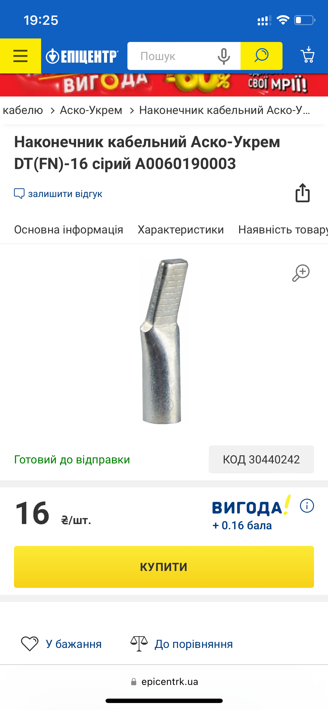

Вітаю!
Підкажіть чи підійдуть такі гільзи для алюмінієвого кабелю, щоб зажати в автоматі та на 0 шині?

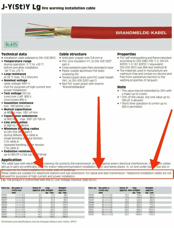

Наприклад, ПВ-3 0,5 H05V-K.
Або кабель сигналізаційний J-Y(ST)Y...LG 1X2X0,8 (арт. 1591500 - 2 жили по 0,8).
PS: Ви можете до них подзвонити - проконсультують. Скажіть, що потрібен сигнальний (або контрольний чи кабель управління).
  • Дякую 1
  • Дізлайк 2
1 час назад, InSAn сказал:
Заборонено!!!
Це кабель не для силового струму і не для живлення. Також, 0,8 це мм в діаметрі, а по перетину, це десь 0,5мм.кв. І в додачу, там моножила....
  • Дізлайк 2

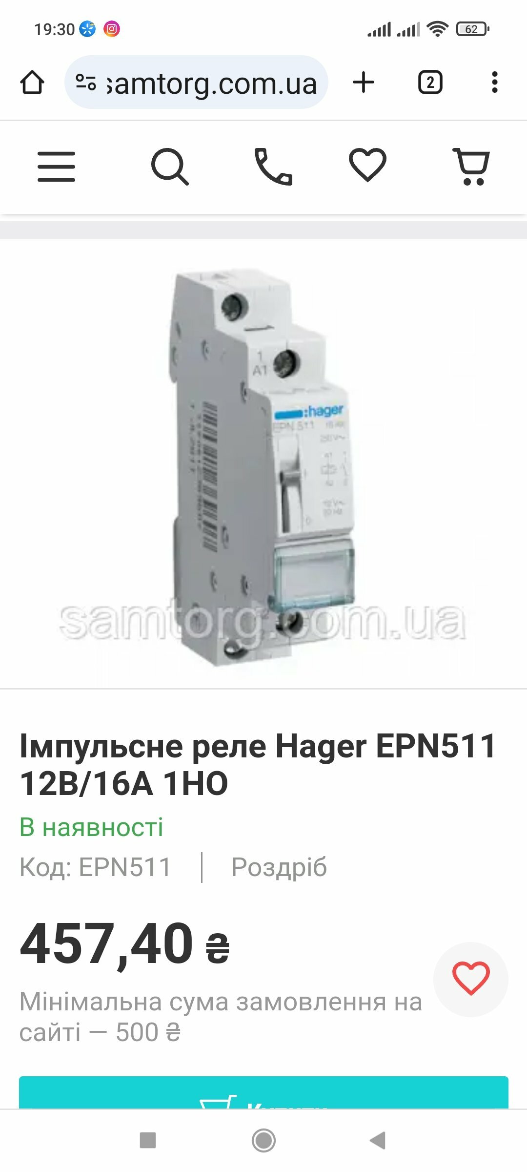

 Після довгих пошуків , прийшов до такого ж висновку.У смартіон же низьковольтне керування?
1 минуту назад, sah79 сказал:
Так.
24В до 5 мА на канал :)
  • Дякую 1

при всій повазі до реле @InSAn(в самого 5 штук працюють) - закладати проводку (в стіни?) під конкретне реле, як на мене, якось не дуже, при тому що "силова" мідь працює з тим реле не гірше
Зовсім не під конкретне реле .Від кожного вимикача і прибора освітлення в щит.А там видно буде.Є ще багато низьковольтних імпульсних систем.У мене в будинку наприклад Туя - довольний дуже нею.Причому монтувалась значно пізніше .І в квартирі розглядаю смартіон паралельно з Туєю.
2 часа назад, sah79 сказал:
Ну в мене так само, зробив ввгнг (правда 5*1) в щит на пуш-клеми а в щіті тонким гібким пв3 чи аналогом, в стінах замурована повноцінна моножила а розключення зручним тонким. Десь рік то все жило на звичайних механічних силових вимикачах а потім поступово переводив на кнопкові і іони

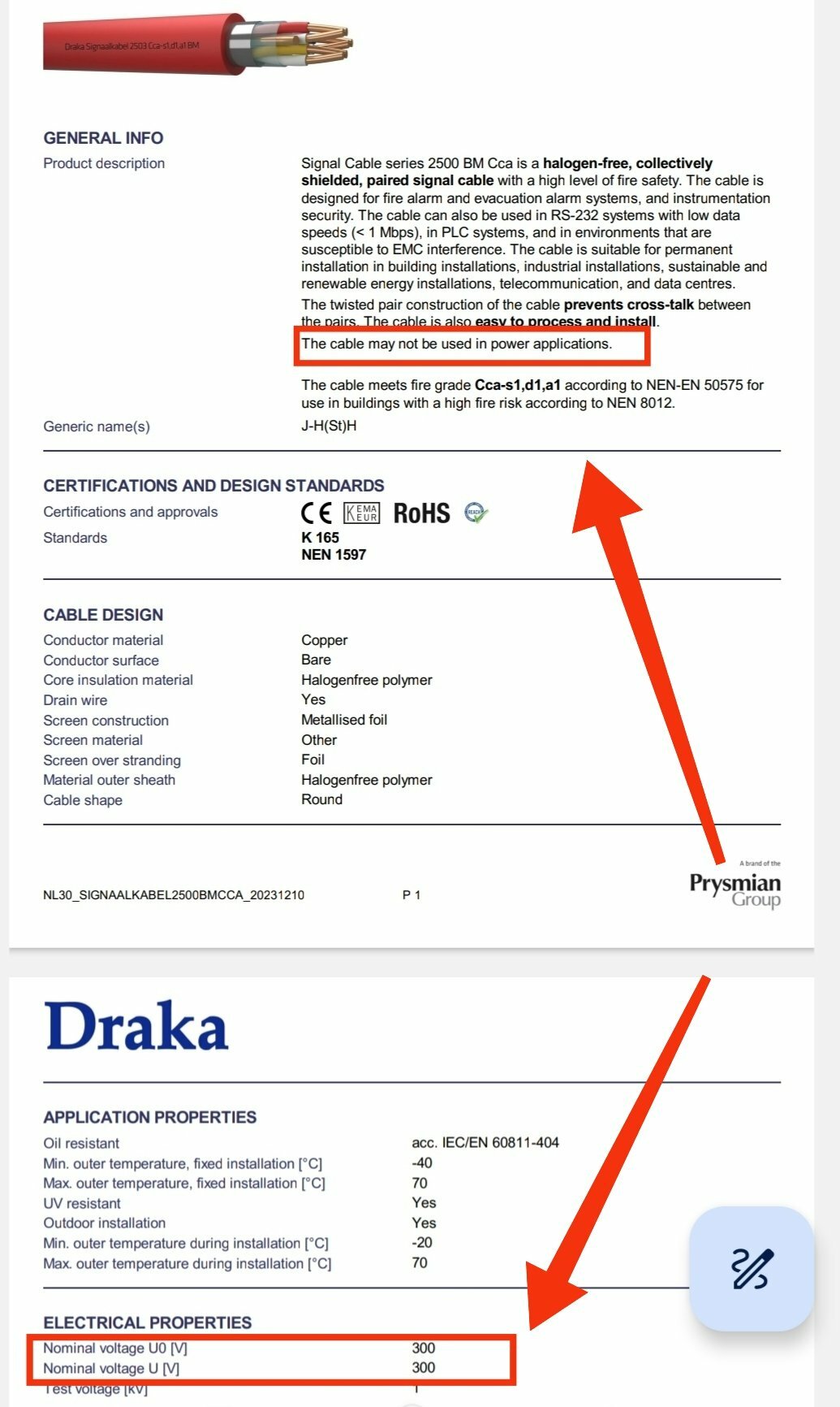

Та не буває окремих загальноприйняьих стандартів для кабелів Draka чи Lapp. Я чому виклав опис ТТХ? Там вказані стандарти, і також, був би ти уважний, а не зацикленний, то прочитав би назву по DIN (німецьку) - J-H(St)-H...
Так як і не буває ніяких "слaботочних" кабелів. Це сленг, це не наука. Для довідки, кабелі низької напруги - це всі кабелі до 1кВ. А те, що ти обзиваєш "слаботочними", це кабелі наднизької напруги, і вони всі, не для силових навантажень. Навіть, якщо у них і жила струмопровідна досить товста. Не та ізоляція.
І фінал. Що написано в призначенні кабелів J-Y(St)-Y??? Для живлення реле? Для живлення освітлення?

В 10.12.2023 в 19:50, InSAn сказал:
яке відношення має даташит на кабелі Драка (для передачі цифрових сигналів RS-232) до обговорюваного сигнального кабеля ЛАПП?
Якщо вже так подразнює Draka, звертайся до німців))) (хоча можу відкрити сєкрєту, Лаппи свої замовлення розміщують і на майданчиках Draka/Prysmian.
