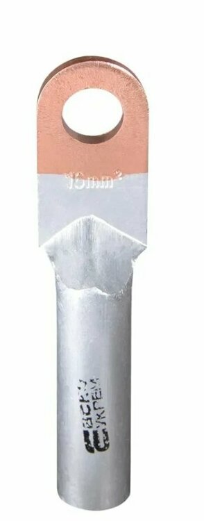

igorrius Опубліковано: 7 січня Поділитись Опубліковано: 7 січня 1 минуту назад, ashim1990 сказал: Дякую. От чим їх обжати на місці? обжимка должна быть , стоит не дорого вот такого плана наконечники можно купить takel.ua/nakonechnik-shtyrevoy-pbl-16 1 Посилання на коментар Поділитися на інших сайтах More sharing options...

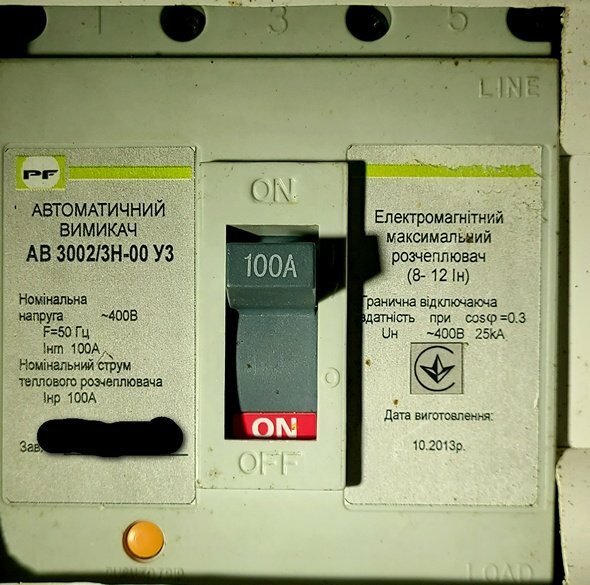

volomoto Опубліковано: 7 січня Поділитись Опубліковано: 7 січня 50 хвилин тому, ashim1990 сказав: Вітаю. В цю неділю міняв у знайомого автомат 100 А в щитку на вулиці. На 100А мають бути вже кільцеві наконечники із обжимкою. 1 Посилання на коментар Поділитися на інших сайтах More sharing options...

volomoto Опубліковано: 7 січня Поділитись Опубліковано: 7 січня 6 хвилин тому, igorrius сказав: под сечение сипа надо брать такого плана На 100А СІП 50мм2, а це вже тільки під гвинт, якщо хочеться спати спокійно. 1 Посилання на коментар Поділитися на інших сайтах More sharing options...
Vikctor Опубліковано: 7 січня Поділитись Опубліковано: 7 січня 1 час назад, ashim1990 сказал: Дякую. От чим їх обжати на місці? В мене був обтискач, який на максимумі можливостей якраз зміг обтиснути таку велику гильзу. 1 Посилання на коментар Поділитися на інших сайтах More sharing options...
Vikctor Опубліковано: 7 січня Поділитись Опубліковано: 7 січня 58 минут назад, igorrius сказал: странно , а к алюминиевым контактам ячеек LIFEPO4 луженые почему то люди применяют для подключения , да? Бо луджені підходять як для контакту з міддю, так і з алюмінієм. Це по-перше. По-друге для алюмінію властива підвищена текучість під навантаженням. Це і є головною проблемою для алюмінієвих дротів в силовой автоматиці, бо під навантаженням контакт послаблюється й нагрівається, а з часом підгорає. У випадку з алюмінієвими терміналами комірок в зв'язці з мідними лудженими перемичками що може трапитись? "Потечуть" термінали? Дурня ж відверта. А ви просто наочний приклад дії карми. Бо спочатку місяцами у всіх доступних темах ви обсирали LiFePo4 акб взагалі, а потім робили те саме тільки стосовно комірок з нкону. Обрали шлях придбання найкращіх й найякісніших комірок у світі напряму в виробника (що само по собі ржака), то й отримуйте риготання через прогулянку по граблях. І ви лишень на початку цього цікавого шляху. 45 минут назад, volomoto сказал: На 100А СІП 50мм2, а це вже тільки під гвинт, якщо хочеться спати спокійно. А яким чином це кільце в клеми автомата всунути? Чи 100А має гвинтові клеми? Я не стикався якщо чесно. 1 Посилання на коментар Поділитися на інших сайтах More sharing options...
volomoto Опубліковано: 7 січня Поділитись Опубліковано: 7 січня 10 хвилин тому, Vikctor сказав: А яким чином це кільце в клеми автомата всунути? Чи 100А має гвинтові клеми? Я не стикався якщо чесно. Є автомати з гвинтовими клемами. 1 1 Посилання на коментар Поділитися на інших сайтах More sharing options...
Made in USSR Опубліковано: 7 січня Поділитись Опубліковано: 7 січня ну на пример у меня вводной автомат такой . Когда ставил ,то электриков глаза на лоб полезли . 1 Посилання на коментар Поділитися на інших сайтах More sharing options...
igorrius Опубліковано: 7 січня Поділитись Опубліковано: 7 січня 28 минут назад, Vikctor сказал: Бо луджені підходять як для контакту з міддю, так і з алюмінієм луженые наконечники - по сути медные , подходят только для медных проводов . Себе ведь Вы не луженый наконечник для алюминиевого провода применяли , не правда ли ? Не зря ведь человечество придумало отдельно алюминиевые наконечники и отдельно - медные , каждый под свой материал проводника. 2 Посилання на коментар Поділитися на інших сайтах More sharing options...
ЯД Опубліковано: 7 січня Поділитись Опубліковано: 7 січня 1 хвилину тому, igorrius сказав: Не зря ведь человечество придумало отдельно алюминиевые наконечники и отдельно - медные , каждый под свой материал проводника. А как же тогда алюмо-медные?) Посилання на коментар Поділитися на інших сайтах More sharing options...
igorrius Опубліковано: 7 січня Поділитись Опубліковано: 7 січня 22 минуты назад, Made in USSR сказал: ну на пример у меня вводной автомат такой все верно , тип автомата на месте тоже надо учитывать , скорее всего в вышеприведенном случае автомат установлен обычный модульный , не корпусной 1 Посилання на коментар Поділитися на інших сайтах More sharing options...
igorrius Опубліковано: 7 січня Поділитись Опубліковано: 7 січня (змінено) 1 минуту назад, ЯД сказал: А как же тогда алюмо-медные?) Вы ведь сами знаете : чтобы оконцевать алюминиевый провод и подключить к медному контакту , медь должна контачить с медью , алюминий - с алюминием Змінено 7 січня користувачем igorrius 1 Посилання на коментар Поділитися на інших сайтах More sharing options...
ЯД Опубліковано: 7 січня Поділитись Опубліковано: 7 січня (змінено) 3 хвилини тому, igorrius сказав: Вы ведь сами знаете : чтобы оконцевать алюминиевый провод и подключить к медному контакту , медь должна контачить с медью , алюминий - с алюминием А из какого они тогда материала? Из меди или алюминия? Если из обоих одновременно - то как так медь контачит с алюминием? Змінено 7 січня користувачем ЯД Посилання на коментар Поділитися на інших сайтах More sharing options...

Made in USSR Опубліковано: 7 січня Поділитись Опубліковано: 7 січня вот реальное фото вводного автомата в доме. поставил . никто не был против 😁 1 Посилання на коментар Поділитися на інших сайтах More sharing options...
Vikctor Опубліковано: 7 січня Поділитись Опубліковано: 7 січня 8 минут назад, Made in USSR сказал: вот реальное фото вводного автомата в доме. поставил . никто не был против 😁 В сенсі ви не сплачували за 65кВт дозволеной потужності в місцевий РЕС? 1 Посилання на коментар Поділитися на інших сайтах More sharing options...

igorrius Опубліковано: 7 січня Поділитись Опубліковано: 7 січня (змінено) 1 час назад, ЯД сказал: А из какого они тогда материала? Из меди или алюминия? Если из обоих одновременно - то как так медь контачит с алюминием? с одной стороны медь - с другой алюминий , Вы что , никогда не видели алюмомедные наконечники и гильзы ? Змінено 7 січня користувачем igorrius Посилання на коментар Поділитися на інших сайтах More sharing options...

igorrius Опубліковано: 7 січня Поділитись Опубліковано: 7 січня (змінено) 23 минуты назад, Made in USSR сказал: хороший вопрос :какие же наконечники я себе реально поставил . Дело было давно ,может быть тоже полностью алюминиевые ,а НЕ ЛУЖЕНЫЕ медные для начала надо вспомнить , какой провод обжат наконечником . на всякий случай : луженые наконечники идут под медь , вот как Аско пишет о своих наконечниках : Призначені для окінцювання проводів і кабелів з мідними жилами методом опресовування. www.acko.ua/e-store/xml_catalog/nakonechniki_midni_serii_dt_g/21964/ Змінено 7 січня користувачем igorrius 1 Посилання на коментар Поділитися на інших сайтах More sharing options...
Vikctor Опубліковано: 7 січня Поділитись Опубліковано: 7 січня 1 час назад, igorrius сказал: та видим мы Ваш ответ : мол обжимайте луженым медным наконечником , а я себе - как положено , алиминиевым обжимать алюминий буду. Если рекомендуете луженую медь для алюминия - надо было быть последовательным , себе так и делать Як же важко з тупенькими спілкуватись... В моєму акб термінали в комірках алюмінієві (як і у всіх), перемички та накінечники силових дротів та дротів бмс - мідні луджені. Все працює чудово. Нічого жодного разу не підтягував. Алюмомідні накінечники я застосував виключно для з'єднання дротів з СІП з клемами вводного автомату. Мені здається навіть 8-річна дитина вже вловила б різницю... 1 Посилання на коментар Поділитися на інших сайтах More sharing options...
