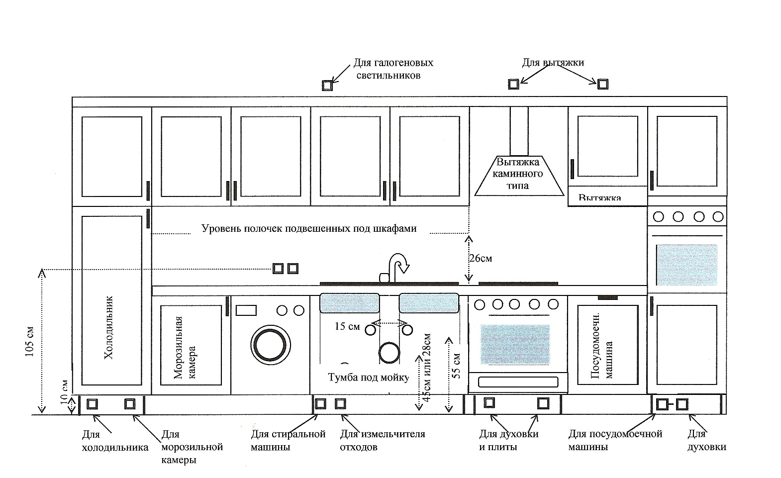

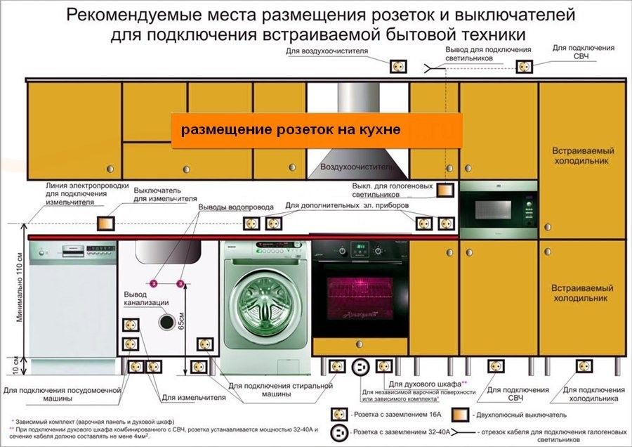

Прошу совета по месту размещения розеток для подключения встраиваемых электрических варочной поверхности и духового шкафа:
1. Розетки на стене на уровне духового шкафа (недостатки: мало или нет места между шкафом и стеной, для доступа необходимо вынимать шкаф).
2. Розетки на стене на уровне выдвижного ящика под духовым шкафом (недостатки: для доступа необходимо разбирать ящик, дотянуться проблематично).
3. Розетки на стене на уровне цоколя (недостатки: дотянуться проблематично).
Мой вариант:
4. Розетки на уровне цоколя установить на высоте 2-3 см от пола на основание, которое зафиксировать поближе к цокольному фасаду.
Задняя стенка духового шкафа как правило не ставится для вентиляции, проблемы с розеткой значит не должно быть. Главное ее разместить не на уровне несущих конструкций шкафа, нижней-верхней или боковых стенок.
1 По схемам советуют размещать в самом низу на уровне плинтуса, на тот случай если нужно духовку отключить не вытаскивая ее. Между задней стенкой шкафа и стеной все равно остается пространство, достаточное для протяжки кабеля.
2 Разместите розетку по центру дух шкафа либо ближе к верху. Скорее всего понадобится вторая для варочной поверхности, даже если она газовая, то електророзжиг может быть.
ну и схемы.

Если рядом у вас есть тумба, то можно разместить розетки там.
Я в квартире сделал так - розетка для посудомойки расположена на стене за тумбой, на которой мойка врезана. Заднюю стенку не делал - только по углам "треугольники" для жесткости.
Плита и духовка тоже подключаются "сбоку" - у меня по обе стороны плиты такие выдвижные ящики вертикальные, что-то типа такого - www.google.com.ua/imgres?sa=X&biw=1280&bih=864&tbm=isch&tbnid=z92O57vnpZBeTM%3A&imgrefurl=http%3A%2F%2Fmebital.com.ua%2Fnews%2Fdetails%2Femma_kitchen_sales&docid=HVYYHIh7Q8jP-M&imgurl=http%3A%2F%2Fmebital.com.ua%2Fimages%2Fcatalog%2Fphotos_new_gal%2Fclassic_kitchen_arredo3_emma_sales_6.JPG&w=1024&h=768&ei=aaTrUrSVHefZ4QSA0YDIDg&zoom=1&ved=0CHwQhBwwDg&iact=rc&dur=536&page=1&start=0&ndsp=22.
Выдвинул полностью ящик и имеешь доступ к розеткам.
То же самое можно сделать и с холодильником, т.е. установить розетку "в тылу" соседней тумбы. На квартире у меня так и было запланировано, но после покупки другого холодильника произошла перестановка и холодильник теперь подключен к розеткам над рабочей зоной...
Примерно такую же концепцию продумываю для дома...;)
Мой вариант:
задавался таким же вопросом. Но , идеального решения нет. В последний момент переделал под фасадами, уже на этапе того как устанавливали кухню, потому как до этого мог себе только представить. Скажу одно,что заменить розетку, если что, будет нереально в моем случае. Надо будет отодвигать кухню что не так просто или отращивать руки и лежа в позе зю что то придумывать.
Вот это новость: это рекомендация производителя или совет мастера?
Если на стенке, то как туда рукой дотянуться: расстояние 60 см, высота проёма <10 см? А если надо будет в розетке поковыряться? Почему бы не смонтировать поближе к цокольному фасаду?
При желании, там и розетку можно втиснуть.
ну и схемы.

Если рядом у вас есть тумба, то можно разместить розетки там. ... Заднюю стенку не делал - только по углам "треугольники" для жесткости.
В обычной тумбе придётся вырезать окошко под розетки в ДВП задней стенки.
Добавлено через 5 минут
Читайте Igor_M - у него богатый опыт (см. выше). :smile:
В обычной тумбе придётся вырезать окошко под розетки в ДВП задней стенки. :smile:
Я тумбочки все делаю сам.
Поэтому там, где нужно, я просто не ставлю заднюю стенку, а только по углам укрепляю...
Если конечно же есть опасность, что то, что лежит в этой тумбочке, может свалиться назад, то нужна стенка задняя. Можно и окошко сделать.
У меня в этих тумбочках (в которых розетки) выдвижные ящики, поэтому ничего не проваливается...
В-общем я о том, что МОЖНО предусмотреть и СДЕЛАТЬ это...
почитал ниже, былу меня такой вариант. ПЕРЕДЕЛАЛ КАК НАПИСАЛ ВЫШЕ! я еще раз повторюсь, рассмотрел много вариантов, вернулся к тому что вам предложили выще, а именно под столешницей
