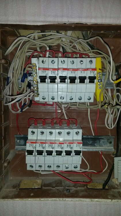

Добрый день.
Возможно не в тему но...

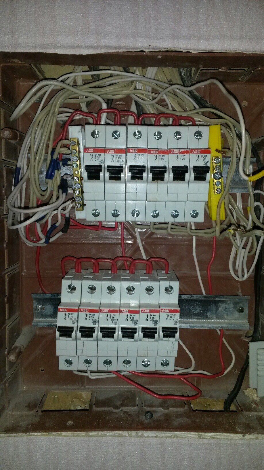

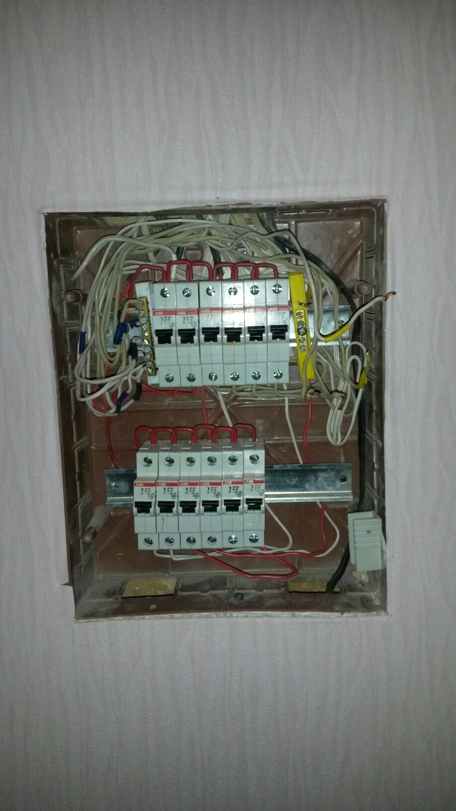

Нужно переделать электрощит дома. Суть в чем.... Достроили дом, было все нормально, потом в РЕСе начали ходить менять входные автоматы на ДИФы и тут началось... там включаешь свет там выбивает,а там произвольно включается и т. п. Пригласили электрика но он там что то делал-делал 2 недели и нифига не получилось... Сейчас обратно поменяли ДИФ на простой автомат но ситуация по прежнему такая же еще даже запутаннее.... в одной комнате включаешь свет в другой выключается или наоборот... заземление напутано уже с фазами, ноли с заземлением.... Подскажите кто может это все настроить?
Васильковый р-н.

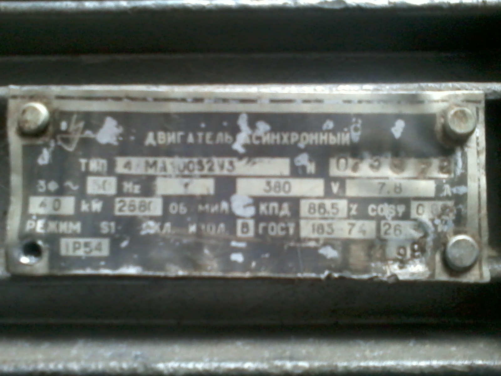

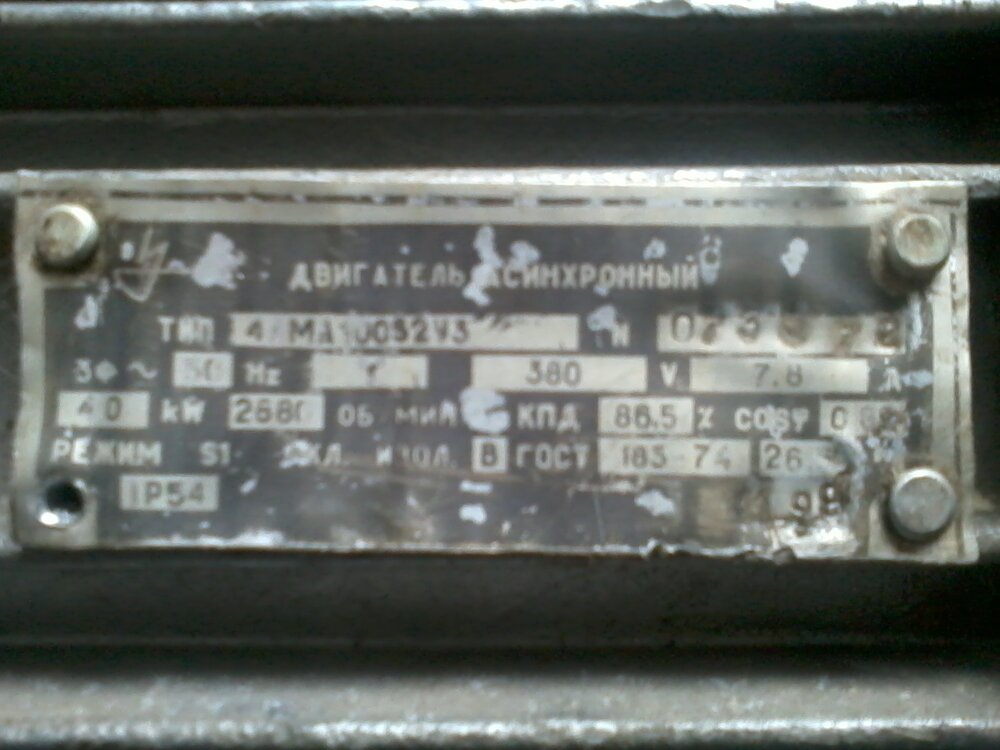

исходные данные двигателя:
4АМА100S2E3
3 фазы/ обмотки соеденены звездой/ 380В/ 7,8А
4.0кВт/ 2880об/м/ кпд86,5/ cos ф 0.89
режим S1/ клас изоляции В/ гост183-74
...и еще какой-то показатель 26,3 - ?

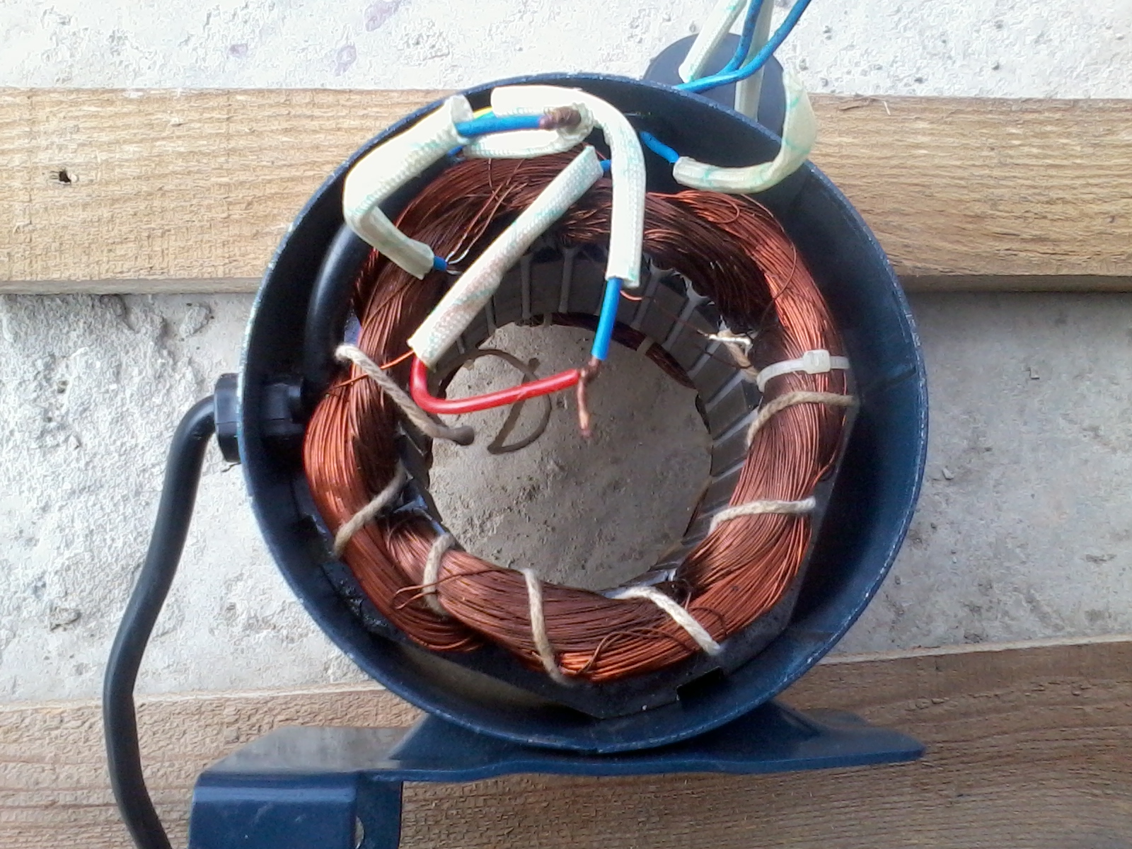

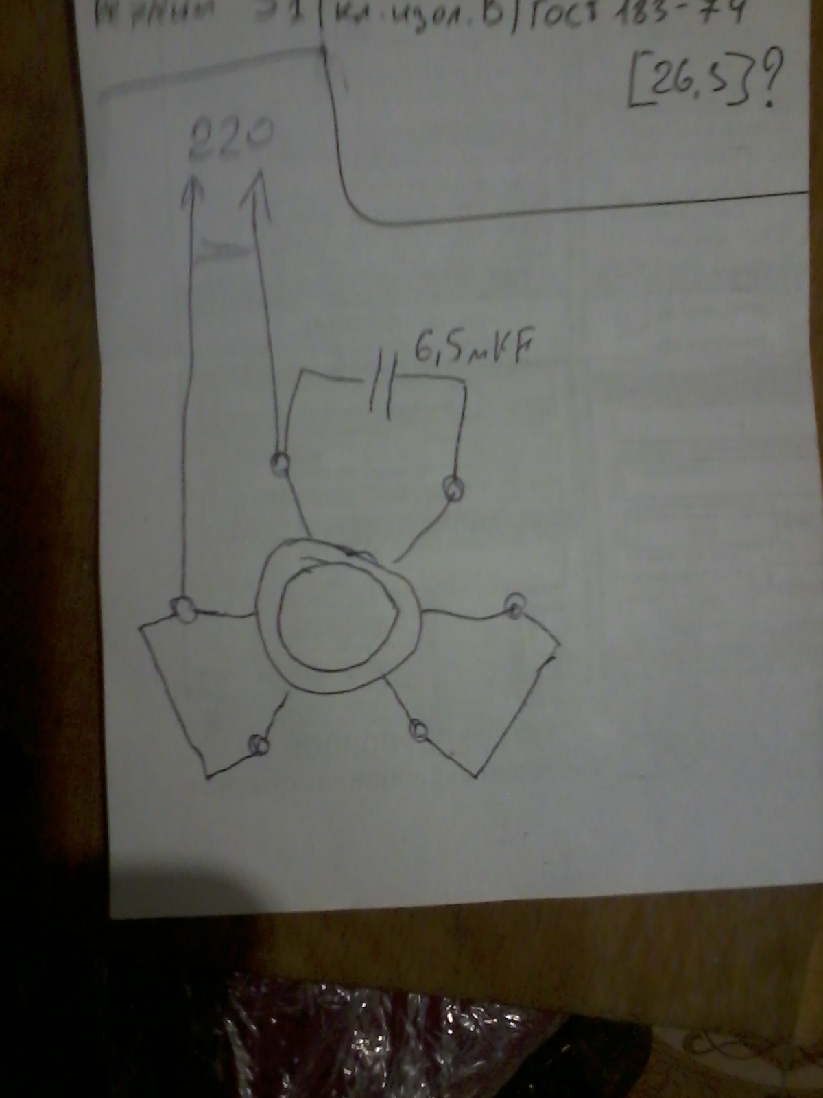

есть сверлильный станок, я думал что на нем коллекторный двигатель, но при ревизии подшипников,
оказалось, что он асинхронный. (или я ошибаюсь?)
вот так он подключен:
хочу подключить его к 3-м фазам(т.к. от 220, слабоват при сверлении ф14мм и более)
напрямую "треугольником".
вопрос: важно ли при соединении обмоток,направление намотки,
и как его определить?
буду признателен за помощь.
