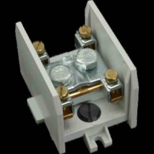

В доме хочу сделать "независимые" этажные щитки, для этого 3 фазы входного кабеля нужно разветвить на отдельные АВ. В качестве разветвителя мне порекомендовали клемму SV 95.
Вопросы:
1. Многожильный кабель зажимается пластинами, его нужно чем-то опрессовать?
2. Клемма хорошая или есть лучше аналоги?
Спасибо за советы.

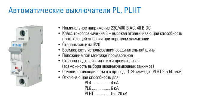

здравствуйте, вопрос можно ли у автоматов eaton однополосных делать ввод снизу а выход к потребителям сверху ,просто таким образом мета в щитке становится больше ,спасибо.
Можно для серий PL
Сторона подключения к сети произвольная, возможность выбора вводных/выводных зажимов

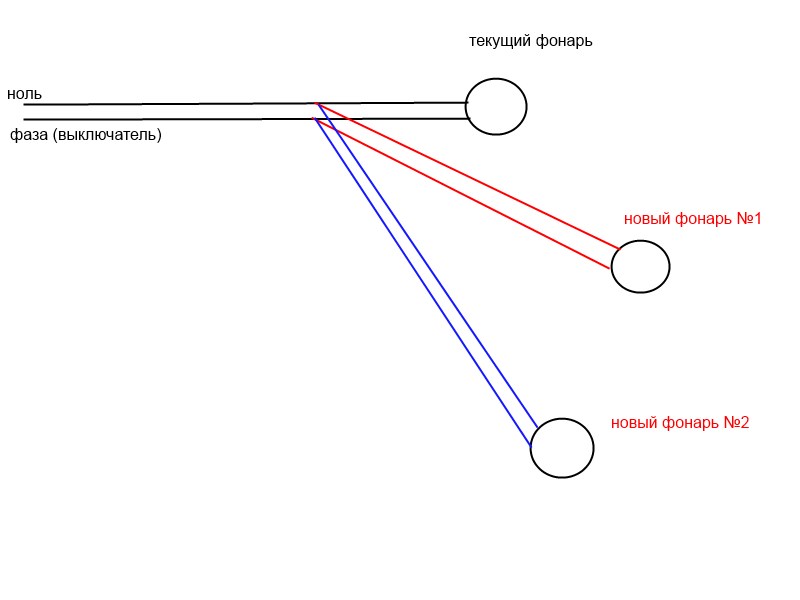

есть уличное освещение в виде одного фонаря, хочу добавить ещё 2-3 (каждый мощностью не более 200 Вт). Как это сделать? Я так понимаю, к текущему фонарю подходит 2 провода (один из них - ноль, второй - фаза/выключатель). Как туда "вклиниться"? Я так понимаю, нужно подключать параллельно? Т.е. где-то за скажем метр до самого фонаря зачистить оба провода и к ним подключить такие же 2 с нового фонаря? :D
Для наглядности добавил схему
Можно и не за метр, а в самом фонаре.
т.е. в том месте, где провод соединяется с клеммой фонаря - сделать ответвления ещё нескольких проводов?
чуть почитал форум и засомневался, какой кабель использовать. Взял на рынке медную многожилку под это дело (продавец советовал), а на форуме пишут, что нужно, чтобы была сплошная жила. Какой же кабель всё-таки лучше? Прокладывается под открытым небом вдоль стены дома
лично я бы не клему использовал а автоматы
а иначе при работах в одном из щитков прийдется отключать все
и многожилку лучше опресовать наконечниками
Какие именно автоматы?
В 3 этажных щитках будут стоять 3 АВ, каким образом разделить вводной кабель, чтобы каждый из АВ был независимым (при обесточивании одного из щитков, два остальных продолжали работать).
Посмотрите на фото клеммы, она соединяет вводной кабель двумя пластинами, для подобного соединения нужно опресовать кабель или нет? Я тоже склоняюсь к опресовке, но не повлияет ли на надежность прижима.
Для этого существуют (ссылка устарела)
Для этого существуют гребенчатые шинки
И каким образом к ним прикрепить вводной кабель?
Вы невнимательно прочли, мне нужно сделать разветвение вводного кабеля до этажных АВ (делая их независемыми).
Шинка вставляется в АВ защищающие отходящие кабели. Вводной кабель может подключаться например через переходник (ссылка устарела), hager.korotnulo.ru/?p=1486
Лучше Вам обратиться к каталогам либо представителям производителя ваших комплектующих.
