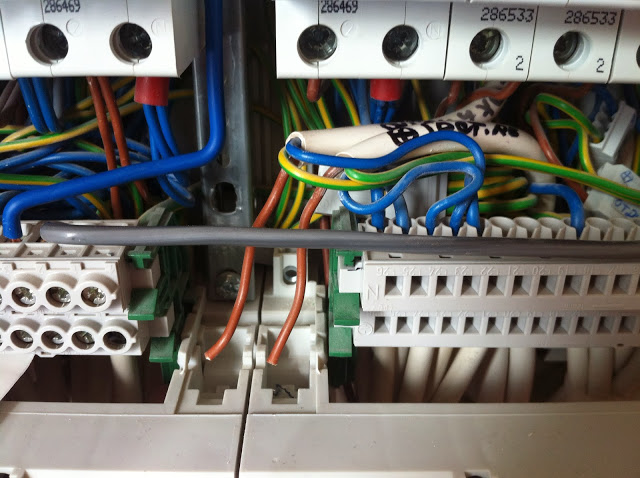

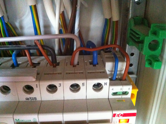

да тут есть какие-то личные терки, а вот по фото дротокрутят есть вопросы:
1. Если есть нарушения, почему тогда была принята работа? Или она так и не принята?
2. Кто отвечал за закупку материалов и прокладку всех кабельных линий?
3. Там провод белый или серый?
отдельно по винтовому зажиму двух проводов - поправьте, я в этом не дока, но по нормам:
п.2.1.12. К каждому болту (винту) плоского вывода или к штыревому выводу рекомендуется присоединять не более двух проводников, если иное не указано в стандартах или технических условиях на конкретные виды электротехнических устройств.
Для этого есть ЧС, но почему то пока там претензии не указаны.
Я извеняюсь. А что такое ЧС?
1. Заказчик нанимает профессионалов, чтобы они делали по нормам, которые заказчик не обязан знать.
2. В том конкретном случае (где фото) - все закупки и прокладки выполнял подрядчик.
3. Разницы нет. Особенно, когда исполнитель говорит о том, что:
не может быть нулевой и фазный провода одного цвета... и оправдание - не было другого провода - просто смехотворны....
Там нет плоского (или штыревого) вывода. О недопустимости всовывать несколько (более одного) провода под обычный винтовой зажим (не плоский) ранее в этой теме писалось не единожды.
1. 100%. И поэтому, чтобы халтура не проскочила, когда сам Заказчик не является специалистом, он нанимает технадзор, который будет его доверенным лицом и будет принимать выполненные работы у Подрядчика, перед тем, как идти на "прием" к Хозяину.
3. Белый или серый провод - как раз разница есть и очень большая.
По большому счету, работа не была принята. Но деньги уплочены полностью (есть расписка).
Да, ошибся, понадеялся на добропорядочность исполнителя. Оказалось, что исполнитель - обычный балабол, который даже признав свои ошибки, отказывается их исправлять.
Ввиду того, что желто-зеленый одним концом идет на клемму с надписью "L", а другим - на шину с голубыми проводами - цвет других проводов (для окончательного вывода) уже как бы и не важен...
ПУЭ диктует - провода таки разного цвета должны быть и по стандартам - серый, черный, коричневый - фаза, голубой(синий)- ноль, желто-зелёный - РЕ..

Отрицательные отзывы должны быть подкреплены чем-то большим, чем мнением. С нормативкой поможете?
Например, все пишут, что по нормам не допускается зажим проводов различного диаметра:
Ссылочку на нормы подскажете? Вопрос в данной теме задаю уже третий раз.
Или второй случай.
В данной теме на раз писалось о недопустимости всовывать более двух проводов в автомат (даже при использовании гильз). Но где это в нормативке описано - не нашел.

Поясняю - нет задачи у Инсана реагировать на "идиотов" - ему любыми способами необходимо вынудить меня "пересыпать" два щита в его доме после того, как этот креативный парень внёс туда кучу усовершенствований "на свой хлопский розум" (с)-
я не отказал в помощи, если есть ошибки моего монтажника или мои - они исправляются бесплатно, но предупредил, что исправление его "личных удосконалень" и добавление "личных хотелок" необходимо будет оплатить.
Согласия на оплату не последовало, вместо этого обвинение во всех грехах, предложение исправить всё как собственные косяки, т.е. - даром или пойдёт волна дерьма - чему собственно все мы свидетели. ;)
Посему повторюсь - нет у меня личных тёрок, претензий и пр., а так же в связи со многократными попытками низкопробного шантажа тута и на других форумах и ресурсах я ещё раз повторю:
Я официально заношу Инсана в свой ЧС на почетное второе место
в графу:
"моя неудача под №2"
На чём собственно для себя тему с Инсаном и его щитами считаю исчерпанной.
Он не пенсионер, не инвалид, не кормящая мама-одиночка и исправление собственных косяков должен оплачивать сам, как собственно и любой из нас, а на использовать своё модераторство на этом форуме как некий рычаг, дабы не платить.
Со мной такое не прокатит!
Добавлено через 5 минут
И таких "советов" от него множество: начиная от советов по запихиванию множества проводов в гильзу, заканчивая советами использовать третий провод (желто-зеленый) в освещении для питания второго светильника.
__________________
Точно-точно, много проводов, вот токо не в гильзу а в клемму ... безвинтовую... к примеру Ваго или Ведмюллер...
А третий провод в кабеле - грешен, использую иной раз для управления, вот только не на питание ВТОРОГО СВЕТИЛЬНИКА, а для управления второй группой освещения в той же люстре/светильнике, ежели нет заземляющего контакта ".. и крюк не заземлён"(с)
Добавлено через 8 минут
В Виду крайней нелепости и глупости подобного описания, воздержусь от комментария и пояснений.
Но дам подсказочки:
1. Ввиду того, что L и шина с голубыми проводами оказывается " в глубоком к.з.", то должен ли сработать какой-нибудь автомат в каком-либо щите?
2. Если нет никакого к.з., а клемма L, то бишь "фаза" не имеет этой самой фазы - ну нет же к.з, правда? то как же опускаются-поднимаются роллеты вот уже четыре года подряд?
3. Может смотреть и думать надобно, прежде, говномёт включать...
Прошу пардона :unknown:... тут такие страсти... Ж-) а если два кабеля одного сечения предварительно скручены в скрутку (до 1,5 см), то можно их под один болтовой зажим засовывать? Вопрос не праздный, у меня как раз всю электрику по дому тащат... и так делают с землей и заземлением в распред. шкафу...
