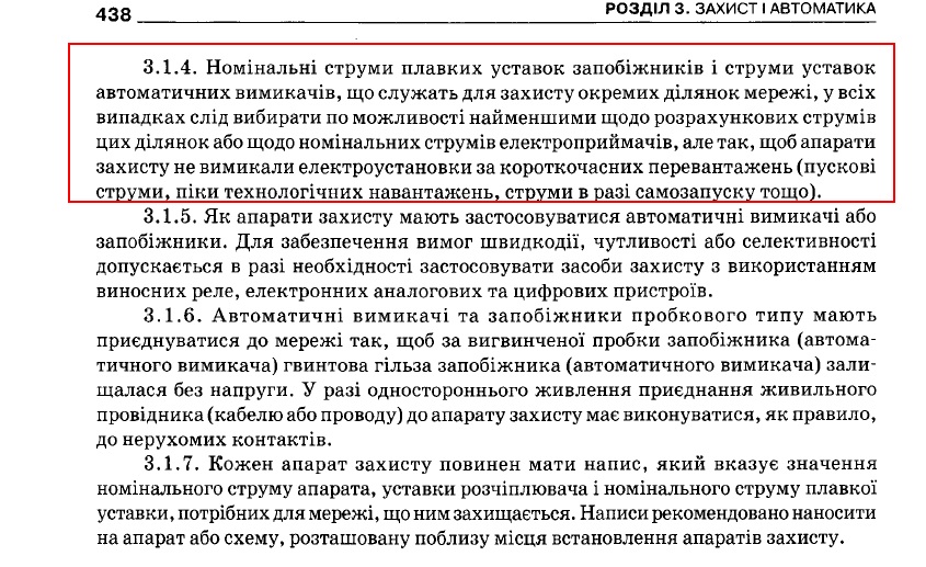

Автомат підбирається не під навантаження, а під переріз кабелю прокладеного до цього навантаження.
Какое спорное заявление. А автомату все равно, что в конце кабеля - чайник или движок с тяжелым пуском?
Это заявление неоднократно высказывалось и аргументировалось специалистами с этого форума.
не судите так строго... так как правда на стороне оппонента. Автомат - под сечение, а сечение - под нагрузку. Ну Вам то известно. :)
Я за них безудержно рад.
Отдохнуть от работы решил. Говорил о характеристиках нагрузки.
Формально - да, номинал автомата не должен быть больше нагрузочной способности кабеля, но меньше может. Мы же не знаем всей схемы автора, что у него стоит перед этим автоматом? Может у него выше 25А и он не хочет, чтобы его выбивало первым в случае чего. Хотя при подключении варочной максимальная нагрузка известна заранее и не меняется в процессе эксплуатации.
она вся под стеклокерамикой без доступных металлических частей, да и 3ф УЗО 20А стОит не мало
бывает по всякому, у кого то молоко вытекло и на поверхности пригорать начинало - УЗО выбило. У кого то деформация клемника плиты пошла потому что нагревалось вследствие плохого контакта - УЗО выбило, а кто то просто решил провода подергать да и вытянул провод - дотронулся УЗО выбило. Это реальные случаи.
На таких токах селективности не добиться, будет выбивать все вплоть до автомата на лестничной клетке.
Добавлено через 3 минуты
В данном случае вы не правы. Где-то в нормах встречал, что, если известна нагрузка на конце линии, то рекомендуют ставить автомат, исходя именно из мощности нагрузки (но, ессно, не выше номинала, нужного для защиты кабеля).
Так вверху вырезку с ПУЭ привел.
Я ни слова не сказал о том, как правильно выбирать, а указал, что характеристика АВ не ограничивается только ном. током (есть еще кривые, предельный ТКЗ и т.д.).
