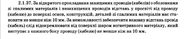

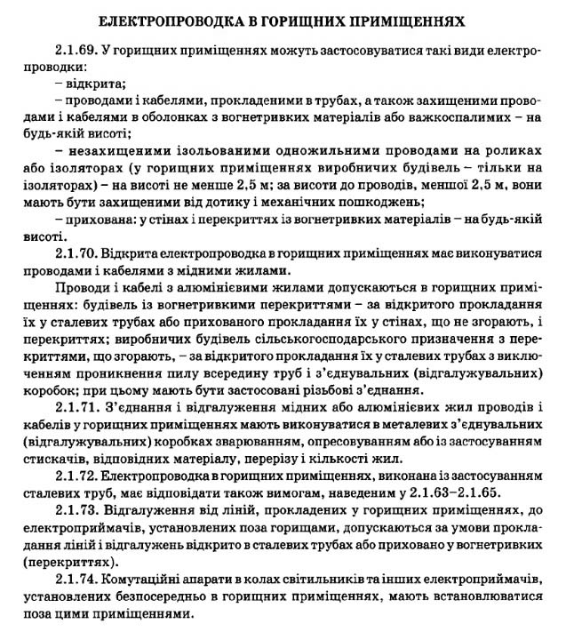

Здравствуйте!
По чердаку вдоль всего частного дома пустил кабель вводный ВВГнг 4х10 три фазы. Кабель просто лежит на перекрытии (глина+солома на балках и т.д.) под край 20-30 см от стропил, так сказать чтобы под ногами не путался. Хотелось бы его дополнительно поместить в гофру нг или в металорукав, для дополнительной защиты на всякий случай от чего либо.
Подскажите пожалуйста надо ли дополнительно защитить кабель?
Поможет ли это, или пустая трата денег?
Спасибо!

Желательно. Самое простое - обмазка чем-то негорючим, слой не менее 10 мм со всех сторон. Это чердак - особой эстетики там не нужно...
Здравствуйте!
Спасибо!
Ось.......
