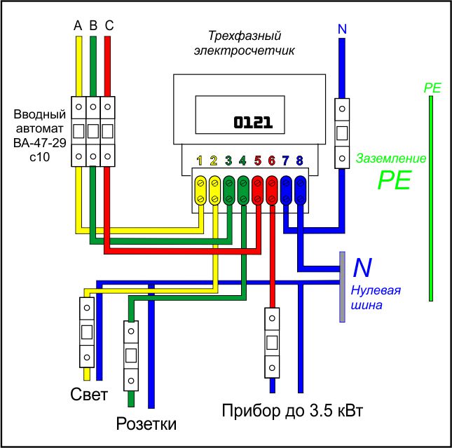

Разтолмачьте, стоит атомат ВА-47-29 с10 - трехфазный счетчик- далее какой нужно ставить автомат (везде будет 1 фаза), надо сделать так,чтобы можно было брать с одной линии 3,5 квт (прибор однофазный), без перекосов.
А как Вы вообще собираетесь взять 3,5 кВт с одной фазы, если автомат на 10А, т.е. максимум - 2 кВт по фазе?
Общая мощность по договору, я так понимаю, 5 кВт?
Встречал, что можно. вот и сам думаю как?!, по договору 6кВт
