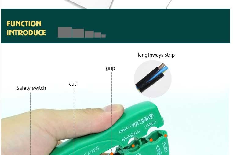

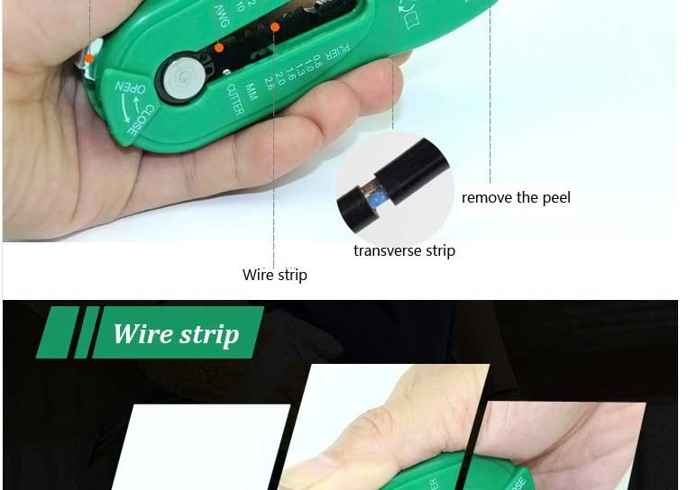

Получил на днях от китайцев такой:
ali.pub/sv2el
Качество приятно удивило. Режет хорошо как и плоский (вдоль), так и круглый (делает круговой надрез).
Тестировал на плоском ШВВП 0.75 и 1.5 и на круглом PPJ 1.5 и 2.5.
Внутреннюю изоляцию жил не повреждает.
