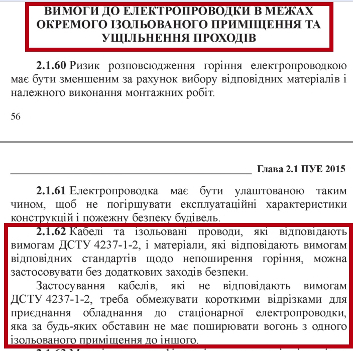

Открываю в надцатый раз действующие Нормы и Правила:
2.1.62. Кабелі та ізольовані проводи, що відповідають вимогам ДСТУ ІЕС 60332-1-2 і матеріали, які відповідають вимогам відповідних стандартів щодо непоширення горіння, можна застосовувати без додаткових заходів безпеки.
Вопрос номер 1:
Почему, когда применяется кабель отвечающий требованиям ДСТУ ІЕС 60332-1-2, необходимо применять дополнительные меры защиты от распространения горения?

Вопрос номер 1:
Почему, когда применяется кабель отвечающий требованиям ДСТУ ІЕС 60332-1-2, необходимо применять дополнительные меры ...
Наверное потому, что кроме ПУЭ существует ДНАОП 0.00-1.32-01? :)
Я, конечно, извиняюсь за назойливость, но прошу ответить: ВВГнг от Одескабель отвечает "вимогам ДСТУ ІЕС 60332-1-2"?
Глянул ПУЭ.
Пункт 2.1.62 касается прохождений сквозь стены из одного помещения в другое, а не прокладки по горючим основаниям.

2.1.39. При открытой прокладке труб и коробов из трудносгораемых материалов по несгораемым и трудносгораемым основаниям и конструкциям расстояние в свету от трубы (короба) до поверхности конструкций, деталей из сгораемых материалов должно составлять не менее 100 мм.
Какой-то бред: при прокладке по А расстояние до поверхности Б должно быть ...

Как это не было?
За последние 24 часа уже в третий раз выкладываю :)
