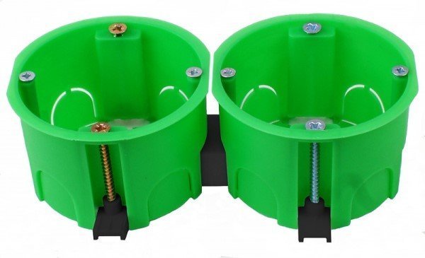

добрый вечер! может кто то может подсказать... работяги заказали двойной подрозетник... причем не в форме восьмерки как я думал... а так чтоб типа один вставлялся в другой (?!!) ... я честно говоря не понял как это и фоток в интернете не нашел... может кто то скинет фото чтоб я понял о чем речь...
Хоть я и не любитель звонить по ночам... но смотрите по ссылке если фотографии не хватит. Там еще несколько. Но надеюсь все будет понятно. По сути - "не вставлялся один в другой" - а "цеплялся один ЗА другой" посредством отдельно докупаемого соединяющего элемента
mexanik.net/elektromaterials/podrozetnik/
хорошо... понятно... а есть еще такие как два в одном корпусе? в виде восьмерки или просто такого скругленного прямоугольника... такие пойдут?... или розетки в них хуже держатся?...

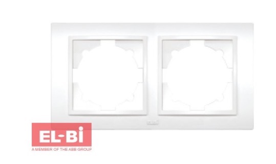

А есть розетки (и выключатели, куда же без них), которые устанавливаются в определенные рамки. Судя по тому, что у Вас подрозетники двойные, это именно тот случай.
Я к чему веду - если Вы купите отдельно выключатель и розетку и попробуете поставить их в два вот таких вот рядом расположенных подрозетника, то они не встанут - места не хватит. Поэтому Вы покупаете две розетки без рамок, как на фото, к ним отдельно рамку, и собираете все это вместе.

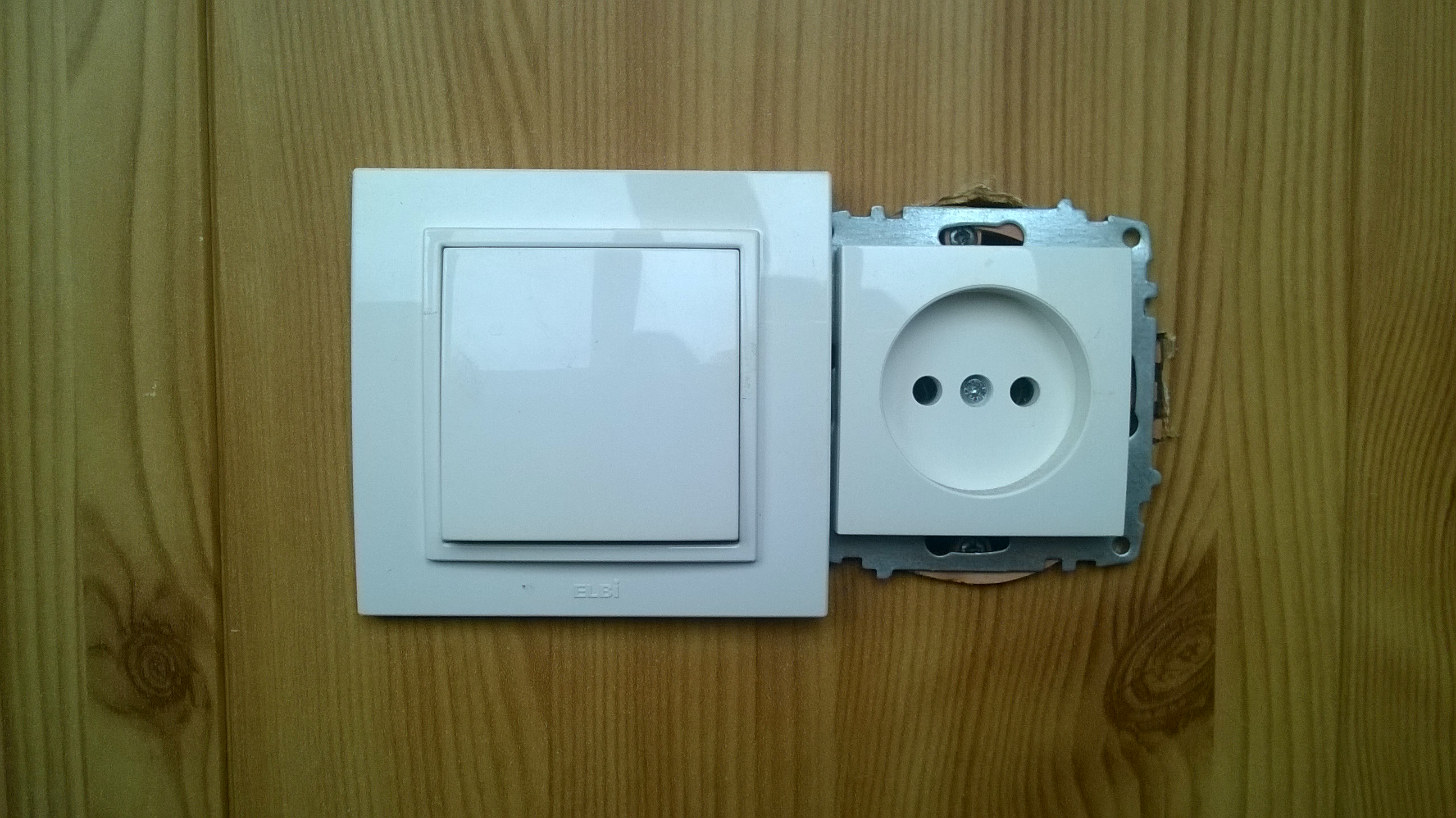

Я об этом не знал, поэтому временно такая фигня:

Sergiyzp а у Вас выключатель и розетка из одной серии? как то они по размерам отличаются...
Добавлено через 2 минуты
или вы сняли внешний ободок розетки т.к . по другому не становилось?...
короче надо правильно все вымерять в сборе вместе с рамкой чтоб они правильно просверлили места под подрозетники...
Там одразу видно що рамка знята.;)
Якщо майстрам треба щоб ви самі виміряли, а то вони можуть не так отворів наробити. То я б таких майстрів і на поріг не пускав.
Відносно замірів. Розміри там стандартні. Берете підрозетники, з'єднуєте і бачите розмір. Або велкам в Гугл.
Наверное из одной. Само собой, снял ободок, по другому не помещалось. Ну , это временно, на лоджии, не горит, потом или поменяю, или попробую одну рамку общую поставить, если такое возможно.
