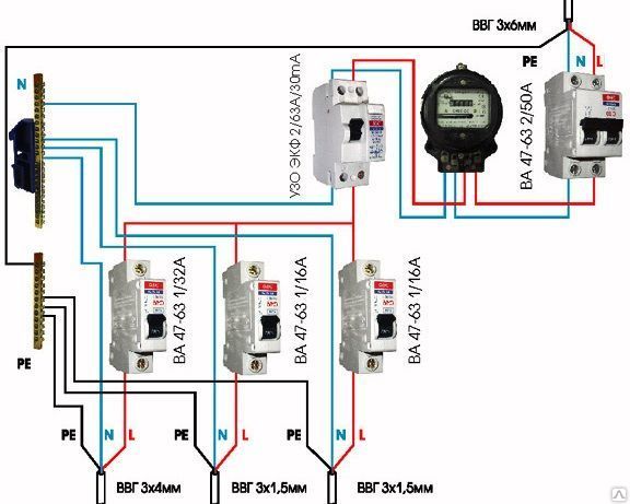

Нашел такую схему:
Змінено користувачем Игорь&Ира
