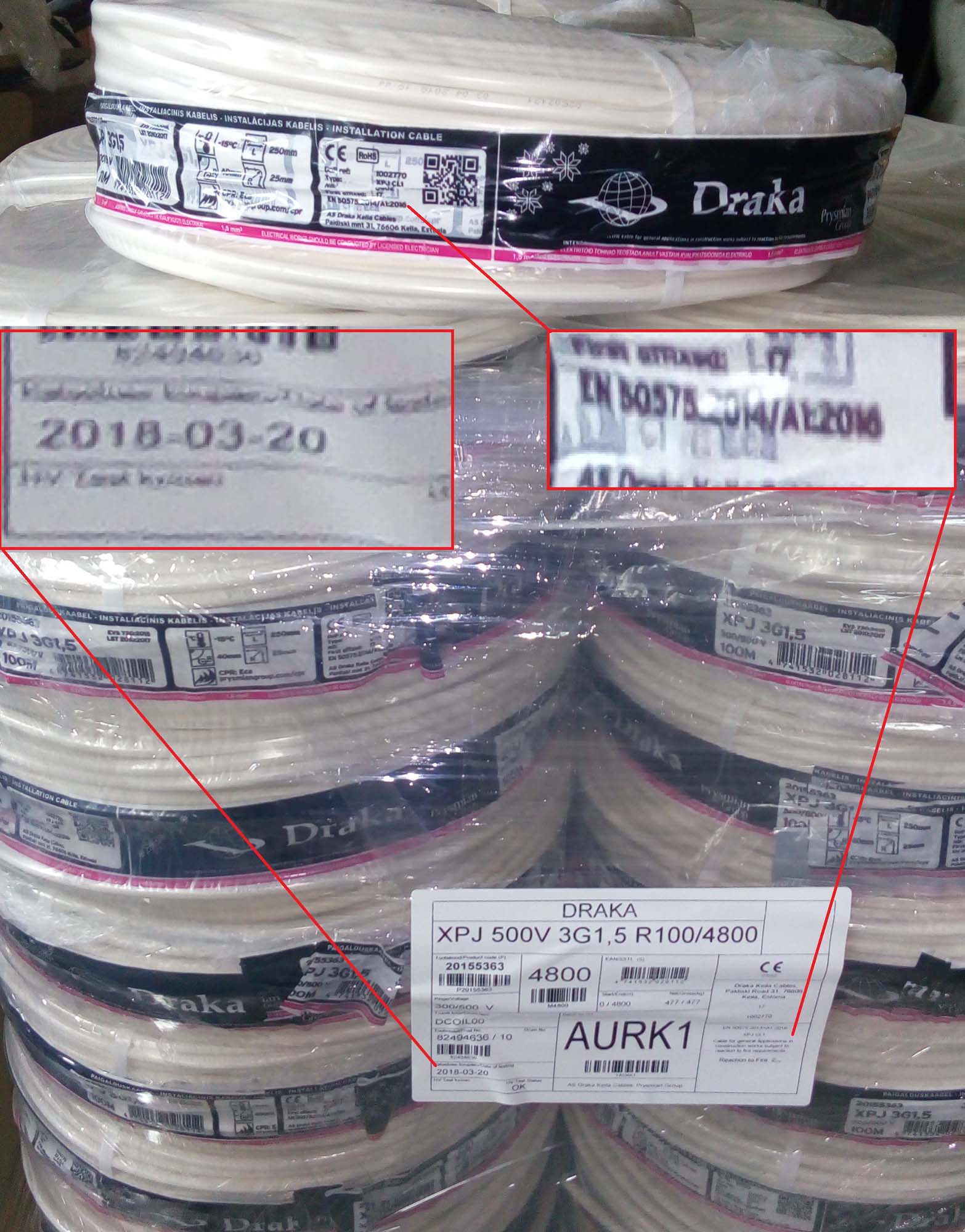

Свежий товар из новой партии аж 2016 года... на картинке. Над розовым :)
Рыба второй свежести :beer:
EN 50575:2014/A1:2016, где:
2014 - год выпуска EN 50575 "Power, control and communication cables - Cables for general applications in construction works subject to reaction to fire requirements"
2016 - год выпуска CPR - "Construction Products Regulation".
А дата производства кабеля указывается по-другому и в другом месте.
2018-03-20 - год, месяц, число изготовление партии товара, в соотвтетствии с правилами CPR.
Так что там про рыбку? А? (предпочитаю, по-бедности, красную).

Хай бог мылуе так воспринимать слова о 2016 годе. Вы же сами видите что на картинке не сильно то и разберешь что там на этикетке. Естественно было предположить год изготовления. Раз это не он и вы пояснили что это за даты то все хорошо. Если мои слова вас обидели и вы восприняли их как клевету я конечно привселюдно приношу вам свои извинения и признаю что ваш кабель самый свежий.
Ну а про рыбу - я ж не могу по другому. Вы ж меня знаете. (Нуна заканчивать а то счас чего нить про Аннушку с маслом сморозю :) ).

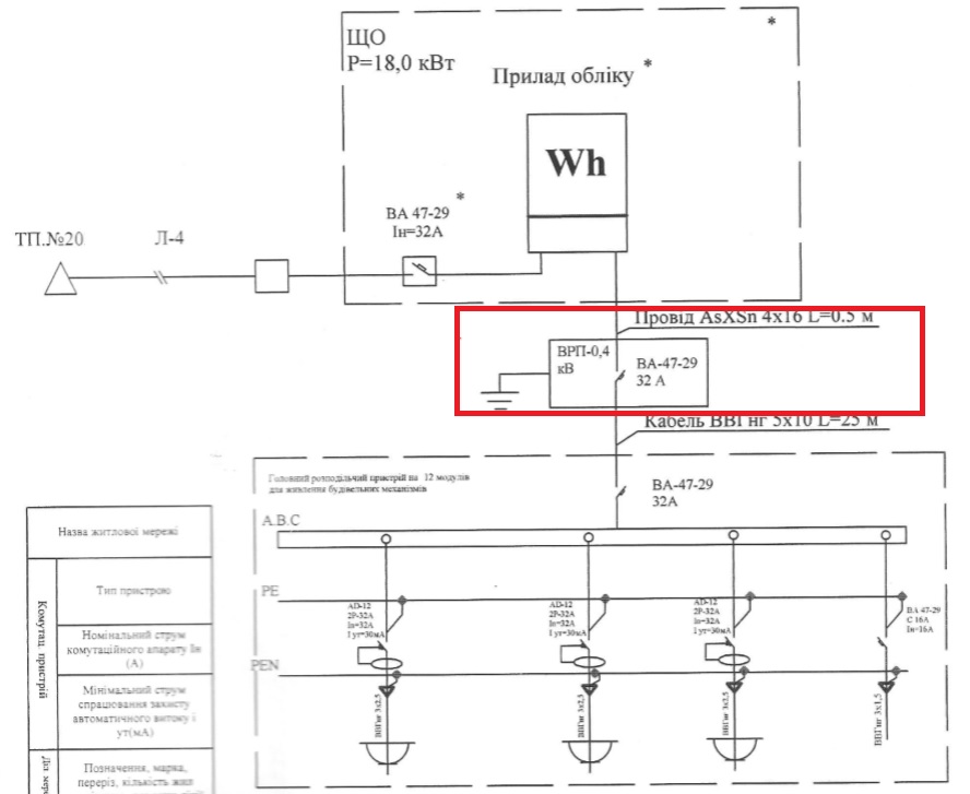

Подскажите пожалуйста кто устанавливает данный щиток и автомат, который я выделил на картинке. Жду подключения буд механизмов. вот по проекту не пойму я должен за свой счет поставить этот щиток или киевоблэнерго при подключении установит его. На данный момент стоит опломбированный щиток который 1й на схеме.
Владелец дома устанавливает:
ПРАВИЛА
роздрібного ринку електричної енергії
1.1.2. У цих Правилах терміни вживаються в таких значеннях:
межа балансової належності - точка розділу елементів електричної мережі між власниками електроустановок за ознаками права власності або користування;
межа експлуатаційної відповідальності - точка розділу електричної мережі за ознакою договірних зобов’язань з експлуатації тих чи інших її ділянок або елементів, яка встановлюється за згодою сторін. За відсутності такої згоди межа експлуатаційної відповідальності збігається з межею балансової належності;
2.2.6. Межа балансової належності та експлуатаційної відповідальності для індивідуальних будинків між споживачем та оператором системи встановлюється:
1)
у разі відгалуження від лінії електропередачі неізольованим проводом - у точці кріплення проводів лінії електропередачі до перших ізоляторів на будівлі або на трубостояку (при повітряному вводі);
2)
у разі кабельного вводу або використання ізольованого проводу при відгалуженні від лінії електропередачі - на наконечниках кабелю живлення або ізольованого проводу на ввідному пристрої будівлі, якщо ввідно-розподільний пристрій розташований усередині будівлі, або на вихідних клемах вузла вимірювання, якщо ввідно-розподільний пристрій та вузол обліку електроенергії розміщені ззовні будівлі.
За стан контактних з’єднань на межі експлуатаційної відповідальності та на вхідних і вихідних клемах, опломбованих у вузлах обліку засобів вимірювальної техніки, відповідає оператор системи.
Заміну елементів вузла обліку забезпечує його власник.
Интересно, из каких соображений в проекте указан провод ВВГ 10 мм2 при выделенной мощности 18 кВт и вводном АВ 32А?
Как по мне - то нормально...
Автомат должен сработать до наступления пикового значения нагрузки кабельной линии. Со всеми поправочными коэффициентами и условиями прокладки, так и выходит. 6мм.кв. - это по максимуму, а 10 мм.кв. - это самэ то. Я так думаю.
При аналогичных параметрах, проект внутреннего электроснабжения прошел согласование в облэнерго с проводом ВВГ 6 мм2. Хотя реально разводка от щита учета выполнена АВВГ 10 мм2.
Ну будет нагреваться кабель до 70 С - ну и кому какое дело. Так получается?
Юридически - сто раз согласен, 6 мм.кв. для таких примеров, проходит, хотя еще нужно доказать. А ежели смотреть с точки зрения безопасности - то 10. Вот 16 меди - это уже не разумно. Я так считаю.
по проекту не пойму
Можно только подтереться таким проектом, при том, что даже на данном листе немало ошибок.
