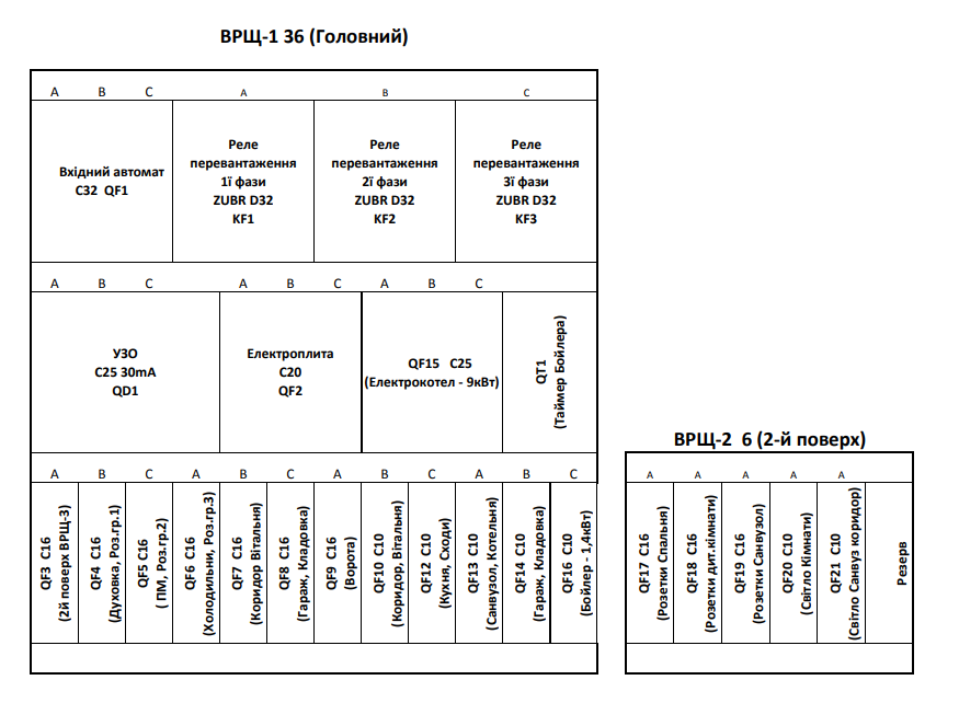

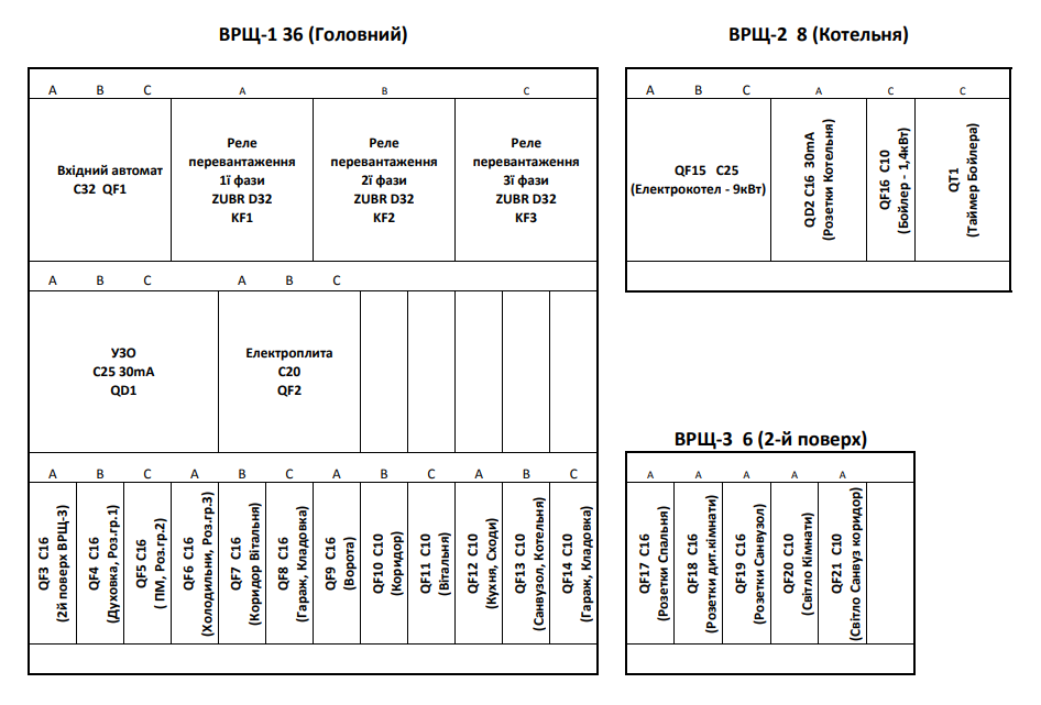

Возник вопрос как лучше разделить щитки в доме.
1. Выносить в котельную отдельно щиток
2. Собрать все первого этажа в одном, и место позволяет.
Скорее всего и так и так можно. Но все же... Исходя из безопастности, удобства и всего остального...
На данный момент собрано временно, почти как второй....
