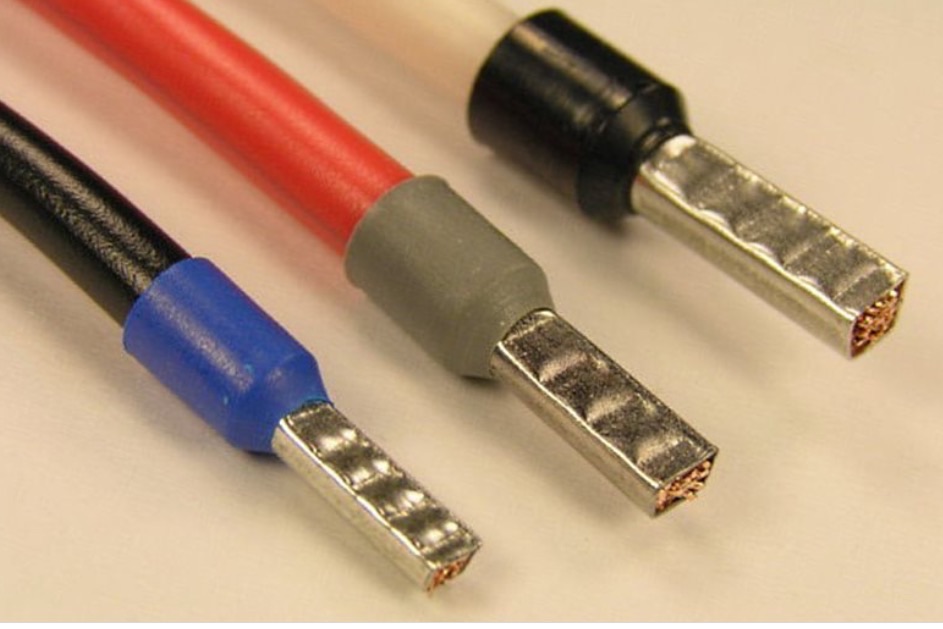

добрый день всем.
Как правильно выбрать кольцевые (да и любые другие) наконечники? Например, а данный момент я хочу сделать разводку внутри ящика (кабелем ПВ3). Он многожильный и его желательно чем-то опрессовать перед тем, как подключать к автоматам и прочему оборудованию. Я купил ИЕК НКИ 5.5-4

сказано, что это медь марки М1 с электролитическим лужением. Хотя визуально они выглядят как обычная сталь. Хотя видел в продаже вот такие, жёлтые (что, правда, ни о чём ещё не говорит :D):
Подходят ли приобретённие ИЕК для монтажа (в том числе и на входном кабеле) или стоит поискать что-то получше? Если да, то что?

Лучше поискать, наконечники НШВИ
а НШПИ хуже для этих целей?

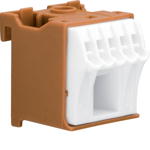

Также, подскажите, пожалуйста, вот у меня входит 6 мм2 жила во входной домашний автомат. Мне нужно сделать разводку по типу "звезда". Т.е. по сути с выходного гнезда автомата (ну куда нагрузка подключается) должен выходить целый пучок проводов, которые туда физически не поместятся. Как решается этот вопрос правильно в ящике?
Для этих целей лучше и правильнее использовать кросс шины

думаю як варіант клемник hager kn06p
від автомата туди в клемник 1 дріт а з клемника вже решта споживачів, ці клемники є й на більшу кількість контактів.
