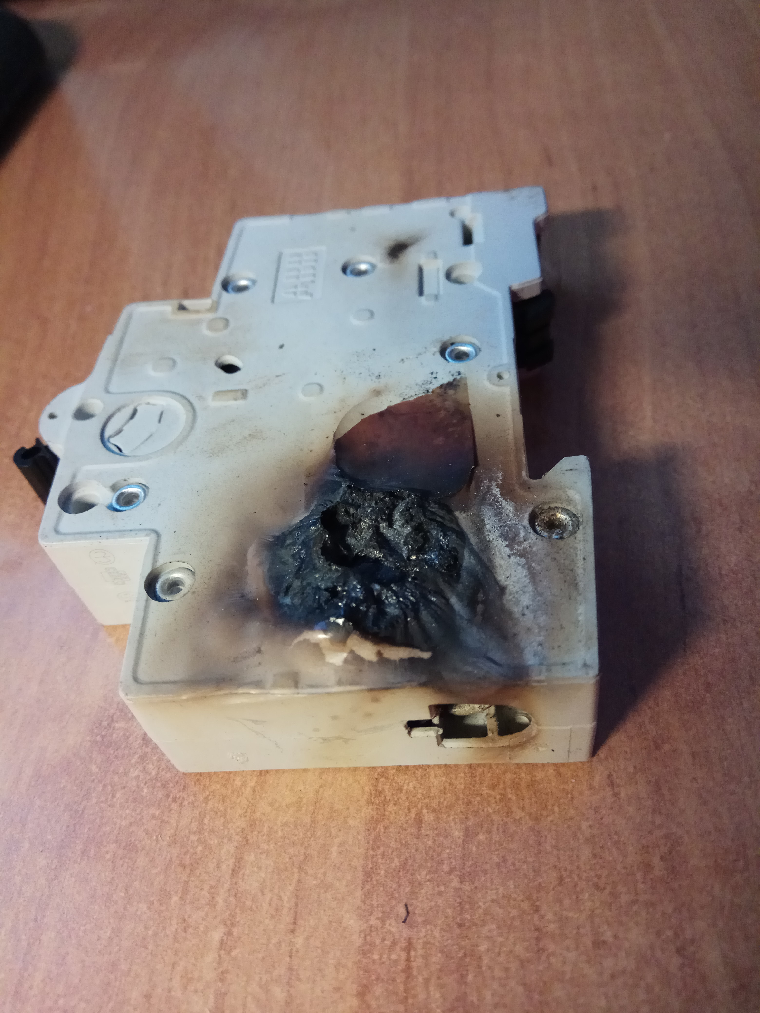

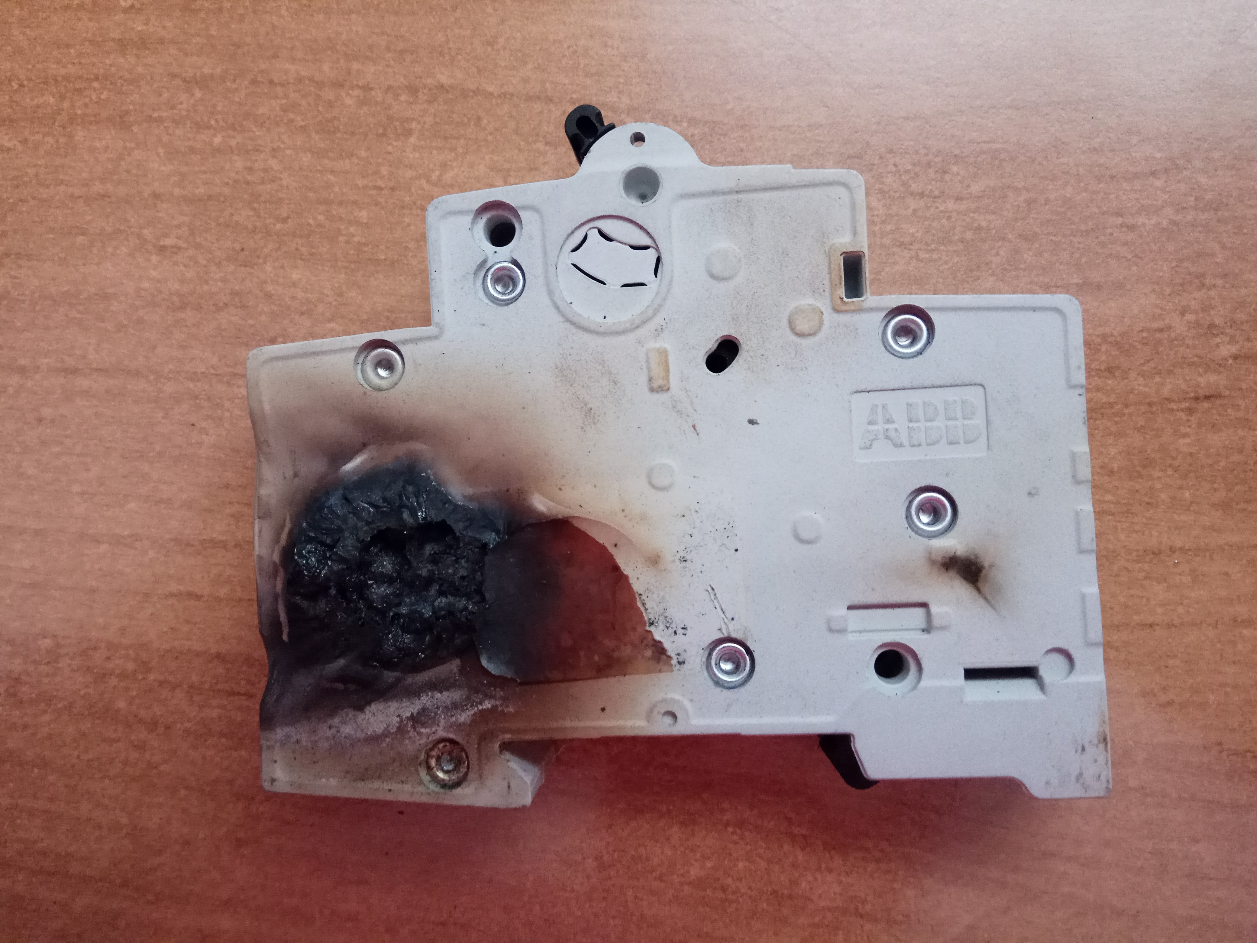

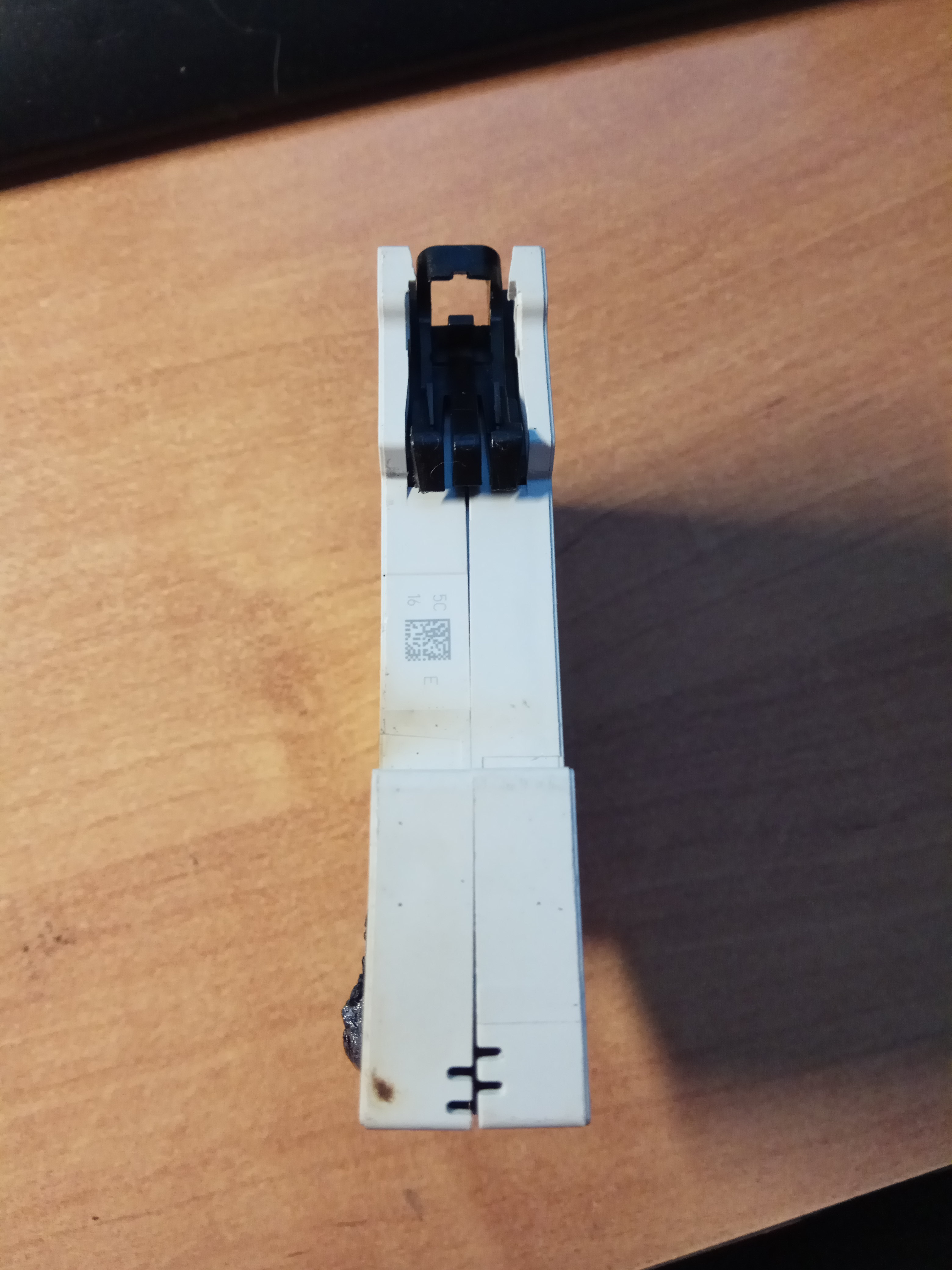

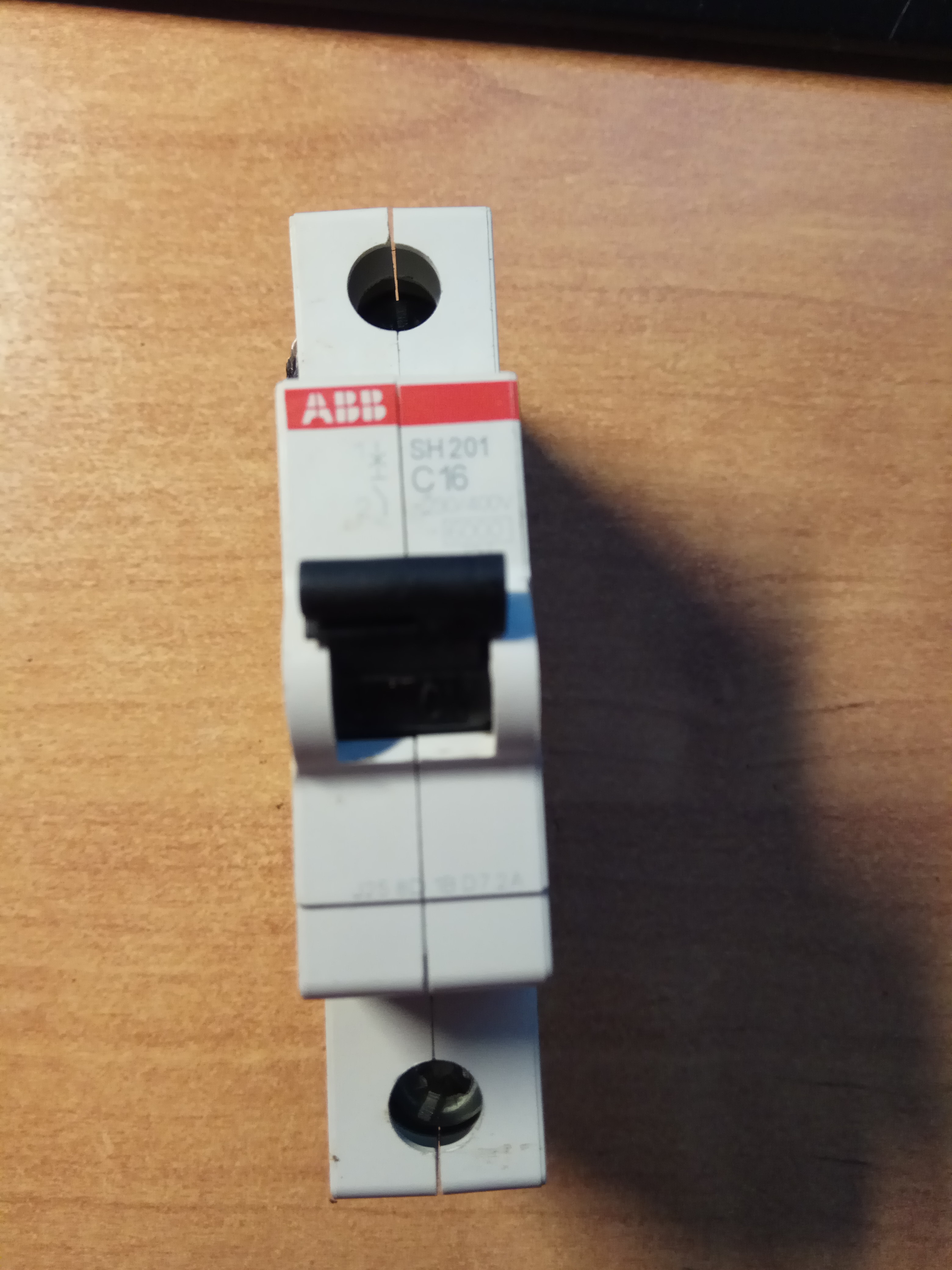

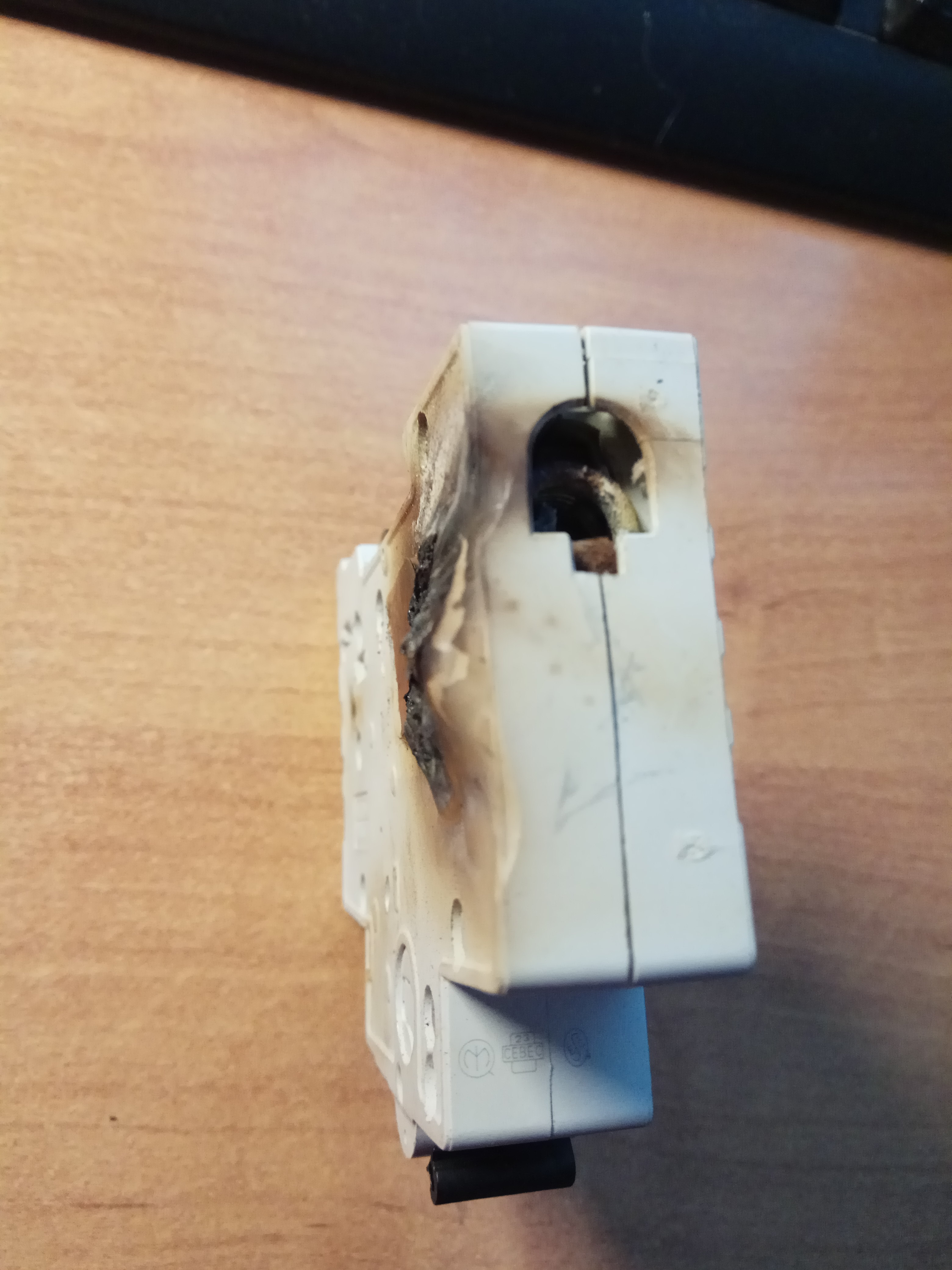

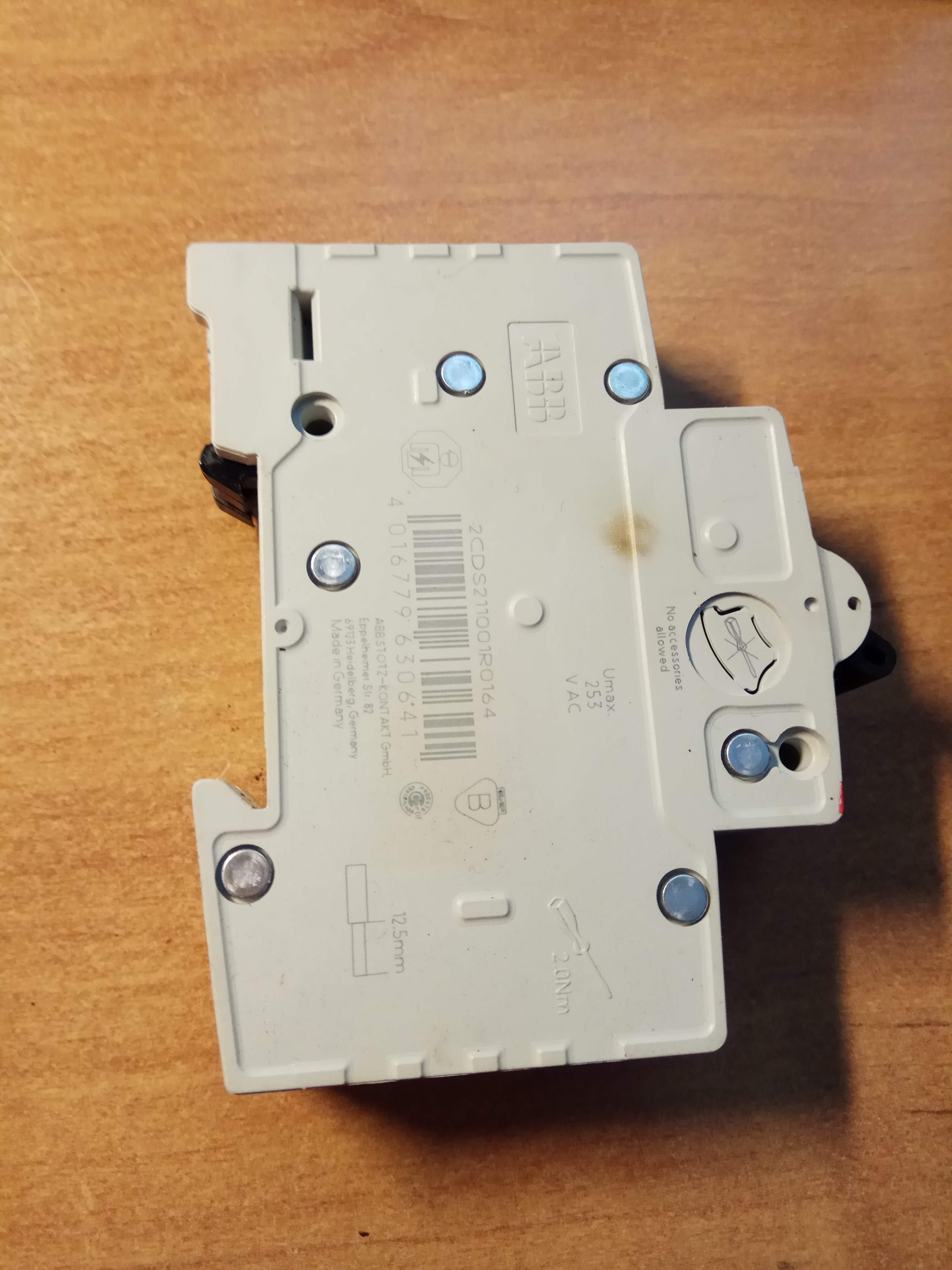

Быстрее всего имело место воздействие высокой температуры. Для более точного диагноза надо бы фото с других ракурсов.
Еще фото:
Может даже плохой зажим провода или ненадежный контакт внутренней схемы с зажимом. Вот что внутри - там искрогаситель и подключение к зажиму провода. В искрогасителе там особо нечему гореть.
a.d-cd.net/7f27dc1s-1920.jpg
Быстрее всего грелась пластинка, к которой приварена катушка электромагнитного расцепителя и к которой прижимается провод.
Может даже плохой зажим провода или ненадежный контакт внутренней схемы с зажимом. ... Быстрее всего грелась пластинка, к которой приварена катушка электромагнитного расцепителя и к которой прижимается провод.
Т.е., плохой зажим или отсутствие дотяжки провода?
Или так, или непровар соединения катушки с пластиной. Больше там греться особо нечему. Но можно разобрать и посмотреть внутри :) . Тогда 100% будет ясно. Может это и искрогаситель - но маловероятно.
Но можно разобрать и посмотреть внутри.
После футбола займусь. Сорри, но там все на заклепках.
Змінено користувачем Игорь&Ира
Я вижу. Но, говорят, сверло и дрель творят чудеса!
Инструмент на обьекте. :sorry:
