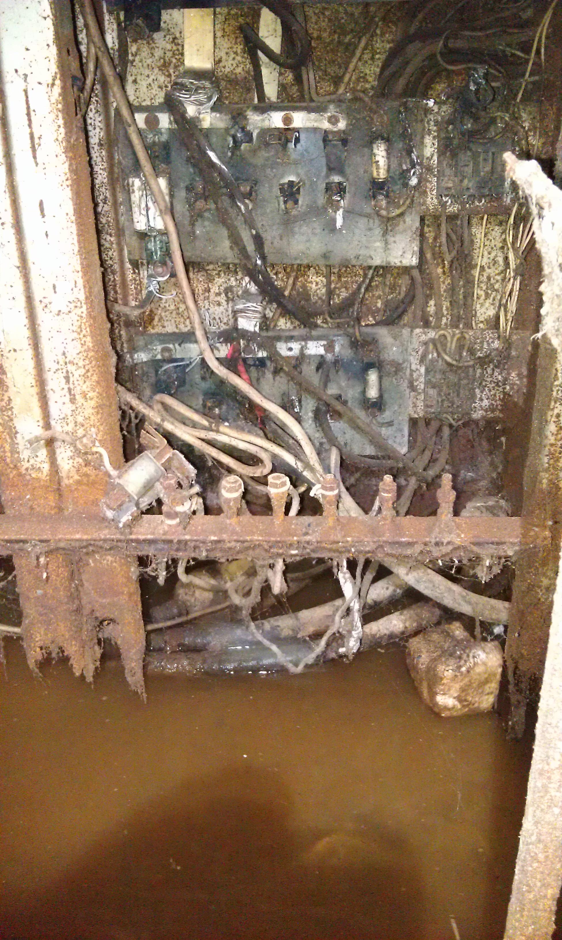

Давеча устраняли аварию в доме.
Сделал фото самой щитовой.
Комментировать можно как угодно, но факт остается фактом. 90% щитовых в старых постройках находятся в подвалах и в воде.
Влавсть имущие об этом знают прекрасно, но....денех нет!:o
Вот так и работаем....

А после утранения аварии фото есть? Или так все и осталось в таком же состоянии?:beer:
ессно осталось. Вышел из строя вводной кабель на ТП. Щитовую край надо выносить, но денех нет:sorry:Бля, ждем пока трагедия случится. Потом вся звиздота примчится контур заземления в этом болоте искать....

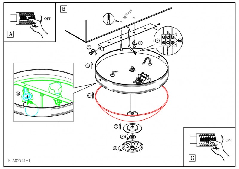

Подскажите, где можно купить арматуру под настенный светильник? Имею ввиду такую круглую деревяшку, как раньше в старых домах при строительстве дома закладывали под все настенные светильники. Может быть, это колхоз устаревший.. По такой же логике, делая ремнт, естественно, все повыбрасывал. Сейчас вот думаю сделаю дырочку в стене и повешу туда светильник - как все просто. А если впоследствии захочу поменять светильник - под него нужно будет новую дырку рядом бить, потом снова рядом..
Может есть какие-то пластины или деревяшки или пластиковые, к чему можно уже скока хошь светильников прикручивать? Или как сейчас делают?
Ну как бы кусок фанеры он и в Африке кусок фанеры. Выпилить лобзиком дело 30 секунд. А зачем под новый светильник новую дырку? Стены из чего?
Бетон.. Как быть?
Перфоратор? Ударная дрель? Зубило + молоток?

Суть вопроса в том, что сейчас сделаю 1 (или 2) дырки, забью дюбель, закручу шуруп, повешу светильник. Через время захочу поменять светильник - нужно бить новые дырки рядом. А потом вдруг опять рядом. Так можно случайно раздолбать одну большую дырку. Не хотелось бы. С деревяшкой все было бы легко, быстро и просто.

Стандартное крепление настенных светильников- это планка с прорезями под саморезы для крепления в стене и боковыми резьбами для крепления светильника. Вы думаете, что светильники будете менять чаще, чем переклеивать обои? Ибо у каждого светильника чашка разная по диаметру, а обои под ней не выцветают.
Не заморачивайтесь по этому поводу! Сделали два отверстия Д6, укрепили планку и спите спокойно.
Если Вы из этого такую проблему сделали, как же Вы живете? Проблемы Ближнего Востока не пугают по ночам:D

Стандартное крепление настенных светильников- это планка с прорезями под саморезы для крепления в стене и боковыми резьбами для крепления светильника.. ..Сделали два отверстия Д6, укрепили планку и спите спокойно.
Планкой Вы называете заднюю стенку светильника? Это по сути корпус светильника? Я что-то не видел там больше никаких планок..
Нет, именно планка. На фото она №4. Но есть светильники, которые крепятся непосредственно через корпус. Плафон снимается и саморезами через дырки в корпусе привинчивается к стене
Спасибо за ответ! :beer:
Сегодня посмотрел несколько недорогих светильников. Планок там нет. Наверное в теории, они бывают, но производители не заморачиваются на этом. Хотя, планка - это как раз и было бы то, что нужно.
Наверное, можно самому такую планку придумать/приколхозить...
