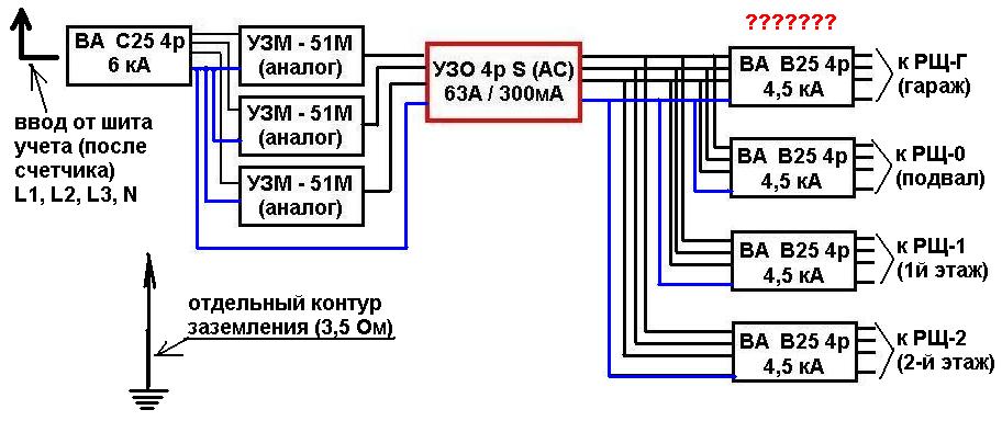

Конкретно ситуация такая - есть вводной щит (ГРЩ), к нему подводятся от столба три фазы и "ноль", контур заземления "свой собственный", отдельный, то бишь схема ТТ.
От ГРЩ идут линии (то ли 5х4, то ли 5х6...) на отдельные распределительные щиты - гараж, подвал, 1-й и 2-й этажи.
Схема примерно такая:
Вопрос - нужно ли после селективного УЗО ставить 4р ВА, от которых потом уже разводка идет к отдельным РЩ?
Мысль какая?
Сработало это самое УЗО в ГРЩ. Отключаю ВСЕ ВА (после него которые) и потом включаю по одному. После которого выбьет УЗО, то иду дальше смотреть в соответствующем РЩ...
Или все это БРЕД и если уж сработает "противопожарное" УЗО, то неисправную линию можно будет легко отыскать???
Например, по запаху?;)
Пожалуйста, подскажите - есть ли смысл в таком "нагромождении" в ГРЩ???
СПАСИБО!:beer:
