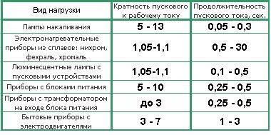

Ну и еще была мысль "перераспределить нагрузку по фазам".
Допустим, если постоянно проживающие есть только в одной комнате.;)
Хотя сколько там тот свет на себя берет? Но вроде при включении кратность пускового тока может достигать 10 и более...:o
Вот есть такая табличка:
Так что может и это тоже имеет смысл?
Особого смысла не имеет. Автомат 16 А отключится при токе ~ 40 А за время от 1 с до 1 мин. За это время ток вернётся к номинальным значениям.
Для двигателей - может быть. Например у двигателя 1 кВт при тяжёлом пуске (пуск под нагрузкой) ток может достигать 30 А, длительностью несколько секунд.
