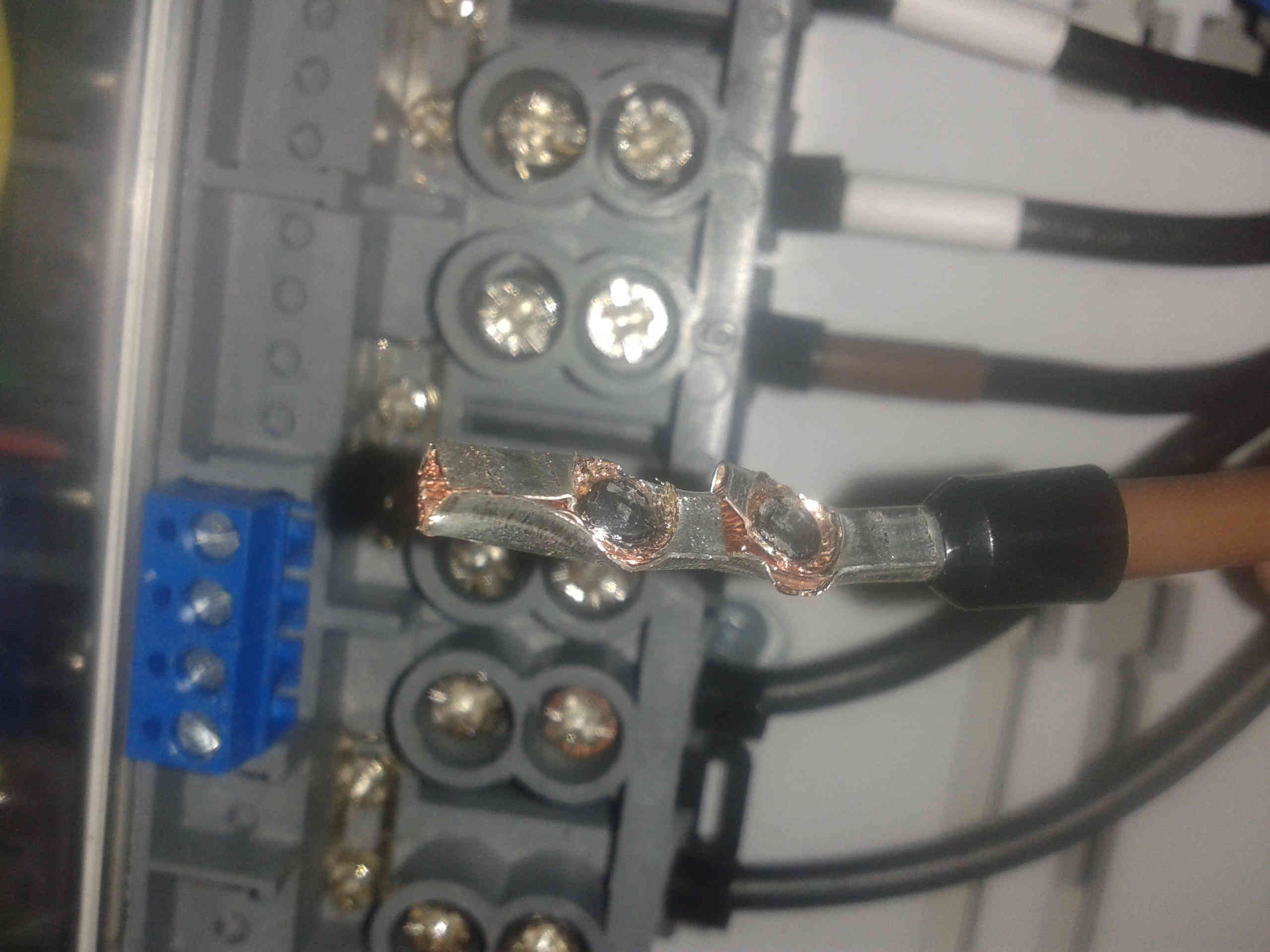

Прошу совета у профи как не сделать подобное еще раз

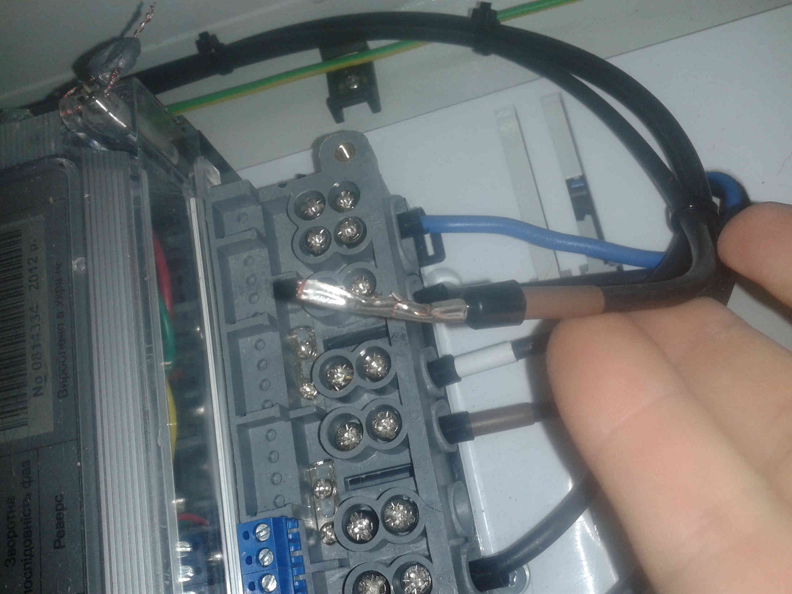

Смотрите фото
Однозначно откушу и опресую еще раз
Опасаясь недотянуть винты очевидно перетянул их
Счетчик НИК
Или у Ника винты так режут?
Затягивайте динамометрическими отвёрткой или ключом.

Прижим в винтовом соединении обеспечивается упругими свойствами резьбы. Недотяжка ведёт к увеличению переходного сопротивления (уменьшается площадь газонепроницаемой области электрического контакта). Перетяжка недопустимо деформирует резьбу - упругие свойства изменяются.
Во избежании этого, я всегда чуток молотком плющу наконечник после опрессовки на какой-нибудь горизонтальной железяке - ни разу ещё переломов-перетяжек не было...
а что за наконечники использовали?
Наконечник haupa
Думаю проблема не только в перетяжке, а и в винтах. Думаю такой винт порежет любой наконечник.
Не ужели нельзя сделать чтоб винт прижимал проводник через пластину
Представляю как винт режет СИП. П...ец
чесно сказать, я себе не представляю как вы его затягивали болтом, что б так наконечник порвать. у меня за период что я щиты собираю на Нике, еще не разу такого не было.
вы хоть там болты не позрывали :)
не позрывали
Не посрывали
Ну вы же профи. У вас уже рука на нужное усилие отрегулированаwww.stroimdom.com.ua/forum/images/smilies/smile.gif
А я так, колхозящий для себя
спасибо за профи, но все же еще учусь дальше)) да просто если прижать больше усилия, то в счетчике НИК запроста слизуем болт.
А у вас получилось порвать наконечник в хлам да еще и болт не слизать:)
