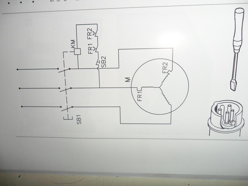

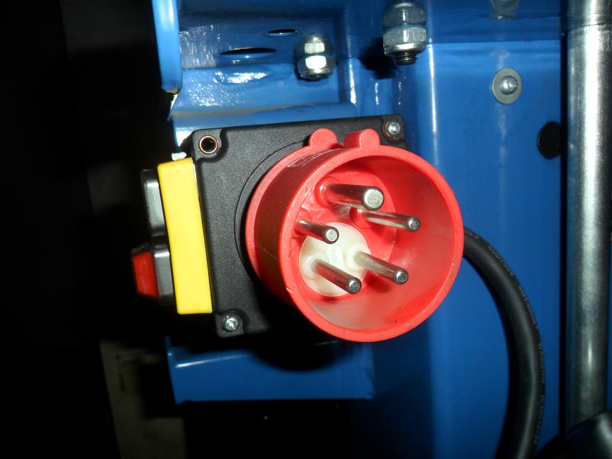

Добрый день!)
Подскажите пожалуйста с подключением. Имеется вот такая розетка и схема. Я так понимаю на толстый штырь идет заземление, а куда фазы и куда ноль?
