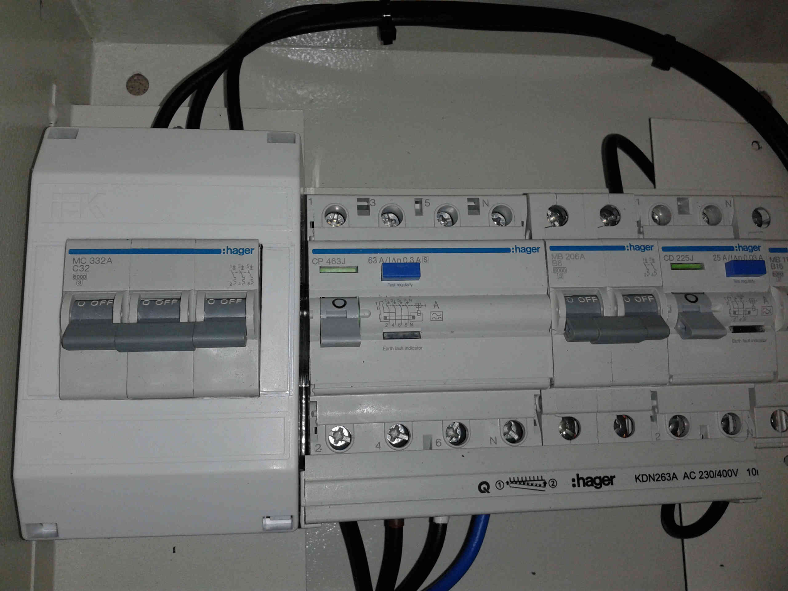

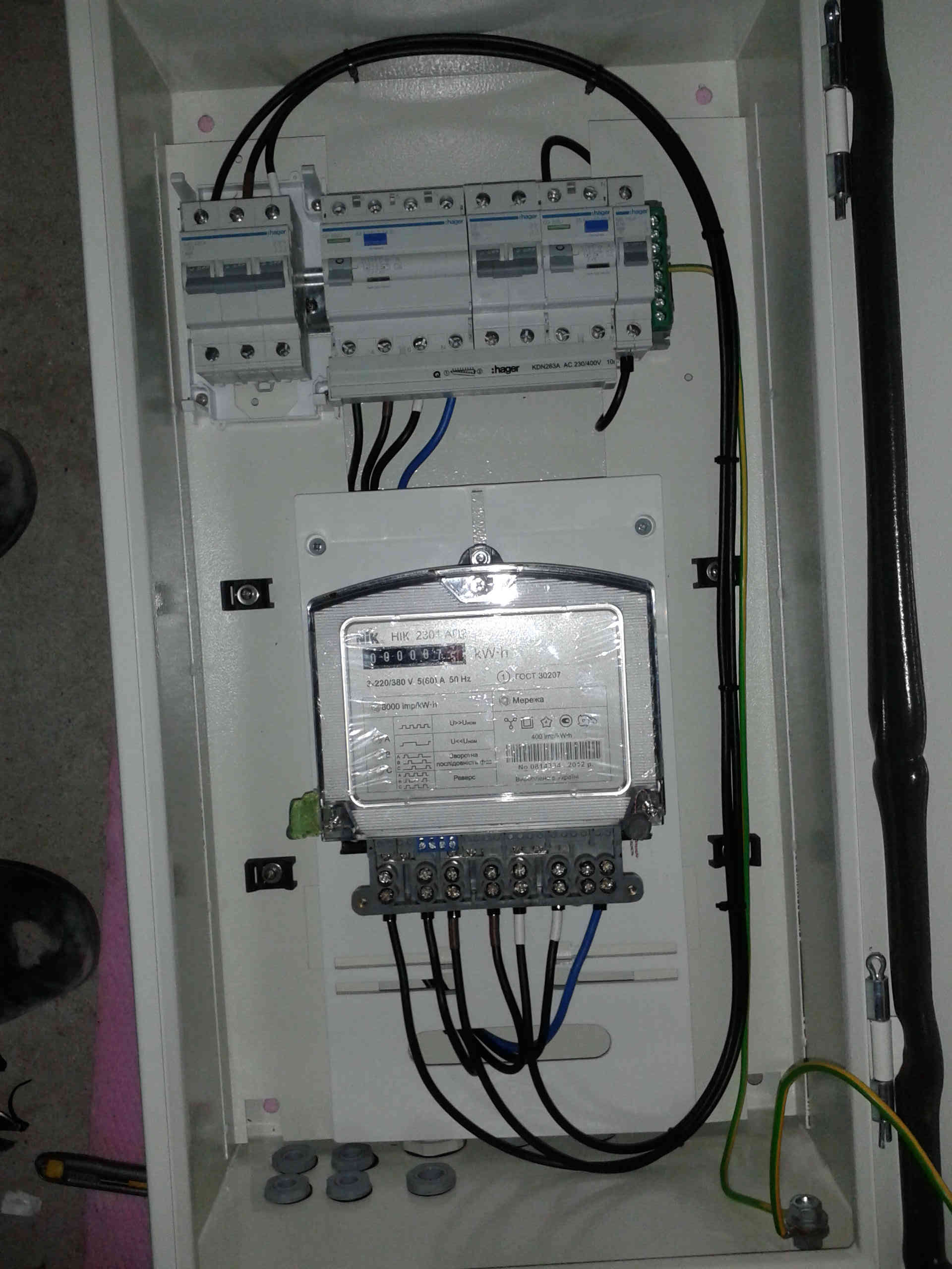

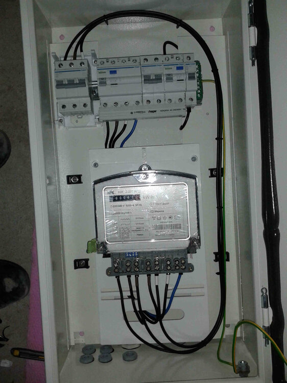

Планируется подключение СИП кабеля 4*16 к Вводному модульному автомату Хагер МС332А. Подключение на нижние клеммы. Вводной АВ будет в пластиковом боксе, возможно опломбирован.
Вопрос к практикам.
1. Нужно ли обжимать СИП для подключения к АВ, если да, то какими гильзами ?
2. Обжатый СИП реально втиснуть в этот бокс?
3.Три жилы СИПа помечены цветными линиями, одна нет. Не помеченная это PEN? Или я ошибаюсь.
Щит монтировал сам, буду благодарен за конструктивную критику
Да, нужно. Только это не гильзы, а трубчатые наконечники. Судя по фото, в сетчике СиП уже с наконечниками.
Аж со свистом.
Щит монтировал сам
Это Вы сами у себя, получается, спрашиваете:D
Внутри щита это особого значения не имеет. Да и ошибиться в расключке тяжело здесь-все на виду.
Еще одна непонятка...Гребенка у Вас двухполюсная что-ли?
В счетчике аналог нашего ПВ - 4 с наконечниками. СИП будет подключатся к нижним клеммам вводного АВ трехфазного (сверху первый слева)
Гребенка двухполюсная.
Тогда у Вас при подключении будет к.з. На вводном УЗО фаза А схлеснется с фазой С, а фаза В с "0". Зачем применили на трехфазном УЗО двухполюсную гребенку?
Вы поняли о чем речь?

Так и думал, не все так просто. А электрик нашего дачного массива подключает СИП в АВ (правда АСКО) без наконечников.
Как же мне правильно с контачить СИП с АВ ?
