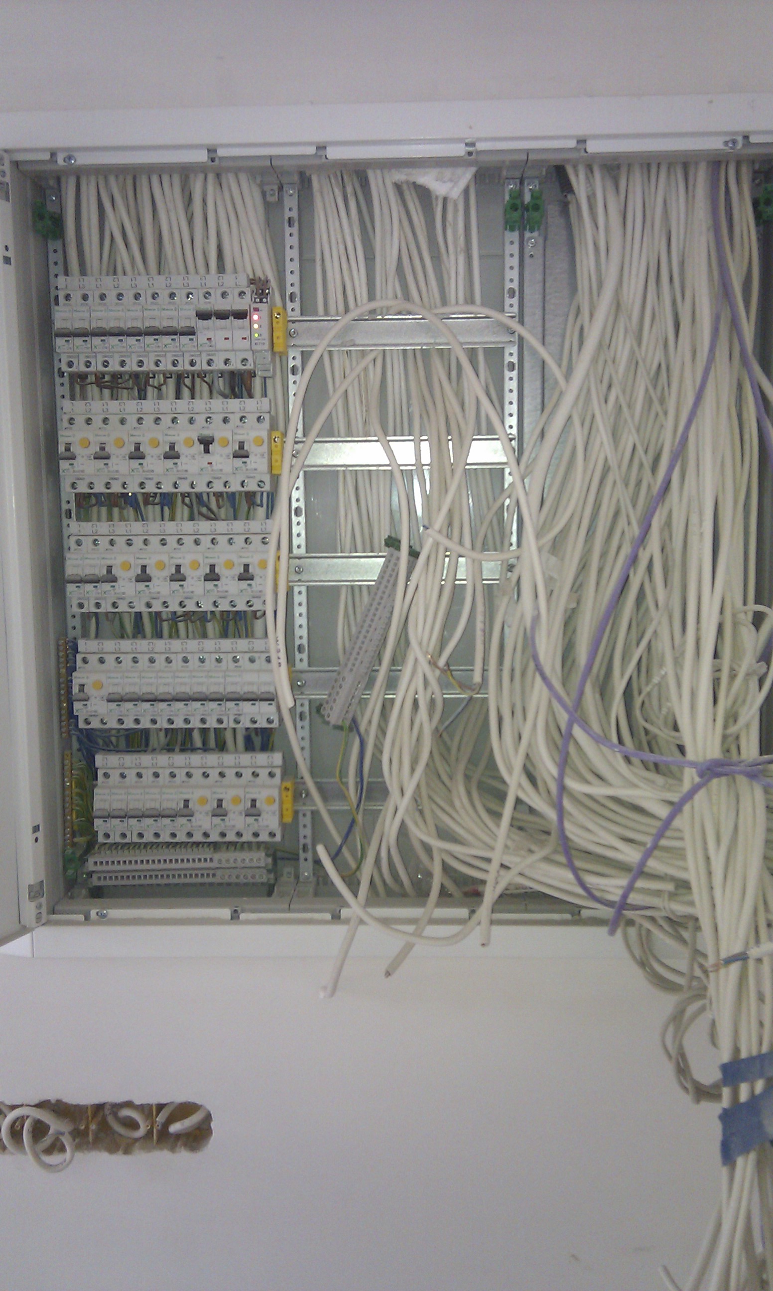

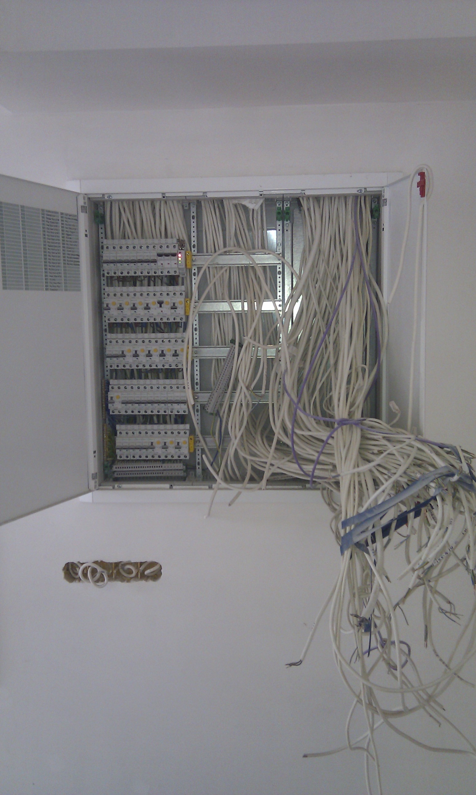

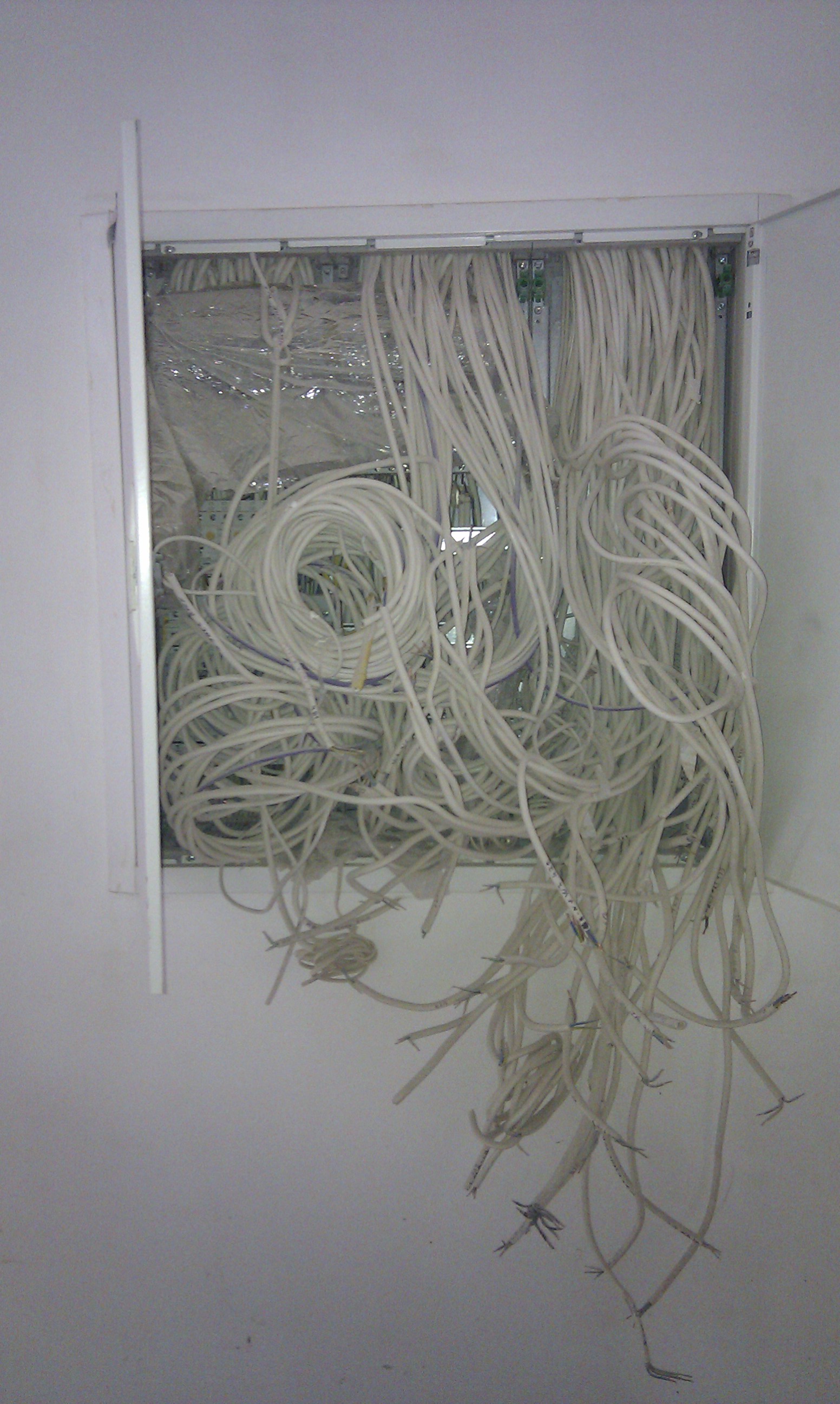

можете в моей ветке посмотреть количество проводов в щитке)))))) щиток на 36 автоматов оказался маловат, пришлось выкручиваться))))) еле все впихнули)))
Да будет Вам.... что ж тогда мне говорить, имея такое количество на каждом этаже? :lol:
:eek: ЭТО работает?
