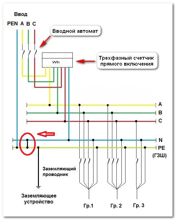

извините меня за занудство, ну ооочень хочется до конца разобраться...
вот на картинке внизу, ранее вы сказали, что схема рабочая, но в ней обе шины соединены... почему?
В Вашем случае достаточно присоединить к PEN (с помощью прокалывающего зажима) проводник к главному заземляющему зажиму. Проводник N после счётчика не должен присоединяться к ГЗШ.
т.е. в моем случае провод выходящий из счетчика останется присоединенным к уже установленной шинке и эта шина будет рабочей шиной (N)?
Должна ли обе шины (N) и ГЗШ (после ответвления от PEN) соединяться с болтом контура заземления? (У меня сейчас установленная шина соединена с болтом, т.е. шину (N) нужно будет отсоединить а ГЗШ соединить с болтом, я мыслю в верном направлении?)
Спрашивайте, пока не разберётесь
PEN разделился на шине РЕ, от неё нулевой рабочий проводник пошёл на шину N.
Цепь напряжения счётчика (нулевая клемма) в этой схеме не участвует - от нулевой шины отошло только питание для счётчика.
В схеме в ТУ в цепь нуля после ГЗШ последовательно включена цепь напряжения счётчика. Естественно шина N с которой раздаются нули должна быть установлена после счётчика.
Вот обе схемы (всё лишнее убрано):
Нет. Шину N надо установить на монтажную рейку, к ней присоединить выход N со счётчика и от неё раздать нули на ввод в дом, на УЗО или дифавтомат, защищающий щитовую розетку (его нет) и на прочие отходящие линии.

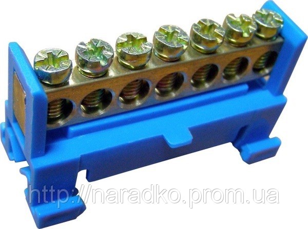

Шина N может быть например такой:
Установленная сейчас шина является главной заземляющей шиной.
Должна соединяться только шина ГЗШ. Шина N должна быть изолирована.
Спасибо вам большое,человек! разобрался.

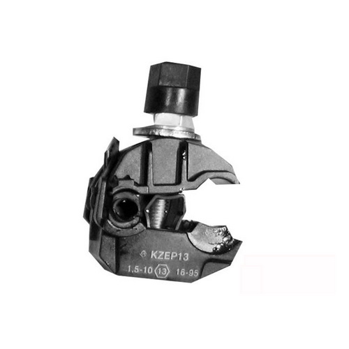

И еще маленький вопросик, такой зажим подойдет?
Зажим ответвительный прокалывающий TTD 101
Обеспечивает восстановление герметичности изоляции в месте прокола.
Широкий модельный ряд зажимов позволяет выполнять соединения и ответвления линий любых применяемых на практике сечений.
Технические данные:
Сечение магистрали: 6-54 мм2
Сечение ответвления: (2,5)6-35 мм2
Допустимая длительная нагрузка: 200А
Болт: 1хМ8
Момент силы срыва: 9 Нм
Размер головки: 13мм
...такой зажим подойдет?
Технические данные:
Подойдёт. Подойдёт любой прокалывающий, для СИП, обеспечивающий присоединение магистрали 16 мм2 (алюминий) и ответвления 10 мм2 (медь).
Я так понимаю, шина латунь. Можно ли к ней присоединять алюминий (питание дома на АВБбШв 4х16) или нужна другая шинка, которая позволяет присоединять алюминиевые проводники?
К латуни можно, но по сечению не подойдёт.
Для присоединения жилы 16 мм2 можно использовать наборный зажим, например такой:
Сверху подключаются два проводника по 10 мм2 (медь) - от счётчика и к нулевой шине в щитке, снизу - нулевой проводник к дому.

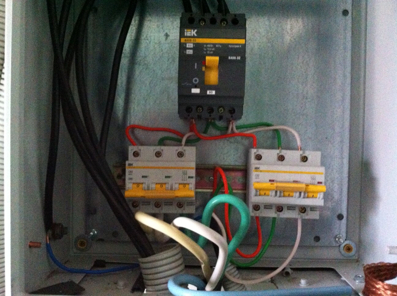

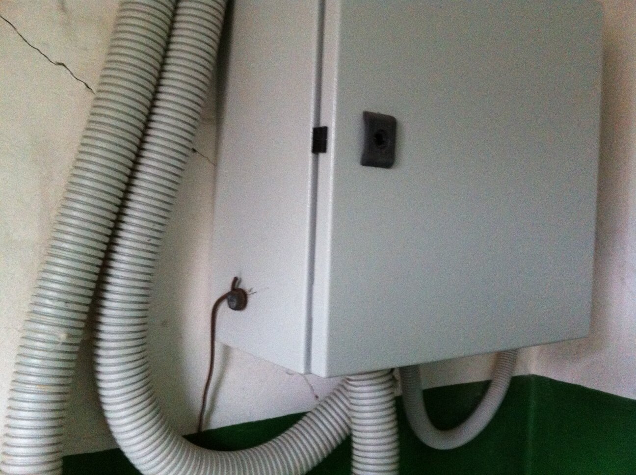

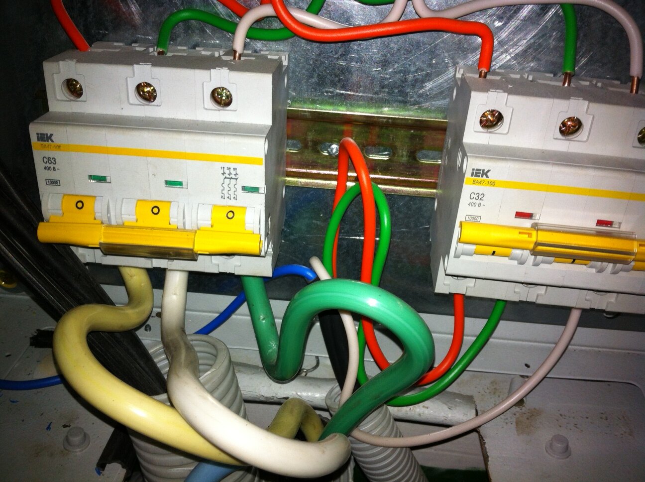

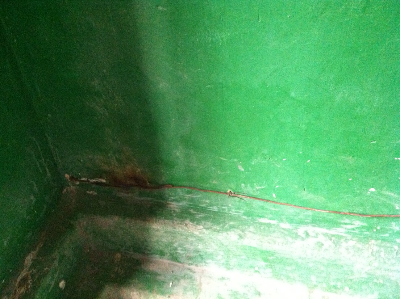

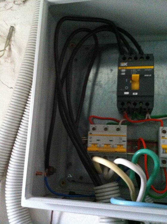

Так, а можно я снова Вам мозг чуток повыношу?)))) вот получило добраться до внутренностей подъездного щитка... с выполненным повторным заземлением ноля (вроде как)... вот фотки: Можете прокомментировать - что тут не так?
блин, соори, фотки чего то вставились вверх ногами и боком, хотя в редакторе открывались нормально
итак - 1 фото - подъездный распредщит, в котором рубильник на подъезд и АВ на 63 А (типа на все 7 квартир из подъезда) и на меня - 32А какой то ИЕК...
на зеленом фоне - это типа катанка - которая идет на улицу на "заземление" )))
потом весь РЩ вцелом. толстые проводы - это на подъезд - они еще не запитаны, а вот остальные - это мое... и самое интересное - это нулевой проводник на болту, которым снаружи к щитку типа заземление примастырили... Так и должно выглядеть повторное заземление ноля? )))
при этом никакого деление на РЕ и Н проводника нет... тупо ввод сипа Н на болт, к нему медную моножилу (мля, балбесы) и все ....

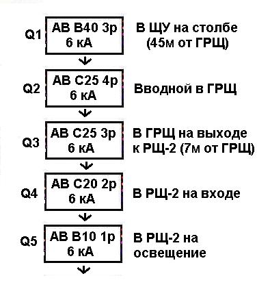

Есть такая вот "цепочка" от щита учета (ЩУ) до конечного потребителя (лампочка на 2-м этаже).
Существует ли вероятность, что при КЗ на лампе первым "сработает" Q5 (т.е. АВ В10)? Или хотя бы Q4 (АВ С20)?.
Имеет ли какое-то влияние на время отключения количество полюсов "автомата", т.е. есть ли разница между "однофазными" и "трехфазными" автоматическими выключателями?
ОЧЕНЬ не хочется, чтобы при перегорании лампочки выбивало автомат на столбе...
Однако здесь очень многие пишут, что выбивает именно АВ в ЩУ...:o
ПОЖАЛУЙСТА, подскажите - будет именно пессимистический сценарий или есть надежда?
Першим повинен спрацювати АВ типу "В". Щоб узнати, який з двох, треба визначити довжину лінії в метрах, яку захищає В40. Якщо ця довжина більша, ніж від АВ до лампочки, момент спрацювання визначатиметься додатковими факторами (індивідуальна часово-струмова характеристика, навколишня температура тощо). IМНО, краще замінити В40 на С40.
ГОСТ Р 50345. п.8.6.3.1 Влияние однополюсной нагрузки на характеристику расцепления многополюсного выключателя
Если в выключателе более чем с одним защищенным полюсом проходит ток нагрузки только через один защищенный полюс, начиная с холодного состояния, он должен расцепляться в пределах условного времени при токе, равном:
- 1,1 условного тока расцепления для двухполюсных выключателей с двумя защищенными полюсами,
- 1,2 условного тока расцепления для трех- и четырехполюсных выключателей.
Выключатели должны расцепляться в пределах условного времени, указанного в 8.6.2.1
Неправильно. Знание только длины линии после АВ ничего не скажет о возможности селективности.
Але, якщо лінія виявиться достатньо "короткою", задача спрощується - першим буде спрацьовувати автомат В10. ІМНО.
Наоборот. Чем длиннее линия, тем вероятность достижения селективности выше.
Я мав на увазі лише окремий випадок - наприклад, якщо довжина лінії, захищеної В40, становить 40 м., то, теоретично, цей автомат не спрацює взагалі і умови селективності задовільняються.
окремий випадок - наприклад, якщо довжина лінії, захищеної В40, становить 40 м., то, теоретично, цей автомат не спрацює взагалі і ...
Почему не сработает? Как посчитали ток короткого замыкания?
Сразу оговорюсь, что автомат В40 в ЩУ поставили рабочие еще когда щиток не был опломбирован. Стоял на 16А и он все время выбивал во время сварочных работ (еще на заре строительства фугдамента подключались по временной схеме к розетке на столбе возле ЩУ). Когда им надоело бегать и включать, то и поменяли. САМИ. Я тогда не вникал и не понимал разницы между В и С...:fool:

интересует: правильно ли выполнено повторное заземление нуля.
как должно быть "оформлено" соединение на 1 болт алюминиевого сипа и медной моножилы?
Повторное заземление нуля выполняется непосредственно на опоре в случае воздушного ввода.
Между алюминиевой и медной жилами должна быть стальная шайба (для предотвращения образования гальванической пары медь/алюминий).
Кроме неё должна быть пружинная шайба - для стабилизации переходного сопротивления.
Выгорание такого соединения приведёт к перекосу фаз в доме (повреждение быт. техники вследствие перенапряжения)
Минимальное сечение стального заземляющего проводника должно выбираться по максимальному току, который может проходить на заземляющее устройство (в данном случае - по номиналу АВ на ТП). Сомневаюсь, что 6 мм2 стали выдержат допустимый ток КЗ 16 мм2 алюминий.
Присоединение стального проводника рекомендуется выполнять сваркой.
