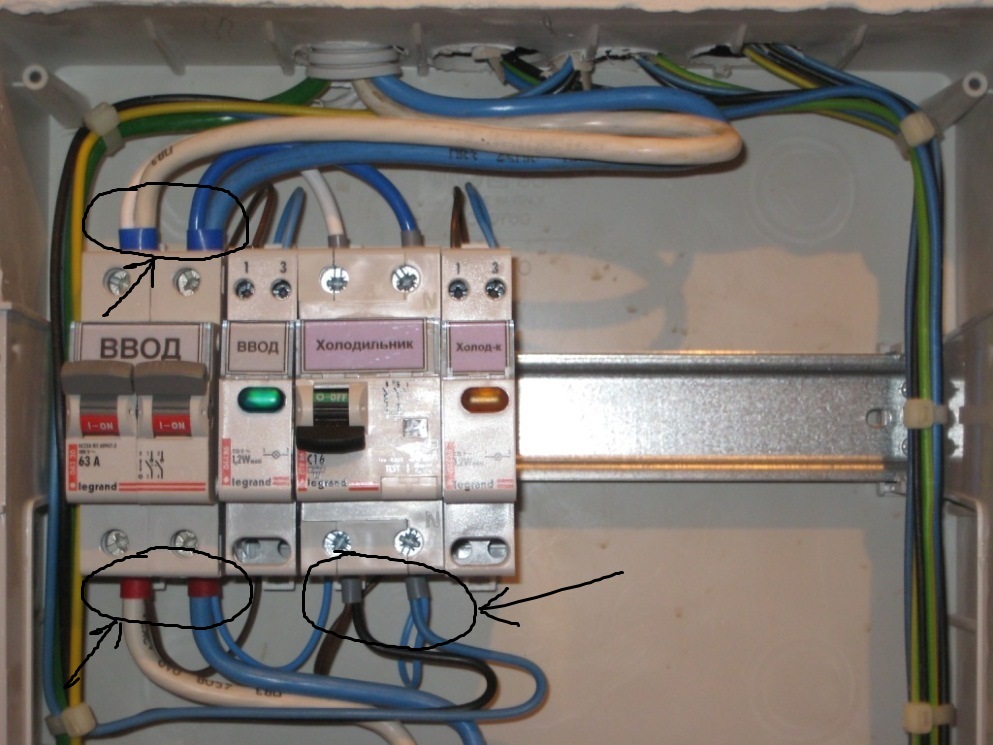

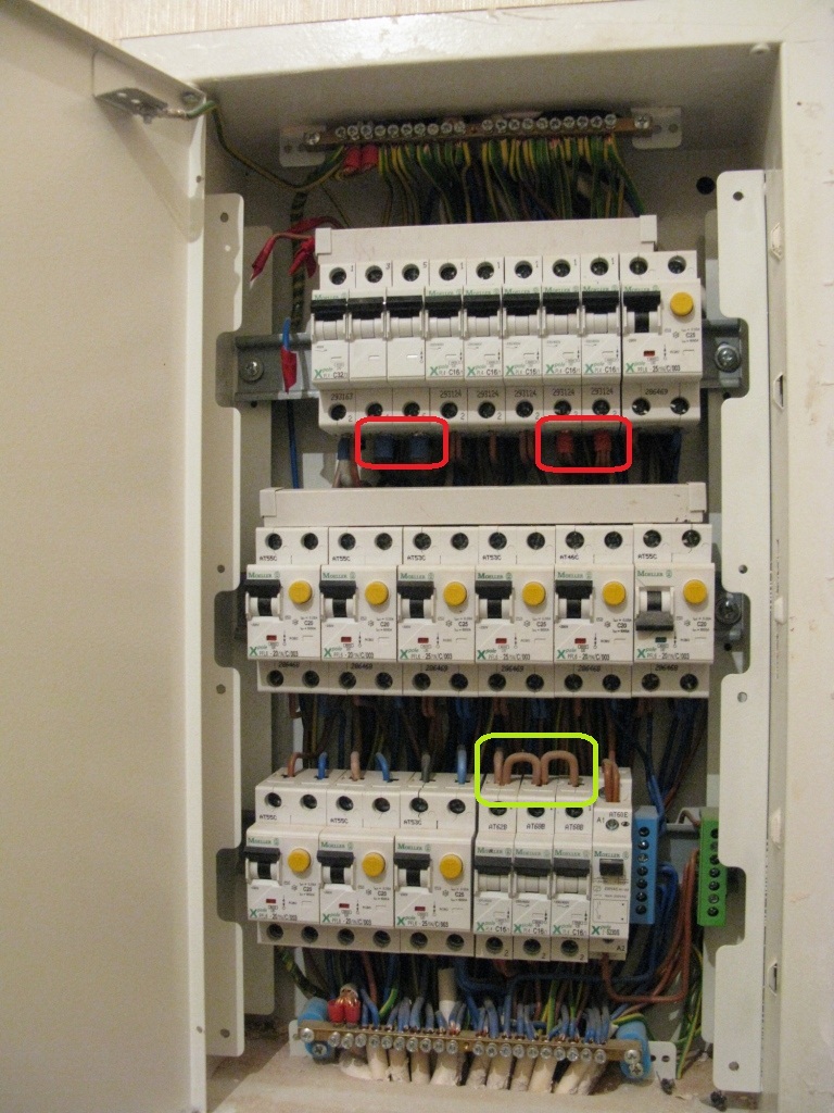

Как быть если в одну клемму необходимо подключить 2 провода разного сечения, у меня, например, в вводные клеммы автомата будут заходить 10 мм2 и 2,5 мм2.
Присоединяюсь к вопросу «как правильно» и выношу на критику то как сделал сейчас у себя.
Т.к. назначение автомата защищать проводку после автомата а клеммы вводные, т.е. провод до автомата и защищать данный вводной провод должен вышестоящий автомат то делал всю вводную коммутацию проводом одного сечения. Т.е. вместо 10 мм2 и 2,5 мм2 брать 10 мм2.
Источник "познаний" все та же картинка. Причинное место выделено зеленым.
Такого не может быть. У проводов разные допустимые максимальные токи, значения указаны в ПУЭ.
В некоторых случаях бывает, на фото - аналогичная схема будет и у меня.
:D А проводники одинакового сечения скупость не позволила зажать?
В наконечниках НШвИ (2) (как на фото) опрессовываются 2 проводника одинакового сечения. Не три и не разных сечений - потому, как усилие сжима при опрессовке в таком случае отличается от нормированного.
Так как на фото делать нельзя - выгорит зажим автомата.
У сборщика щитка нужно спросить, это ж как пример, найден на просторах интернета.
По теме, получается, что в одну клемму можно зажимать не более 2-ух проводников одинакового сечения и обжатых с помощью этих НШвИ. Или есть какие-то другие наконечники для обжатия проводников разного сечения и количеством более двух?
В некоторых случаях бывает...
Ну если настаиваете, то да, иногда встречаются экземпляры в виде исключения "так делать нельзя".:)
в одну клемму можно зажимать не более 2-ух проводников одинакового сечения... количеством более двух?
Ни каких более.
..Или есть какие-то другие наконечники для обжатия проводников разного сечения и количеством более двух?
Для опрессовки на автомат в групповом щитке - нет. Есть наборные клеммные зажимы, например,серии ЗНИ:
Снизу - проводники групповых линий, сверху - перемычки или шина и на автомат.
Или на DIN-рейку повесить монтажный адаптер для клемм Wago, как предлагает zzr400:
