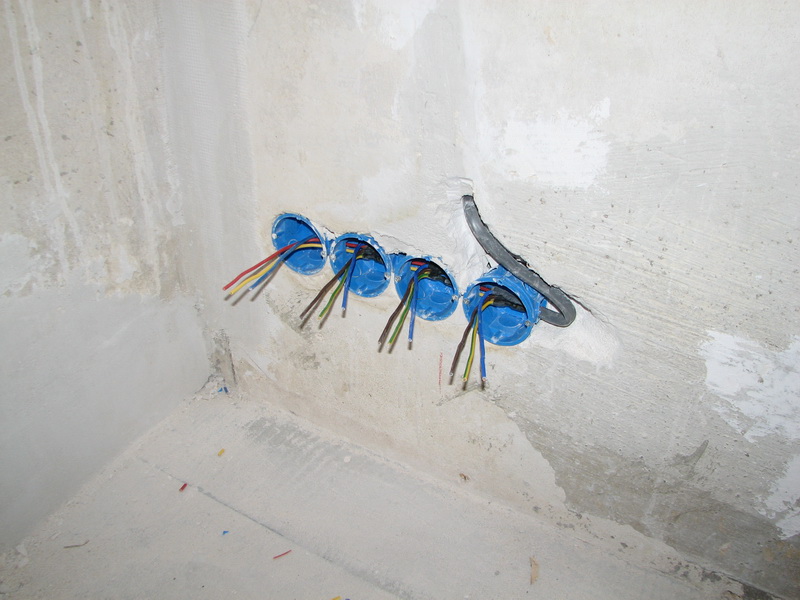

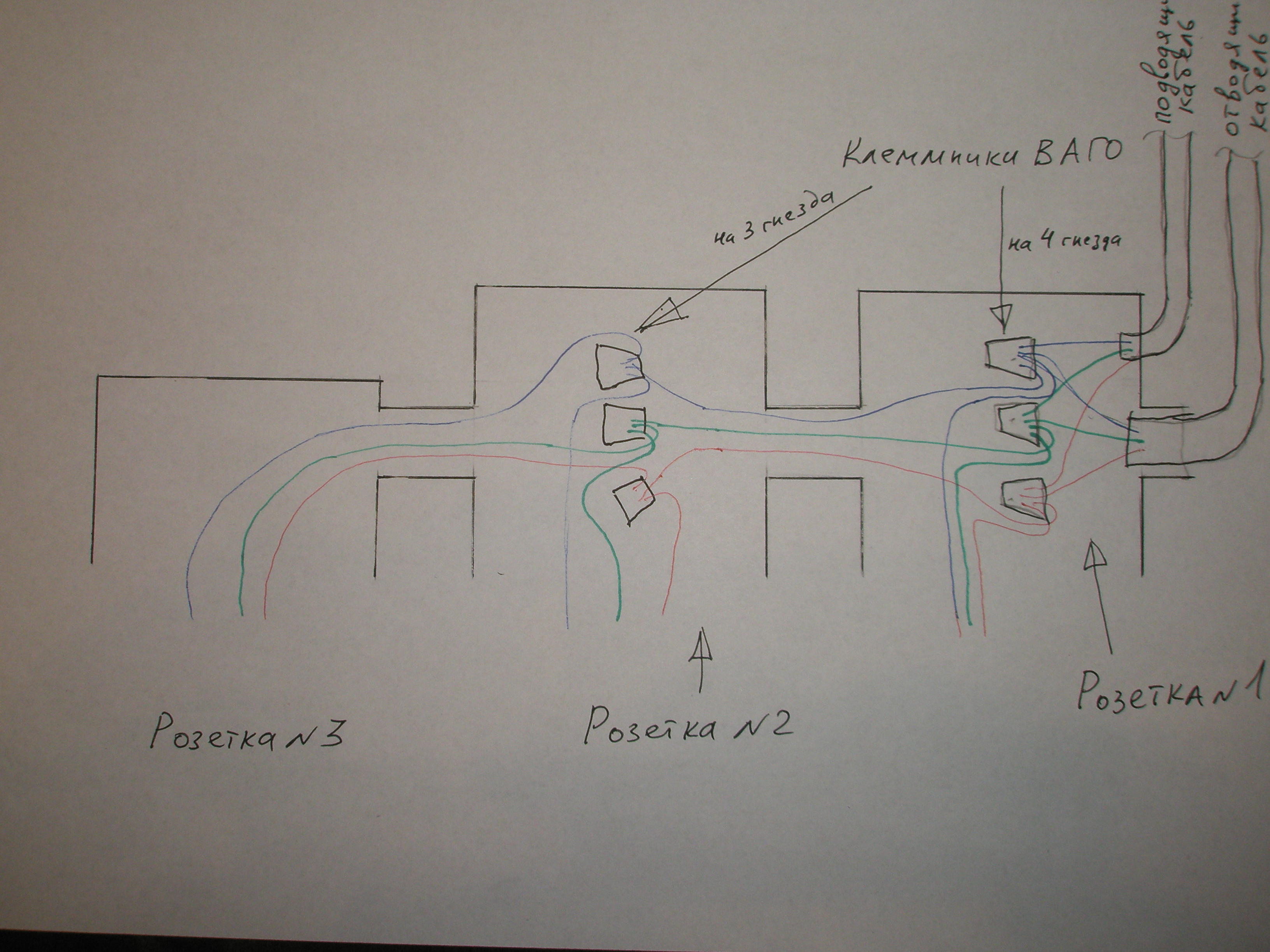

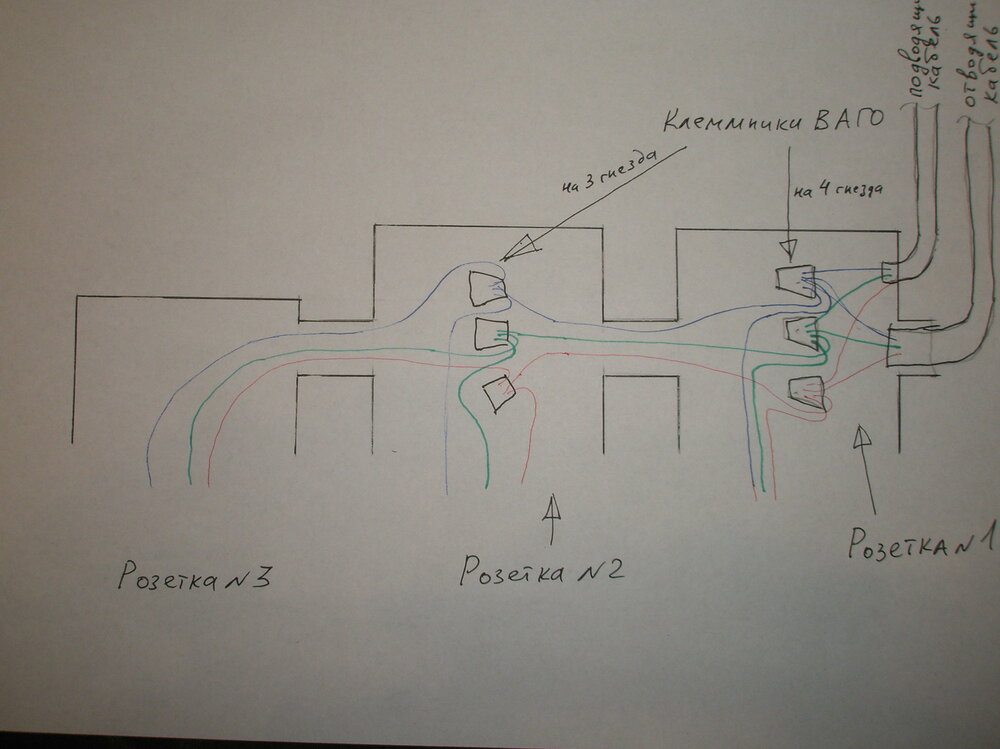

У себя делал так
Спасибо за фото.
Ваш вариант для последней (конечной) группы розеток на линии.
Соответственно, в промежуточной группе розеток, куда один кабель "заходит", а другой "уходит" такой фортель не пройдет.:)
Нет в первой розетке места для жил 3-го кабеля.
И главный вопрос.
Как быть с защитным проводом?
Мне показалось из ранее прочитанного в данном разделе, что защитную жилу нельзя пускать последовательно, как сделано у Вас?
Что к каждой розетке защитная жила должна идти из "первоисточника" (входящей защитной жилы) до каждой розетки непосредственно?
Либо делайте без разрыва проводника (трудозатратно), либо ответвлениями.
Покажите, пожалуйста, схемы или фотографии.
Мне пока не понятно, как в случае с 3 розетками сделать "без разрыва проводника", и как "ответвлениями".:)
Причем для не конечной группы розеток (т.е. плюс один "уходящий " кабель).

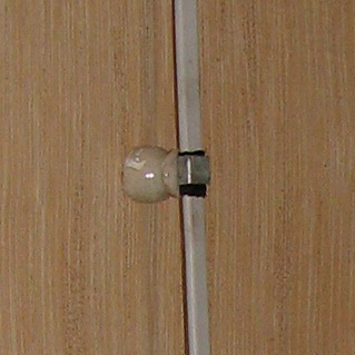

В основном использую ПХВ изоленту. ХБ изоленту использую редко, так как она хоть и термостойкая, но впитывает влагу.

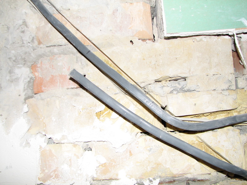

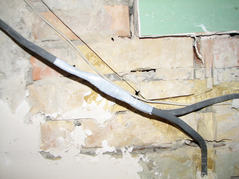

ПХВ изоленту использую, там где не получается использовать термоусадку, например при ответвлении от неразрывной линии в штробах, коробах, не резать же магистраль чтоб сваривать или прессовать.
1688193186_IMG_0001_.jpg.a26c076d760ea8a81ee1c071e16cf109.jpg 1592498547_IMG_0005_.jpg.45ee5fea96a14190e1bc48fe9c15a2ba.jpg 1730240272_IMG_0007_.jpg.c485e781a4e426a105e6d2ecf75006a9.jpg

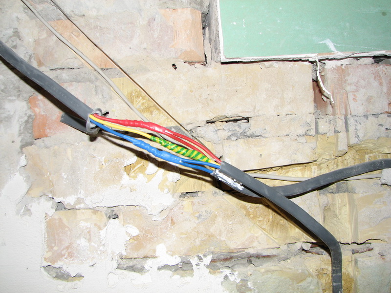

Еще использую ПХВ изоленту при ремонте перебитой жилы, жил многожильного кабеля в штробе, не резать же оставшиеся целые жилы, особенно с оставшейся целой изоляцией, чтоб применить термоусадку на клею. Там где кабель постоянно в сырости иногда, если в данный момент нет ленты с термоклеем, приходится резать и целые жилы чтоб надеть термоусадку на клею.

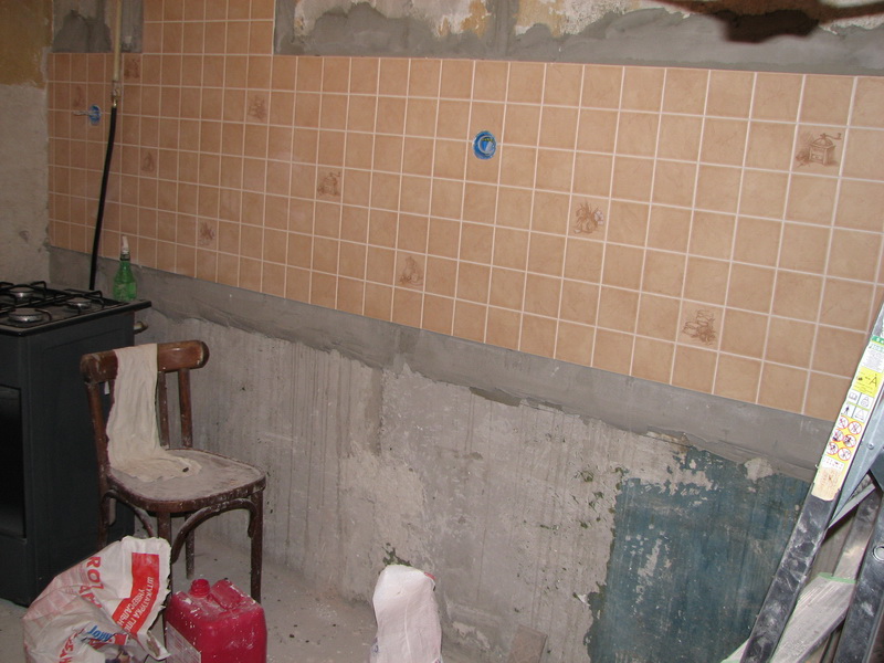

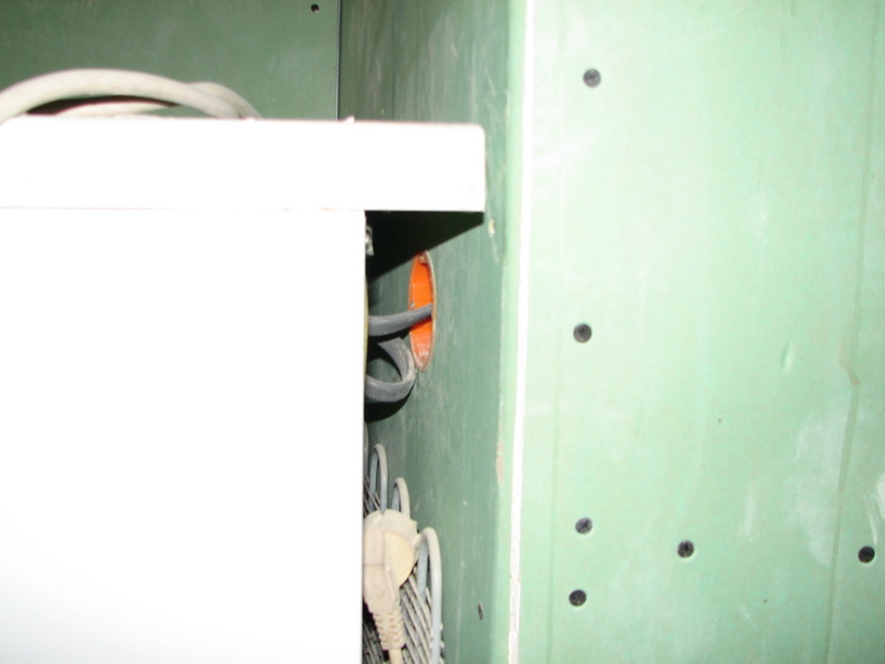

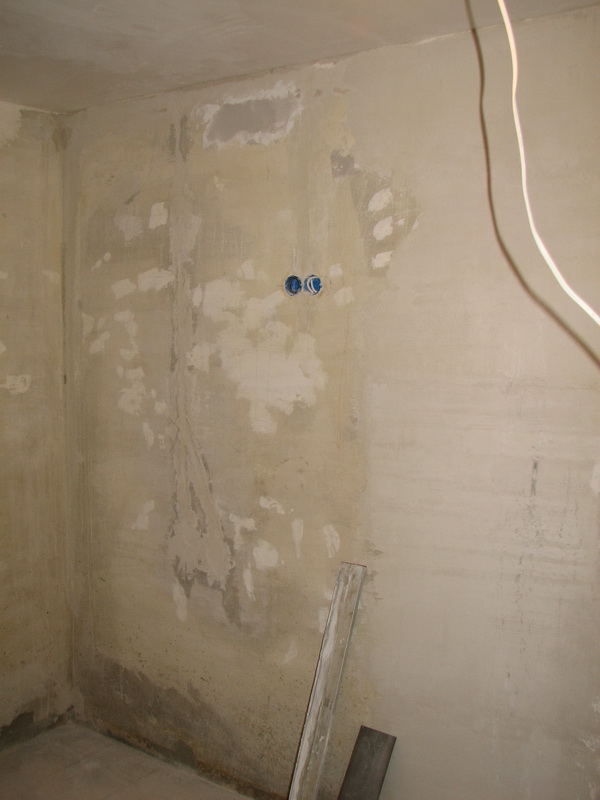

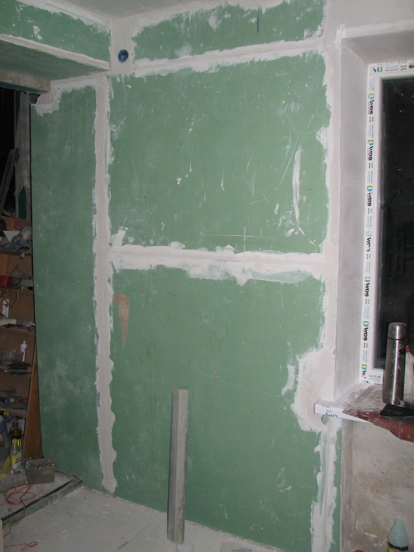

1. Есть какие-то стандартные рекомендации по высоте от пола установки эл. выключателей и розеток?
Адекватных стандартных рекомендаций по высоте установки выключателей, розеток от пола в нормах нет.
Обращайте внимание в основном на то, где нормы запрещают ставить выключатели, розетки, а так же руководствуйтесь здравым смыслом, так как в нормах бывают, мягко говоря, перегибы, следуя которым может получиться как в поговорке, заставь дурака молится так он и лоб разобьет.
В менее опасных помещениях, например спальне, комнате, можно ставить выключатели, розетки почти везде, где удобно, например как на приведенных ниже фото.

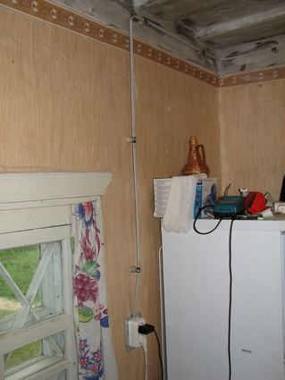

Розетка в спальне на высоте 1,78 метра от пола для телевизора который будет установлен на кронштейне закрепленном на стене, чтоб не было свисающих, портящих интерьер проводов.
Розетка в комнате на высоте 2,25 метра от пола для кондиционера.
Розетка в кухне на высоте 1,42 метра от пола, столешня будет более выше, чем стандартные столешни, чтоб не стоят над рабочей поверхностью нагнувшись, розетка будет почти под шкафчиками.
Розетка в нише кухни на высоте 1,53 метра от пола для холодильника, чтоб холодильник можно было в плотную приставить к стене.
Ниже будет фото с розетками установленными у пола

Одиночные розетки подключаются через распредкоробки (рис 1).
А вот если их несколько (например, три) и расположены рядом, то подключается через распредкоробку первая, а остальные подключаются к ней методом "безразрывного шлейфа" (рис 2)
Нет, неправильно!
Нельзя желто-зеленый проводник РЕ подключать к розеткам и светильникам методом "безразрывного шлейфа".
Желто-зеленый проводник РЕ нужно подключать к розеткам и светильникам только ответвлением!
В каждом конкретном случае могут быть разные варианты, самое главное чтоб как минимум РЕ был к розеткам подключен только ответвлением, а не халтурным шлейфом через зажимы РЕ розеток.
Если у Вас на фотографии где 2-ва провода выходят из средней установочной коробки, установочные коробки действительно глубокие, то я бы соединил эти кабеля между собой в средней установочной коробке, не обрезая их, чтоб к ним подключить розетки и от этих же соединений сделал бы ответвление для 3-тей розетки, чтоб каждая розетка была подключена 3-мя ответвлеными жилами, наподобие как на выше приведенном фото.

либо ответвлениями.
Вот попробовал изобразить ответвления, на сколько я понял, что это такое.:)
Вы такое "ответвление" имели в виду?
В принципе да.
Варианты могут быть разные:
1 С использованием распред коробок - классика.
2 С использованием установочных коробок(глубокой), рассключение за механизмом розетки.
3 С использованием доп установочной коробки, в блок (из 3 розеток) добавляется 1 установочная коробка, в ней рассключается вся коммутация. Рамка ставится на 4 модуля, доп коробка закрывается заглушкой, все находится под 1 рамкой.
По мне вариант 2 предпочтительнее.

В принципе да.
У меня разводка выполнена для варианта №2.
В каждой группе розеток почти все глубокие, за исключением последней, куда приходят только 3 провода.
То есть, по-Вашему, нужно делать подключение розеток, как на моем рисунке?
Или есть лучший вариант?
1 То есть, по-Вашему, нужно делать подключение розеток, как на моем рисунке?
2 Или есть лучший вариант?
1 Это не запрещено, если так удобно и понятно, то делайте так.
2 Лучше - должно подтверждаться цифрами, а тут скорее кому как удобнее, тот так и делает.
