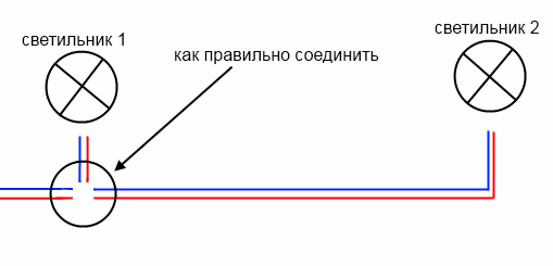

Всем доброго времени суток.
Уважаемы специалисты. Подскажите, пожалуйста, есть необходимость произвести соединение 3-х проводов ВВГ 2х1,5. В атачменте приблизительная схема.
Прошу не отправлять в другие темы, там я уже был. И честно говоря, там черт ногу сломает. Какую тему не откроешь везде перепалки скрутки vs. спайки vs. клемники. И в конечном то итоге, каждый остается при своем.
Сперва хотел запостить в тему "Соединения проводников в электропроводке", но побоялся, так как мог снова начаться спор.
Итак, с способом соединения я определился, это будет клемма. Но, я никак не могу подобрать мне подходящею. Есть ли клеммы, где на один вход два выхода? Или же что-то тому подобное. Или же использовать переходные клеммы от большего сечения на меньшее и там где большее сечение вставлять два провода?
Буду рад любой информации, или же ссылкам.
Заранее спасибо.
Итак, с способом соединения я определился, это будет клемма. Но, я никак не могу подобрать мне подходящею. Есть ли клеммы, где на один вход два выхода? Или же что-то тому подобное. [Или же использовать переходные клеммы от большего сечения на меньшее и там где большее сечение вставлять два провода? ---это предложение пожалуй Вам подойдет.
... Есть ли клеммы, где на один вход два выхода? Или же что-то тому подобное. Или же использовать переходные клеммы от большего сечения на меньшее и там где большее сечение вставлять два провода?

Клемма WAGO 222-413
Поперечное сечение - 0,08 - 2,5 mm²
Сила тока EN - 32 A
Клемма WAGO 273- 104
Поперечное сечение - 1 - 2,5 mm²
Сила тока EN - 24 A
Соединительный изолирующий зажим (СИЗ)
images?q=tbn:ANd9GcQHn7OxQ9zzRiqlDHZUQ1ZyAh4NyK-qLbmudWzxuSp0tM52UAM7mw
Другие способы соединений требуют наличия специального инструмента (опрессовка), аппаратуры и навыка (сварка).
Спасибо sanykrimea.
Я теперь понял кажись. То есть эти клеммы соединяют между собой три жилы.
Просто совсем запутался и подумал что это для соединения 3-х жильного с 3-х жильным проводом, т.е. думал с обратной стороны тоже разъемы под зажим проводов.
Да. Вот внутренности:
