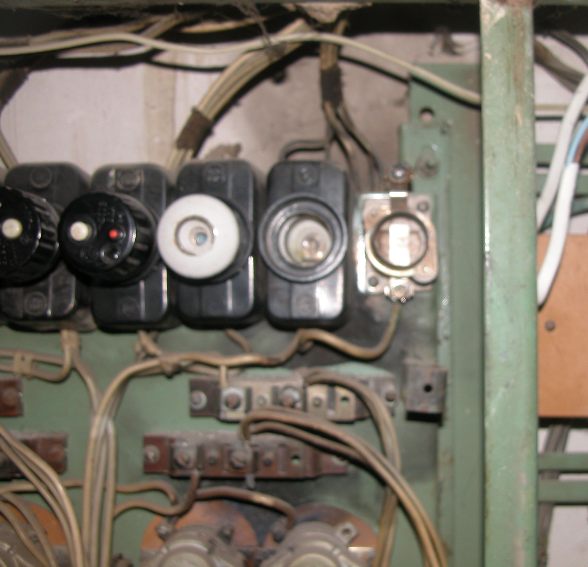

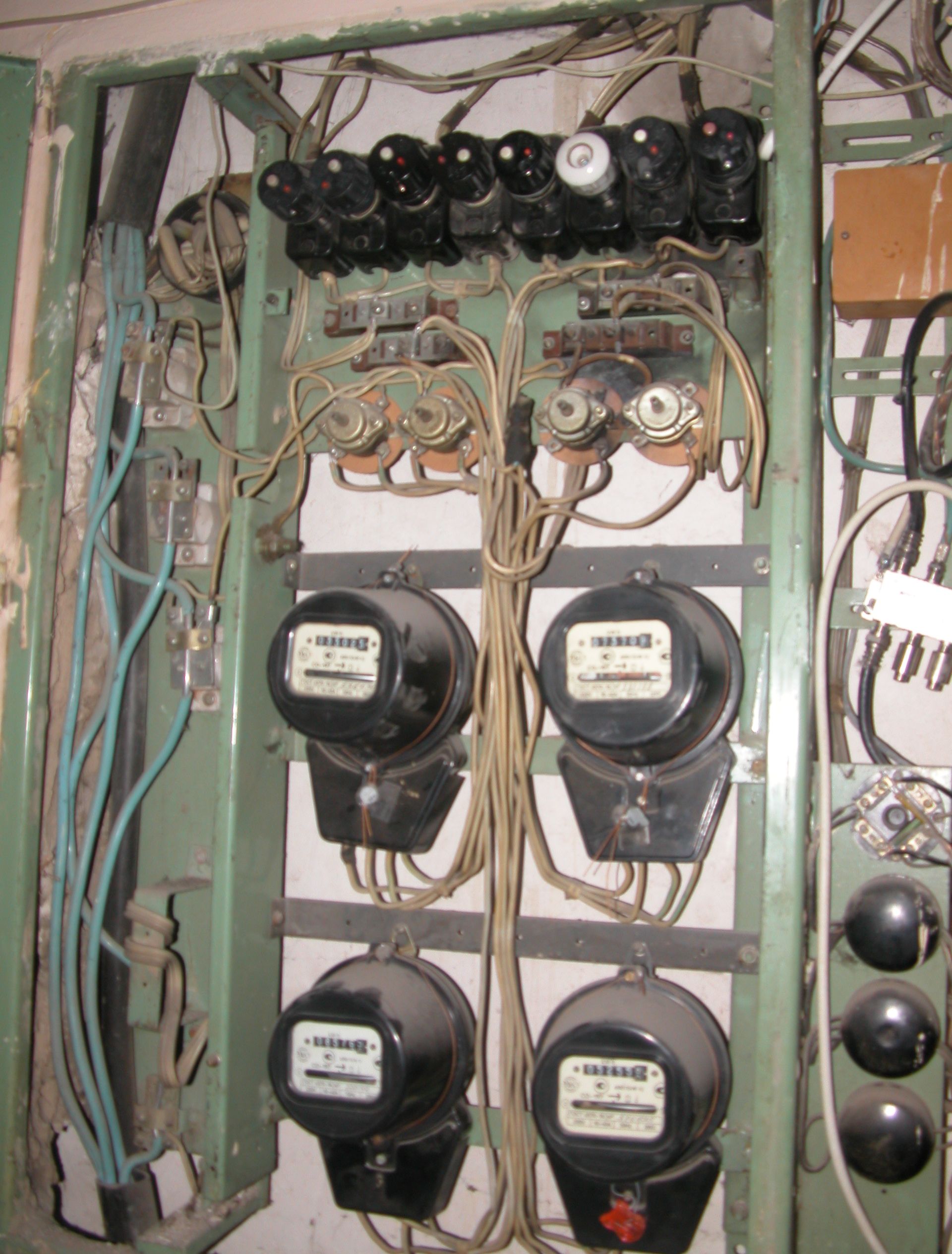

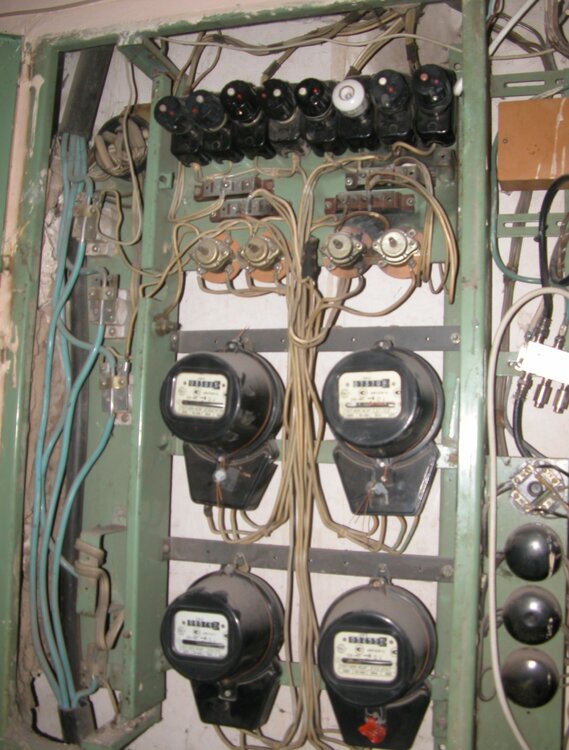

Вопрос по модернизации электрощитка.
Сейчас сделано так гостинка-9этажка MM-640, 13квартир на этаж, 3 щитка на этаж, 3 фазы/4квартиры на щиток, магистральный провод (алюминий, на глаз 10-16мм^2) -> провод скрутка из 2х кусков (алюминий на глаз 2.5мм^2) ->счётчик СО-197(10-40А) (опломбирован киевэнерго хитрой современной пломбой)-> провод (алюминий на глаз 4мм^2)->2 пробки-автоматы на 16 и 25А, патрон пробки на 25А подгоревший и внутри разболтан контакт, её вышибает от температуры даже при нагрузке 1.5квт ->(2 ввода в квартиру освещение и розетки проводом алюминий точно 2.5мм^2).
По договору с киевэнерго максимальная потребляемая мощность 9квт (очень странно, проводка такую нагрузку на глаз явно не тянет).
Теперь самые большие косяки - 4 квартиры повешены на 2 фазы, а нулевой провод идущий к болту щитка от всех 4х квартир имеет сечение на глаз 2.5-4мм^2, нулевые провода включены через галетники которые подгорели. Наверняка имеет место перекос фаз - померять нечем.
Соседи проблемы в щитке не признают и не желают что-либо менять, а тем более платить электрику.
Проложил третий ввод на мощные потребители (2 жилы медь 2мм^2+ провод зануления 2.5мм^2) к которому купил дифавтомат на 16А. Старые пробки-автоматы хочу поменять на автомат 6А на освещение (используются энергосберегающие лампы) и автомат 16А+РКН зубр 16А на розетки.
Также хочу провод из 2х кусков до счётчика заменить на цельный 4мм^2. И нолевой провод до счётчика отдельный на мою квартиру.
1.для установки новых автоматов требуется закрепить монтажную рейку, для того чтобы просверлить отверстия в щитке под неё дрель требуется включать через разделительный трансформатор?
2.Допустимо ли рейку ставить вертикально/автоматы горизонтально (иначе места нет на 6 мест из-за плотности монтажа)
3.Зачем 0 на выходе счётчика прикручиватся к клемнику, а не корпусу щитка? Как правильно?
4.для замены входных проводов из кусков на цельный и нулевого провода до счётчика требуется вызывать электрика из жека или из киевэнерго? Какой порядок перепломбирования?
Какой порядок проведения работ, требуется ли подпись соседей?
Фото щитка во вложении, мои пробки справа, счётчик нижний справа.
Нет. Ручной электроинструмент имеет II класс защиты (двойная или усиленная изолция), других мер защиты не требуется (если это не ручной коловорот).
Не регламентируется.
К клеммнику - это нулевой рабочий проводник.
Надо снять напряжение, питание стояка отключается во ВРУ (жэковским электриком). Право проведения работ с прибором учёта имеют только РЭСовцы. На деле - берёте расчётную книжку, квитанции, паспорт, едете в РЭС, пишите заявление на распломбирование, получаете резолюцию или гумагу с разрешением на распломбировку и сроком (3 дня). Силами жэковских электриков (или отважного стороннего электрика, умеющего работать под напряжением) меняете проводник. Далее инспектор сам опломбирует.
Работы в щитке имеют право проводить только обслуживающая организация, РЭС (в чьей эксплуатационной ответственности находится распределительная сеть дома) или аварийная служба
Чем чревато это напряжение?
Чревато не столь напряжение, а то что вы юзаете прибор без "заземления/зануления".
В Киеве обычно - неделя (семь дней).
