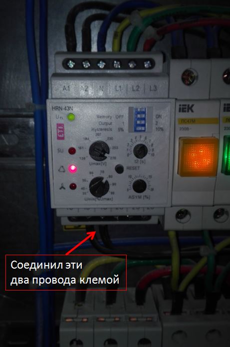

После планового отключения света в коттеджном городке у меня перестал включаться свет. При включении вводного автомата через секунду щелчек и свет пропадает. Так продолжалось пока из схемы не было убрано реле напряжения. Напряжение в норме 220-240, но фазы сместились. В связи с этим вопрос нужно ставить новое реле или это лечится, например возвращением фаз на свои места?
Лечится перестановкой фаз, скорее всего.
Учитывая что фазы установили по-другому на трансформаторе, буду переставлять их на своем щитке на столбе. Есть ли провереный способ как это сделать или переставлять фазы пока не угадаю? ))
Там всего-то четыре комбинации. Обычно достаточно поменять местами две любые.
Инструкция. Реле однозначно индицирует неправильную последовательность фаз.
