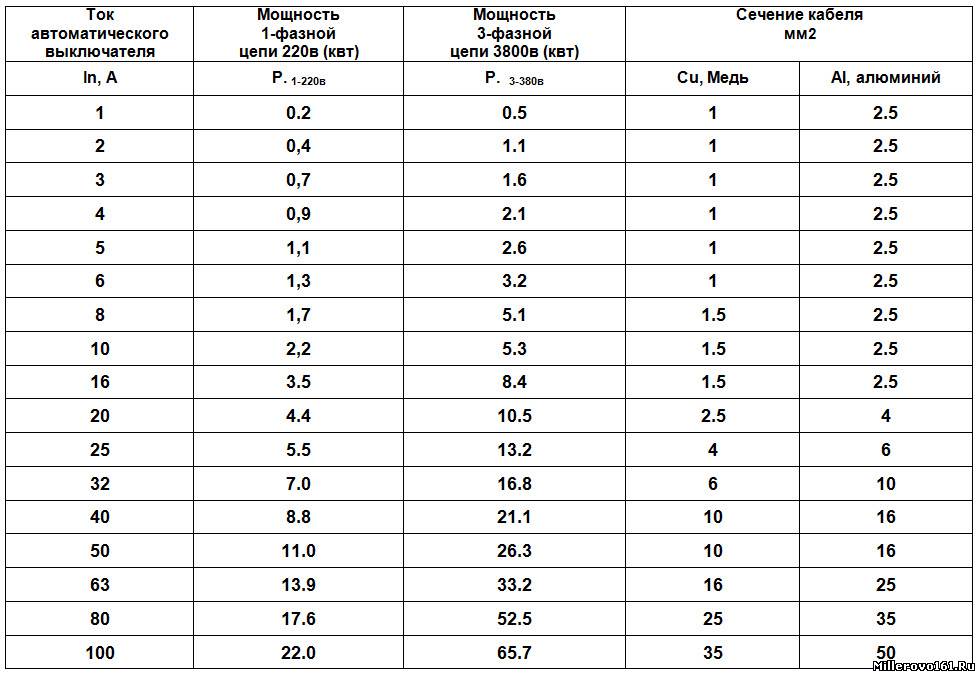

Подскажите, пожалуйста, как правильно сделать
На кухню идут 2 кабеля
1) Под эл. плиту: ВВГнзд 3х6 П16
2) Розетки: ВВПнгд 3х2.5 П16
Если я планирую подключить электрическую духовку (например, до 2к Вт) можно ли её подключить на 2.5 мм, просто в розетку?
Если на линии всегда будет работать еще и холодильник?
Главное, просто нечего мощного не включать больше с духовкой?
Или же нужно, отдельную линию вести под неё? (2.5мм 16А?)
Или можно подключить на кабель на плиты? (и тоже просто вместе не включать?)
Спасибо!

ВВГнзд 3х6 - автоматичний вимикач не більше 32А, навантаження не більше 7 кВт.
ВВПнгд 3х2.5 - автоматичний вимикач не більше 20А , навантаження не більше 4.4 кВт.
Але майте наувазі що звичайні розетки розраховані до 16А.
Щоб відповісти на ваші запитання вкажіть потужність електроплити.

16*220=3,5кВт. Духовка 2 кВт.
Це 9 Ампер.
Тобто автомата 16ки то ще й з запасом.
Тому на запитання чи можна ввімкнути просто в розетку? Відповідь можна.
