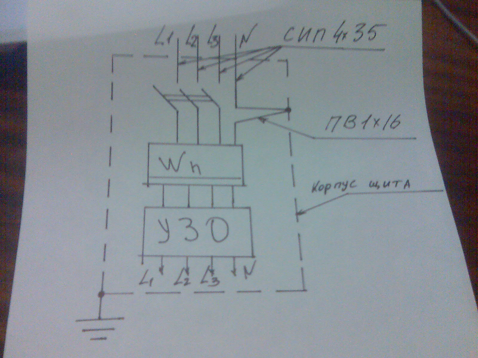

Если я правильно понял при системе заземления ТТ вводной кабель 3ф заводится в вводный автомат с него на счетчик и с счетчика на дифреле.Ноль заводится с вводного кабеля прямо в счетчик и с счетчика в дифреле.Заземление заводится на корпус щита.Теперь собственно вопрос Как завести ноль с вводного кабеля в счетчик если кабель СИП 4*35 а счетчик МЕРИДИАН у которого нулевые клемы расчитаны максимум на провод сечением 16мм?
Не надо его в счётчик - к счётчику подключаются трансформаторы тока, а СИП 4х35 идёт себе куда шёл.

Нет счетчик прямого включения 5-100А
А какая модель? Есть Меридианы, допускающие как прямое, так и включение через трансформатор. Если только прямое - то через трансформатор будет врать.
И потом, допустимый ток нагрузки для СИП 16мм2 - не более 100А, СИП 25мм2 - 130А, СИП 35мм2 - 160А, поэтому у счётчика прямого включения до 100А клеммы рассчитаны на 16мм2
Он допускает включение через трансформаторы - выше схема.
Электросчетчик Меридиан ЛТЕ-1.03ТУ- счетчик активной электроэнергии трёхфазный электронный, класса точности 1,0. Предназначен для учёта активной электроэнергии в трёхфазных четырёхпроводных сетях переменного тока при непосредственном включении и при включении через трансформаторы тока.
На этот счётчик можно перейти через зажимы для СИП с сечения 35 мм2 на сечение 16 мм2 - всё равно он больше 100А не пропустит. Если мощность больше - то через трансформаторы.
А как выглядят эти зажимы и куда они монтируются?И еще -можно ли рассматривать вариант выкусывания нескольких жил кабеля сечением 35мм2 чтобы понизить его до сечения 16мм2

Это что мне надо такой зажим установить в щитовой на нолевой провод?
У Вас пришёл СИП 4х35. Его крепите к стене или опоре анкерным зажимом (на рис -поз. 2)
И от СИП 4х35 с помощью ответвительных зажимов переходите на кабель 4х16 и ведёте его в щитовую.
Если СИП уже там, то можно применить сжим ответвительный У734М

так можна делать?Ноль 35мм2 заводится на корпус щита под болтовое соединение вместе спроводом 16мм2 который идет к счетчику а выход ноля 16мм2 со счетчика идет на дифреле.Провод заземления тоже идет на корпус щита но под другой болт
Это не ТТ. В ней не допускается объединять заземление и нулевой проводник. Если изолируете болт с нулём от заземлённого корпуса, то можно опрессовать СИП и ПВ наконечниками:
и через стальную шайбу между ними перейти с СИП 35 на ПВ-3 1х16 многопроволочный, медь. Алюминий в ПВХ изоляции 16 мм2 имеет длительно допустимый ток 70А. Медь 16мм2 - 100 А
но так можна делать или запрещено?и как называется такой вариант подключения электричества?как сделать правильно?

2.1.12. К каждому болту (винту) плоского вывода или к штыревому выводу рекомендуется присоединять не более двух проводников, если иное не указано в стандартах или технических условиях на конкретные виды электротехнических устройств.
Возле вводного автомата на дин-рейку посадите винтовой клеммник (на фото выше) и спокойно и красиво себе перейдите на другое сечение.
У Вас вводной автомат опломбируют, заодно и клеммник - полностью ящик или бокс в ящике. Смысла пломбировать ноль не вижу - с PEN электроэнергию похитить трудно, и на учёт отсутствие ноля не влияет (не знаю как для ЛТЕ-1.03ТУ), максимум будет мигать индикатор аварии. Но РЭС на всякий случай пломбирует всё.

А можно подключить так как у меня на рисунке?Это получается TN-C-S или нет?
достаточно ли установка после счетчика только УЗО или нужно УЗО+Автомат
