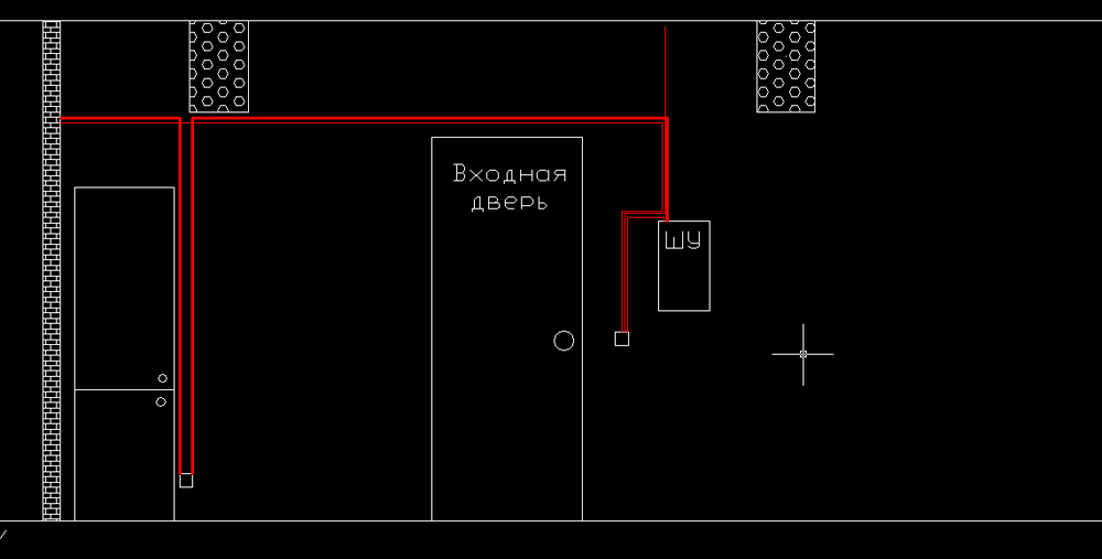

Подскажите как поступить в следующей ситуации:
Балки на которые опираются плиты перекрытия отстоят от потолка на 55 см.
Как наиболее правильно протянуть проводку, так как на картинке или надо делать в балках проходы (чтобы соблюсти норму о максимальном отступе от потолка)?
думаю нет смысла делать в балках проходы, проводка то всеровно будет спрятана в стене?

..... надо делать в балках проходы (чтобы соблюсти норму о максимальном отступе от потолка)?
Считайте нижнюю границу балки уровнем потолка и угомонитесь - не тревожьте конструктив здания ради строчки в руководстве....:beer:
4.36 Електропроводки під штукатуркою повинні розташовуватись горизонтально, вертикально або паралельно краю стін приміщення, тобто паралельно архітектурним лініям на висоті не більше ніж 150 мм від плит перекриття і не більше ніж 500 мм від підлоги;
Эта норма в РФ убрана - расстояние не нормируется, зачем её у нас оставили - неведомо, скорее всего глюк у разработчиков ДБН В.2.5-23:2010 или обычное чиновничье желание напридумывать как можно больше всяких "норм". В ГОСТ 30331.15-2001 (МЭК 364-5-52-93)Электроустановки зданий. Часть 5. Выбор и монтаж электрооборудования. Глава 52. Электропроводки. о расстояниях ничего не сказано, а этот ГОСТ имеет приоритет над всеми остальными нормами, в т.ч ПУЭ и проч.
Правильно - как на картинке и как говорит Шарманщик.
Через балки проходы делать нельзя:
527.2.5 Никакая электропроводка не может проходить через несущие элементы конструкции здания, если целостность этих несущих элементов конструкции здания не может быть обеспечена после монтажа этой электропроводки.
