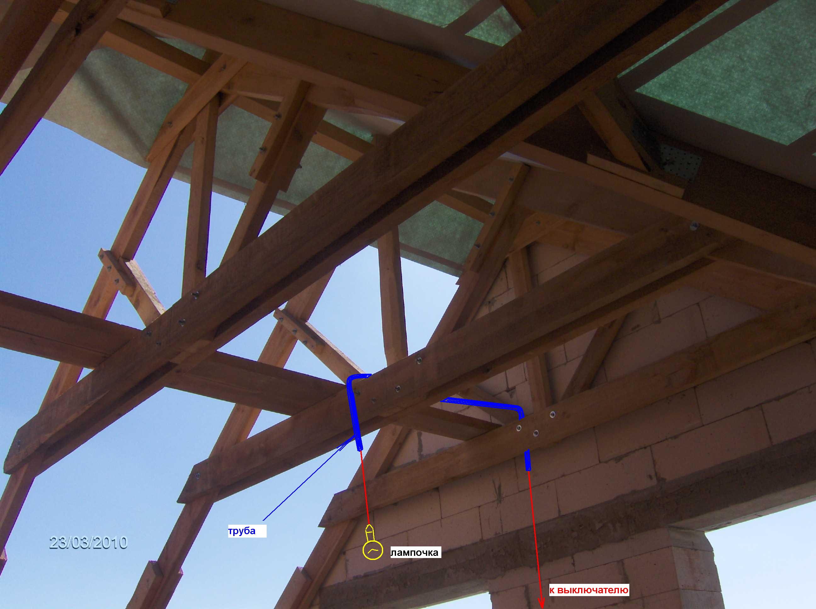

Я так понял, что у меня такая же ситуация. Есть такие вот балки перекрытия (фото). Если нужно провести провод ВВГнгнд для светильника, то от выключателя иду вертикально в штробе, потом укладывю трубу металлическую (наверное лучше оцинкованную?), загнутую буквой "П" и в нее протягиваю кабель.
Приблизительно накалякал (см. фото). - так нужно?
Так нужно.
Не стоит так шуметь, право слово, делайте в трубах, будете спать спокойно - есть трубы шовные, тонкостенные, стоят недорого, в местах загибона я бы рекомендовал использовать коробки металлические, как проходные, транзитные, коммутационные.
Соединение труб - одна-две нитки резьбы, плашкой пройдёте на "Ура", ежели радиус поворота небольшой 100-200 мм, то мне удавалось даже у строгих дядей-инспекторов пожарных выторговывать разрешение использовать для поворота металлорукав - писали только, чтобы метрукав Гост-овский, "с ниткой" был....
