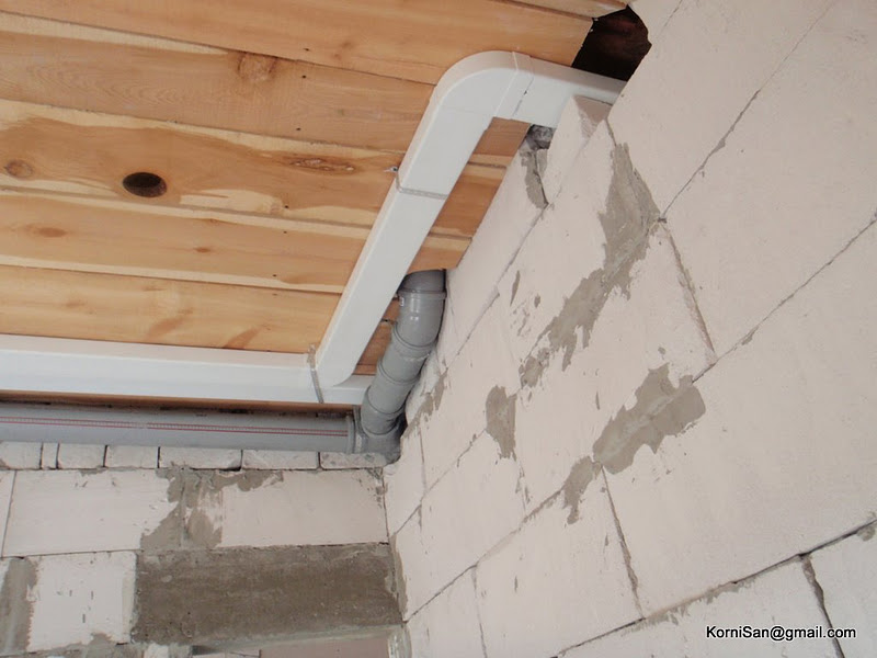

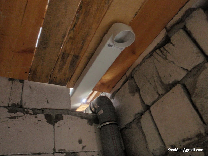

Korni Опубліковано: 15 грудня 2011 Поділитись Опубліковано: 15 грудня 2011 ....не смог найти пластиковых вентиляционных труб.... Это шютка? Трубы пластиковые (белые) лучше для частного домостроения. Например, фирмы Vents. Посилання на коментар Поділитися на інших сайтах More sharing options...
babyboom Опубліковано: 15 грудня 2011 Автор Поділитись Опубліковано: 15 грудня 2011 Это шютка? Трубы пластиковые (белые) лучше для частного домостроения. Например, фирмы Vents. Да, нашёл Вентсовские трубы, но там цена за м.п. от 31 грн за 100 диаметр, а оцинковка получается по 26 с копейками. Канализационные трубы по 45 грн за 3 метра. Вентиляционных труб нужно 90 м.п. Посилання на коментар Поділитися на інших сайтах More sharing options...

Korni Опубліковано: 15 грудня 2011 Поділитись Опубліковано: 15 грудня 2011 Да, но хоть на этой составляющей не хочется терять денюжку, лучше с М+А :beer: Это понятно... про :beer: Но пластик смонтировать стоит гораздо меньше, чем оцинковку тягать. Мне так казется Посилання на коментар Поділитися на інших сайтах More sharing options...
M+A Опубліковано: 15 грудня 2011 Поділитись Опубліковано: 15 грудня 2011 Но пластик смонтировать стоит гораздо меньше, чем оцинковку тягать. Мне так казется Так, все равно, придется оцинковкой гнать, если рядом с каминной. А там, где возможен пластик, почему бы не пропить разницу? Не? Посилання на коментар Поділитися на інших сайтах More sharing options...
Korni Опубліковано: 15 грудня 2011 Поділитись Опубліковано: 15 грудня 2011 .....придется оцинковкой гнать, если рядом с каминной.... Ну, наверное... У меня и дымоход для котла из пластика.. Посилання на коментар Поділитися на інших сайтах More sharing options...
