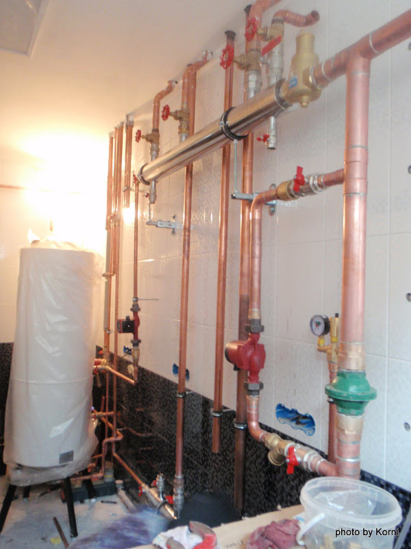

Диаметр трубы обвязки будет зависеть от объема теплоносителя в системе и мощности котла/потребителей.
Обвязку ТТ можно делать не обязательно стальной трубой.
Подойдёт медь на припое с серебром+подрывной клапан+узел безопасности
За медь согласен, можно даже с нержавейки на резьбах собрать,
- имелось ввиду, что бы не ППР труба была.

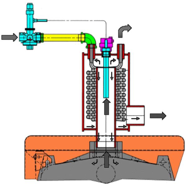

клапан давления тоже нужен, чтобы рубашку котла например от давления не разорвало, а узел безопасности зачем нужен? какие у него функции?

Есть такой объект с " гравитационкой на всякий случай" ... ЕЦ - но медью.... зауженной :)... ещё не запустил - самому интересно, заработает ли?
Точнее защитный контур охлаждения
Он остужает подачу ТТ путём прокачки её через змеевик в который автоматически подаётся вода со скважины при Т*С теплоносителя 100-110*С
При ТА я его не ставлю... хватает стрёмных моментов для этого змеевика...

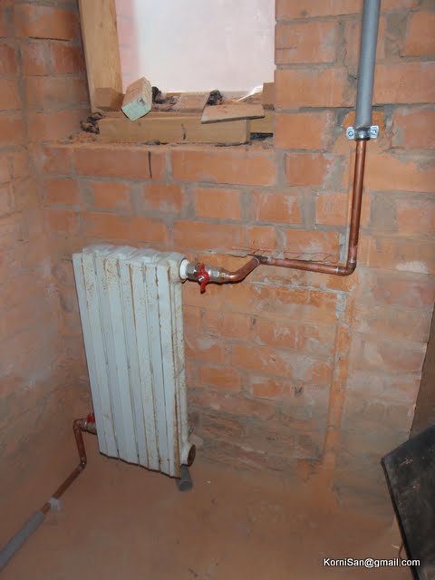

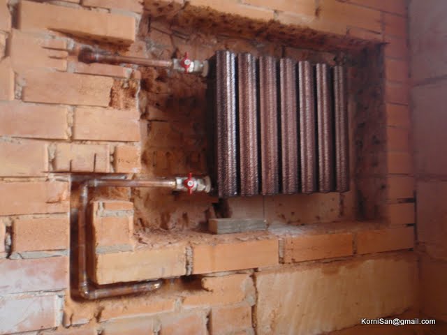

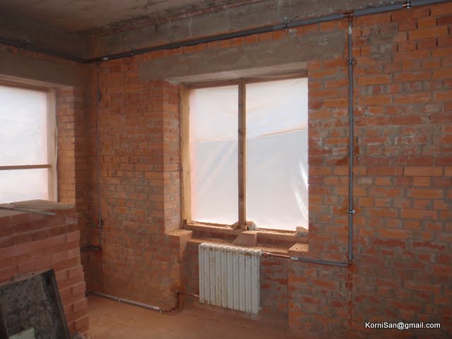

задам дилетанский вопрос - зачем бить ниши под радиаторы в стене, тем самым уменьшая ее толщину? Моя логика подсказывает что в данном случае имеем жертву функционала эстетике..
Себе тоже буду делать гравитационку.. на всякий случай..
газ уже подвел для тп.
Каких? .
Создание разности давления на клапане при отсутствии электричества.... например....
задам дилетанский вопрос - зачем бить ниши под радиаторы в стене, тем самым уменьшая ее толщину?......
Ты ненароком задел самое больное место на этом объекте - ещё обрати внимание на высоту подоконника и требование по устройству тёплых полов.
