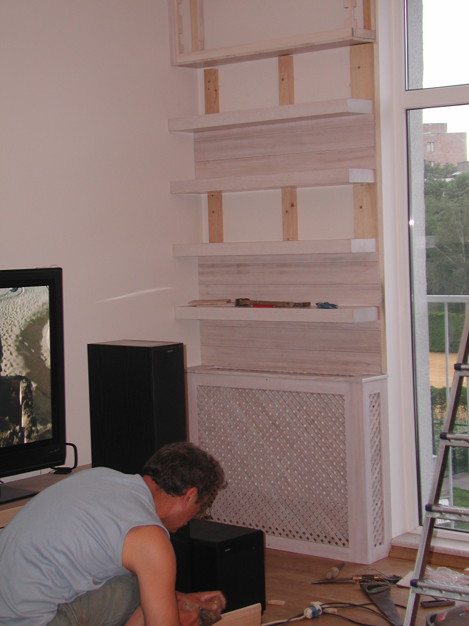

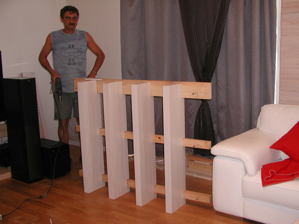

1phantom Опубліковано: 16 лютого 2012 Поділитись Опубліковано: 16 лютого 2012 Нет мы не клеили делали свой легкий каркас из бруса и на него крепили. Ну а каркас к чему крепили? К гипсокартону? угадывали где профиля? снимали г/к? Вопросы остались, только Вы успели похвастаться только Вы успели похвастаться Похоже и не успел еще. угадывали где профиля во первых что там угадывать, есть масса способов если это нужно профиля найти, через отверстия разные типа розетка, выключатель, под люстру если потолок, точечные светильники и пр. если гипсокартонщики не нарушили технологию то от стойки до стойки должно быть 60 см. - понятно. На крайний случай есть специальная штука с пятью светодиодами и верещалкой которая в 95% из ста вычисляет профиля даже деревянные. Закуплена за морем и используется по мере надобности. Я уже "хвастался", что квартира жилая была так что снять гипсокартон таво. Каждый шурупчик с пылесосом завинчивали, а вечером влажная уборка шоб хозяин не нервничали поэтому и заказ мы получили что прогарантировали чистоту и порядок. И что с его белоснежными кожаными диванами и лав ситами ничего не случится. 1 Посилання на коментар Поділитися на інших сайтах More sharing options...

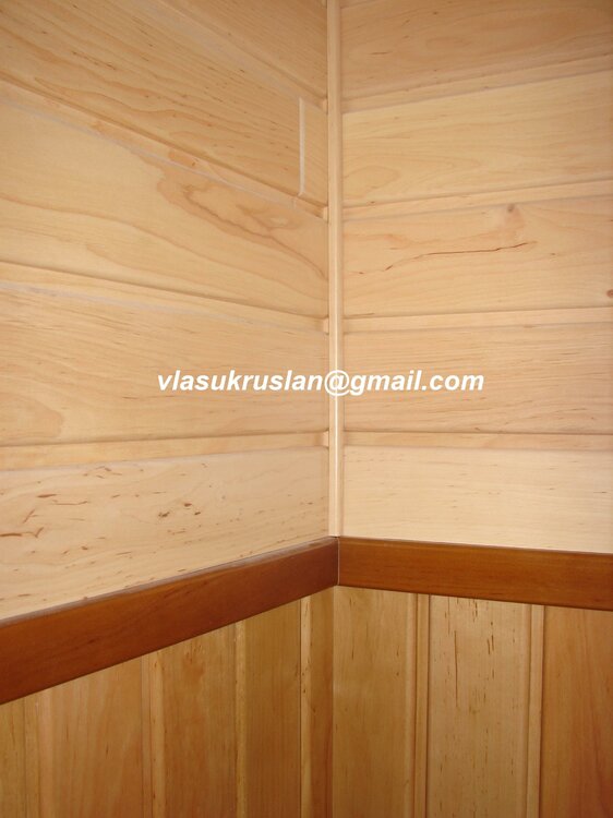

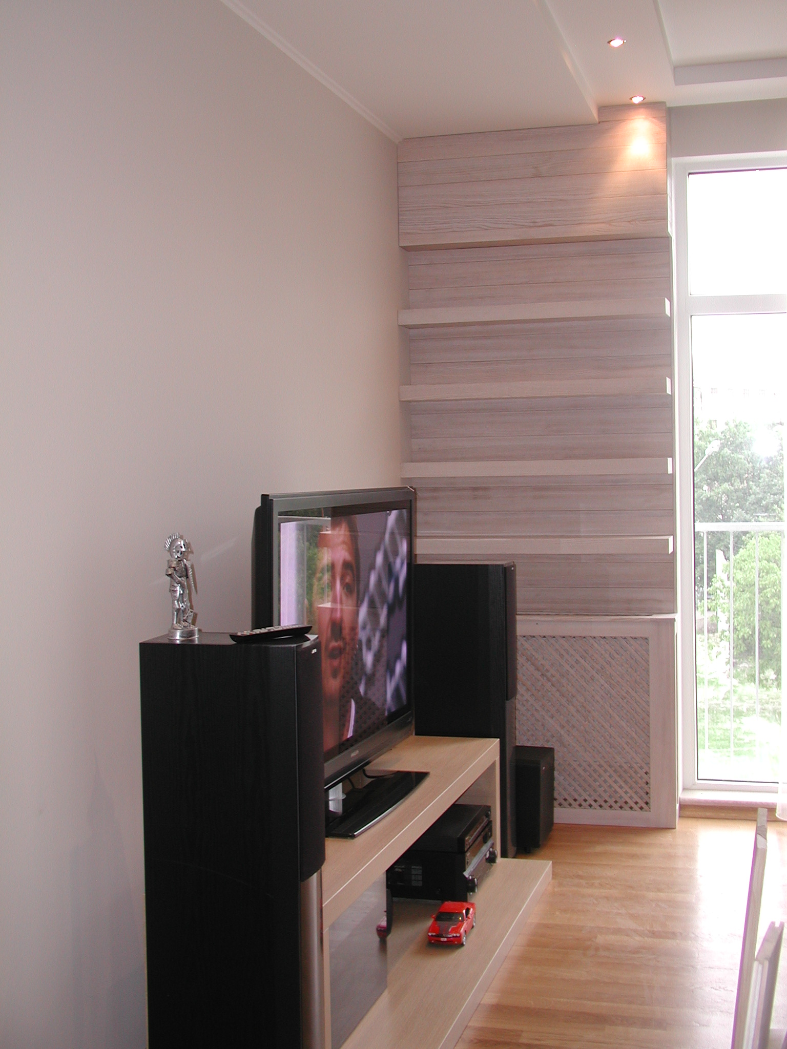

Деревянщик Опубліковано: 17 лютого 2012 Поділитись Опубліковано: 17 лютого 2012 А вот пример вагонки в фасаде мебели Посилання на коментар Поділитися на інших сайтах More sharing options...

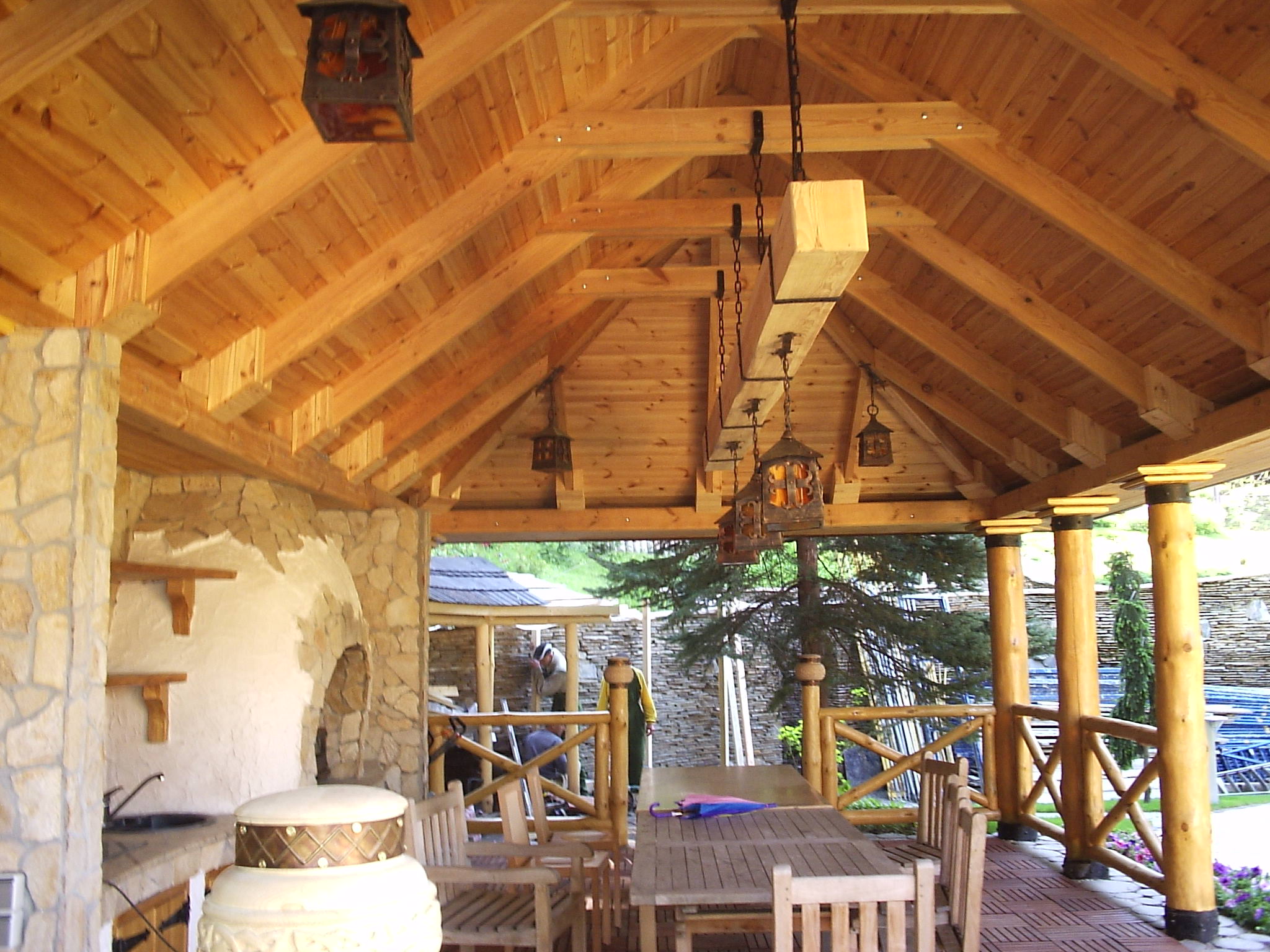

Деревянщик Опубліковано: 17 лютого 2012 Поділитись Опубліковано: 17 лютого 2012 И пример вагонки обшивы колыбы Посилання на коментар Поділитися на інших сайтах More sharing options...

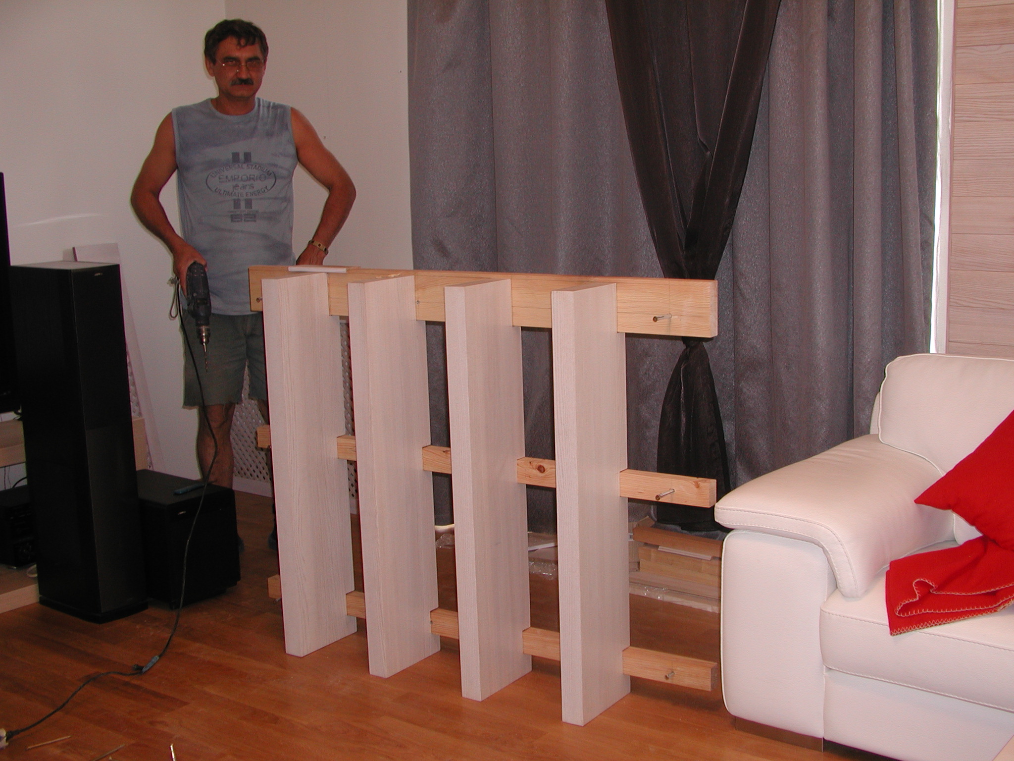

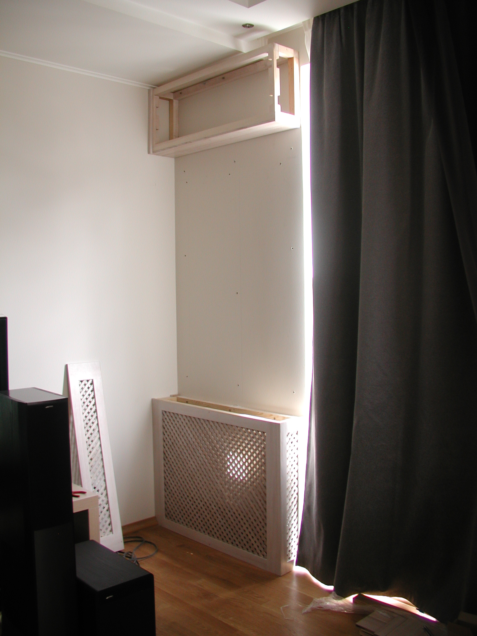

1phantom Опубліковано: 18 лютого 2012 Поділитись Опубліковано: 18 лютого 2012 Почти хронометраж 1 Посилання на коментар Поділитися на інших сайтах More sharing options...

Julla Опубліковано: 21 лютого 2012 Поділитись Опубліковано: 21 лютого 2012 Почти хронометраж Очень и очень 1 Посилання на коментар Поділитися на інших сайтах More sharing options...

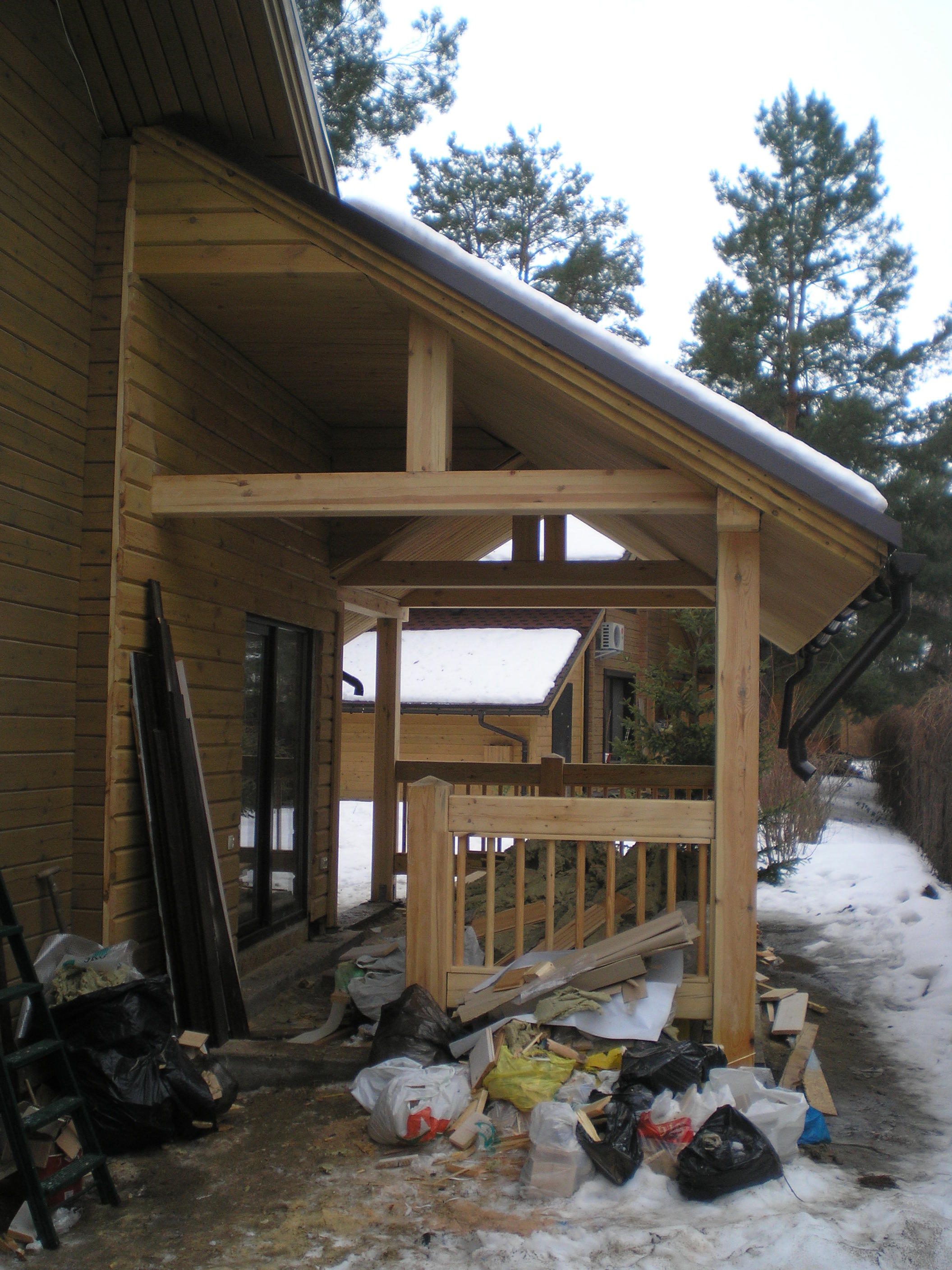

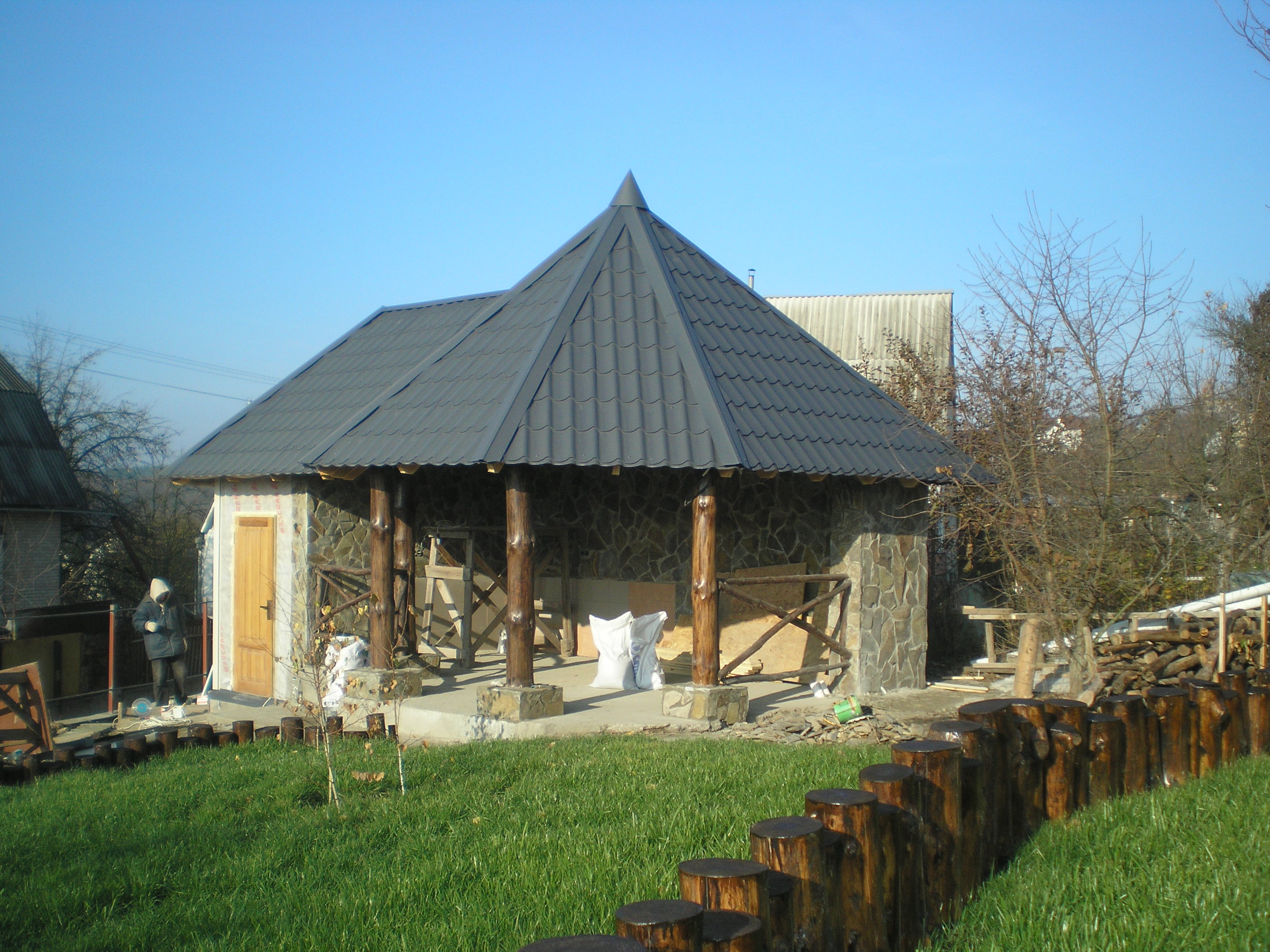

Деревянщик Опубліковано: 24 лютого 2012 Поділитись Опубліковано: 24 лютого 2012 Добавляю фотографии с объекта, правда, пока еще не оконченного. 3 Посилання на коментар Поділитися на інших сайтах More sharing options...

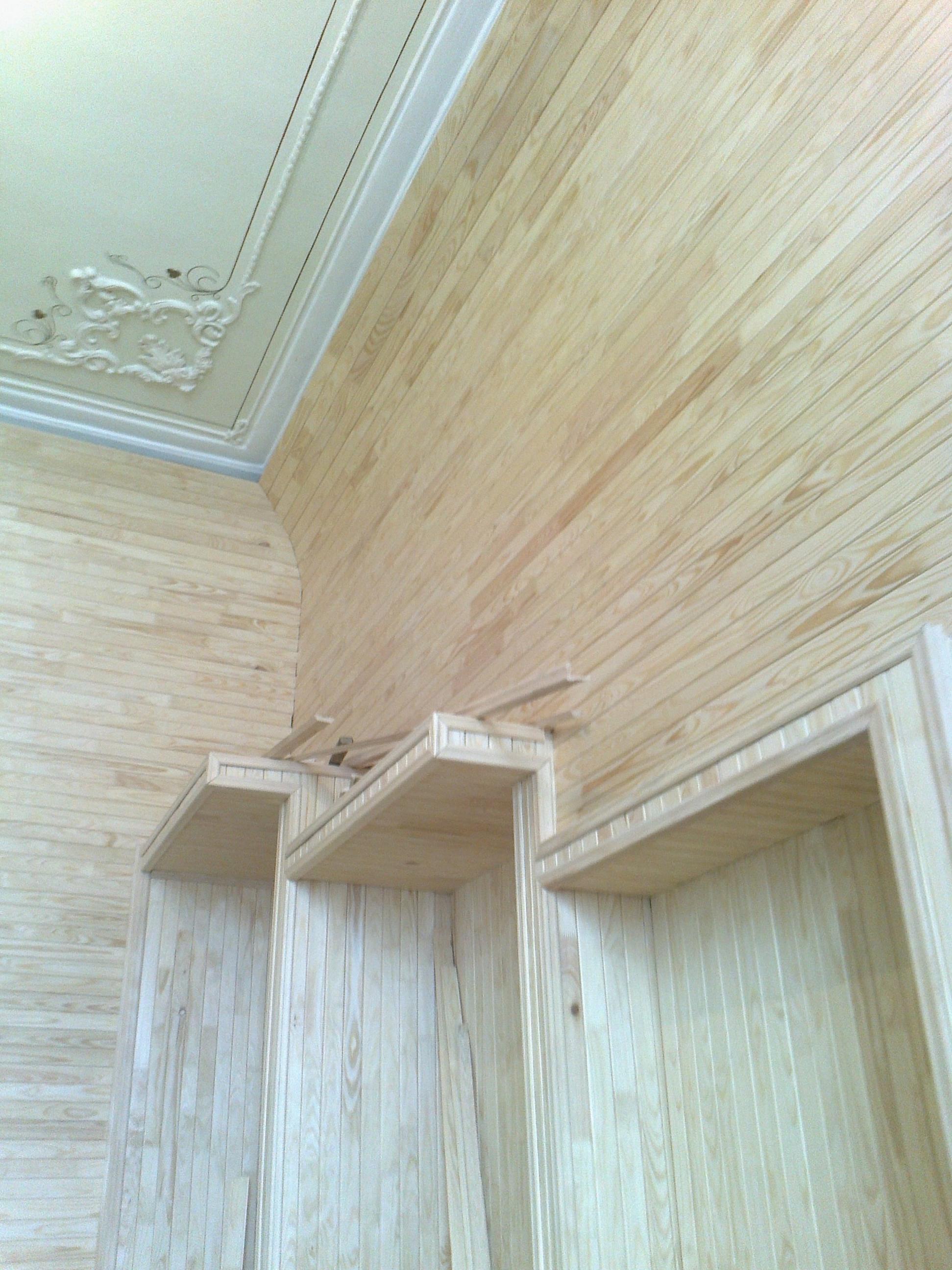

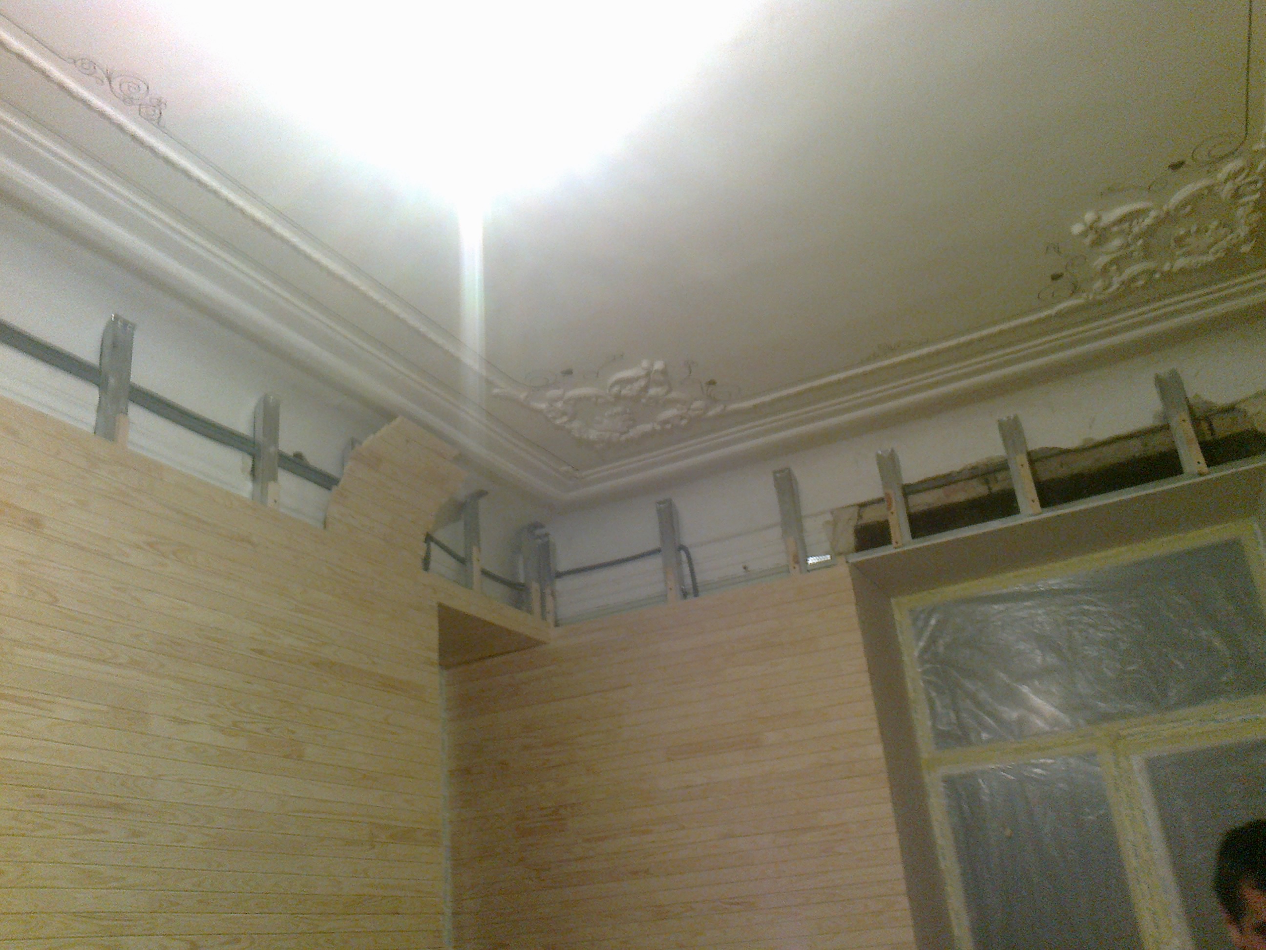

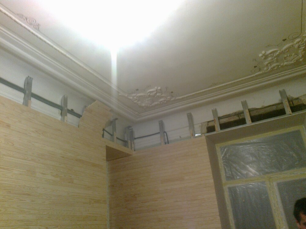

sunreal Опубліковано: 12 березня 2012 Поділитись Опубліковано: 12 березня 2012 Фото вагонки от "веселых бобров" Посилання на коментар Поділитися на інших сайтах More sharing options...
Julla Опубліковано: 12 березня 2012 Поділитись Опубліковано: 12 березня 2012 Что ЭТО? ЭТО не фотошоп? Какому м... "дизайнеру" пришла в голову такая "гениальная идея"? 1 Посилання на коментар Поділитися на інших сайтах More sharing options...
1phantom Опубліковано: 12 березня 2012 Поділитись Опубліковано: 12 березня 2012 Фото вагонки от "веселых бобров" На мой вкус узковата для горизонтальной подшивки.Да и сучков живых можно было бы включить, чтоб не казалась как пластиковая. Посилання на коментар Поділитися на інших сайтах More sharing options...
sunreal Опубліковано: 13 березня 2012 Поділитись Опубліковано: 13 березня 2012 Что ЭТО? ЭТО не фотошоп? Какому м... "дизайнеру" пришла в голову такая "гениальная идея"? Гениальная идея пришла заказчику Смотрится она не плохо (фотка с тел), но я думаю ,что нужно будет выложить фотов хорошем качестве готового объекта и после этого подвергать идею "жесткой" критике Посилання на коментар Поділитися на інших сайтах More sharing options...
Julla Опубліковано: 13 березня 2012 Поділитись Опубліковано: 13 березня 2012 Сама вагонка и качество укладки - никакой "жёсткой" критики! Сплошной респект! Люди платят сумасшедшие деньги, чтобы сделать такие потолки, такую изящную лепнину, а тут - вагонка сверху донизу Да с закруглениями Заказчик, наверное, насмотрелся деревянных панелей и решил сделать ещё круче 8) ... ЗЫ Сорри за эмоции! У нас на старой квартире, в дореволюционном доме, были похожие четырёхметровые потолки. Так когда переезжали, сердце кровью обливалось, что вся эта красота под снос пойдёт. Хоть пластами снимай с потолка 1 Посилання на коментар Поділитися на інших сайтах More sharing options...
Ирина Ч. Опубліковано: 13 березня 2012 Поділитись Опубліковано: 13 березня 2012 Фото вагонки от "веселых бобров" Вагонка классная, но вагонка и лепнина - это "шедеврррр". Я реально пацталом... 2 Посилання на коментар Поділитися на інших сайтах More sharing options...
sunreal Опубліковано: 13 березня 2012 Поділитись Опубліковано: 13 березня 2012 Вагонка классная, но вагонка и лепнина - это "шедеврррр". Я реально пацталом... У богатых свои причуды)))):D 1 Посилання на коментар Поділитися на інших сайтах More sharing options...

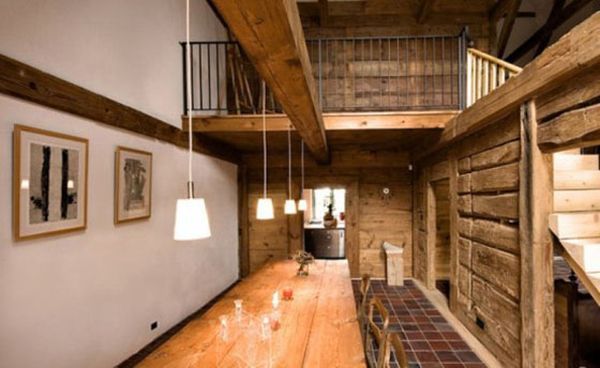

NNrabota Опубліковано: 6 жовтня 2013 Поділитись Опубліковано: 6 жовтня 2013 Освежу тему. Мне такие решения по применению дерева в интерьере нравятся. Посилання на коментар Поділитися на інших сайтах More sharing options...
Eduart Опубліковано: 6 жовтня 2013 Поділитись Опубліковано: 6 жовтня 2013 Я тоже больше доску люблю....даже чтобы доска было в модерновом интерьере 2 Посилання на коментар Поділитися на інших сайтах More sharing options...

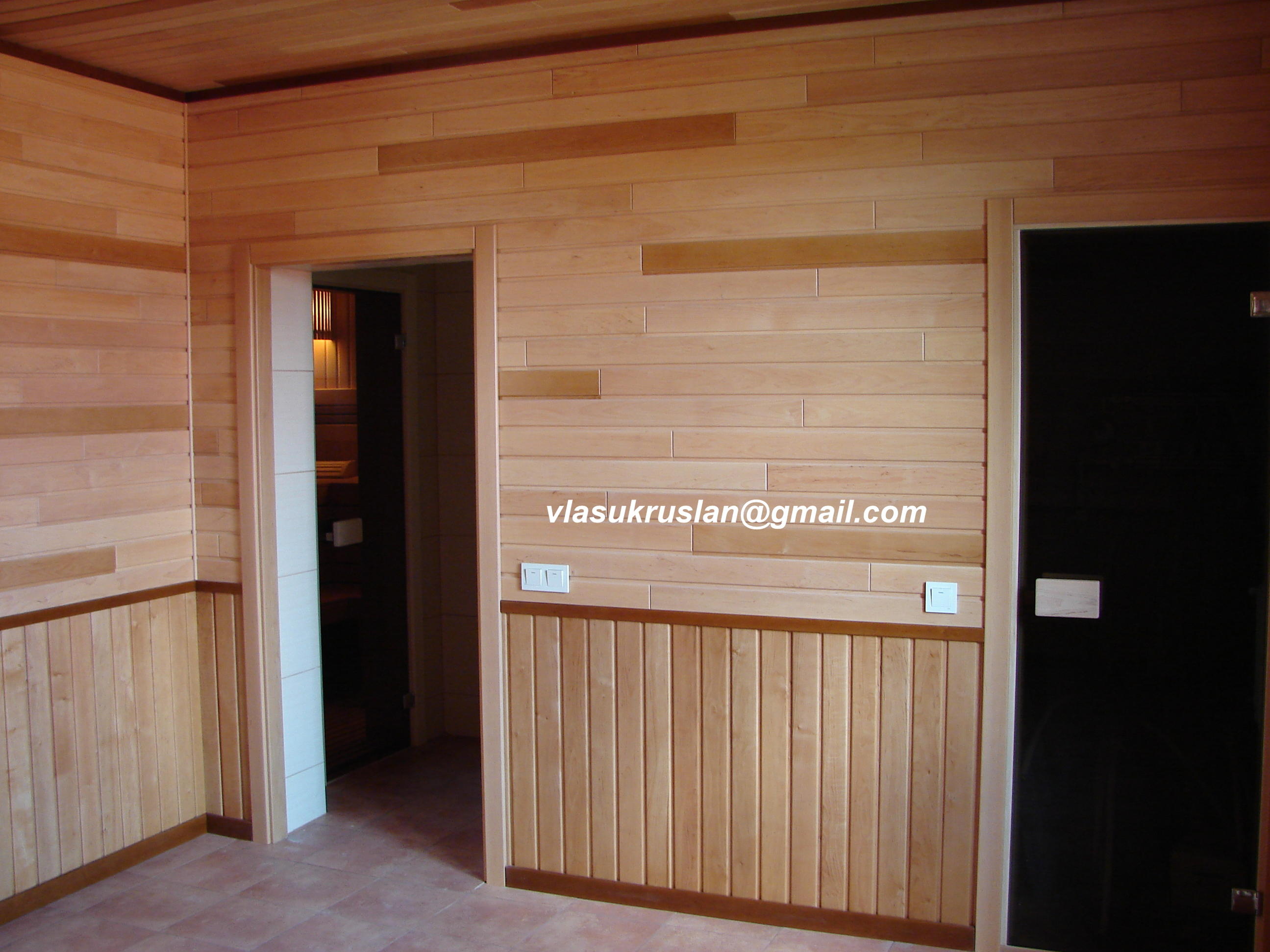

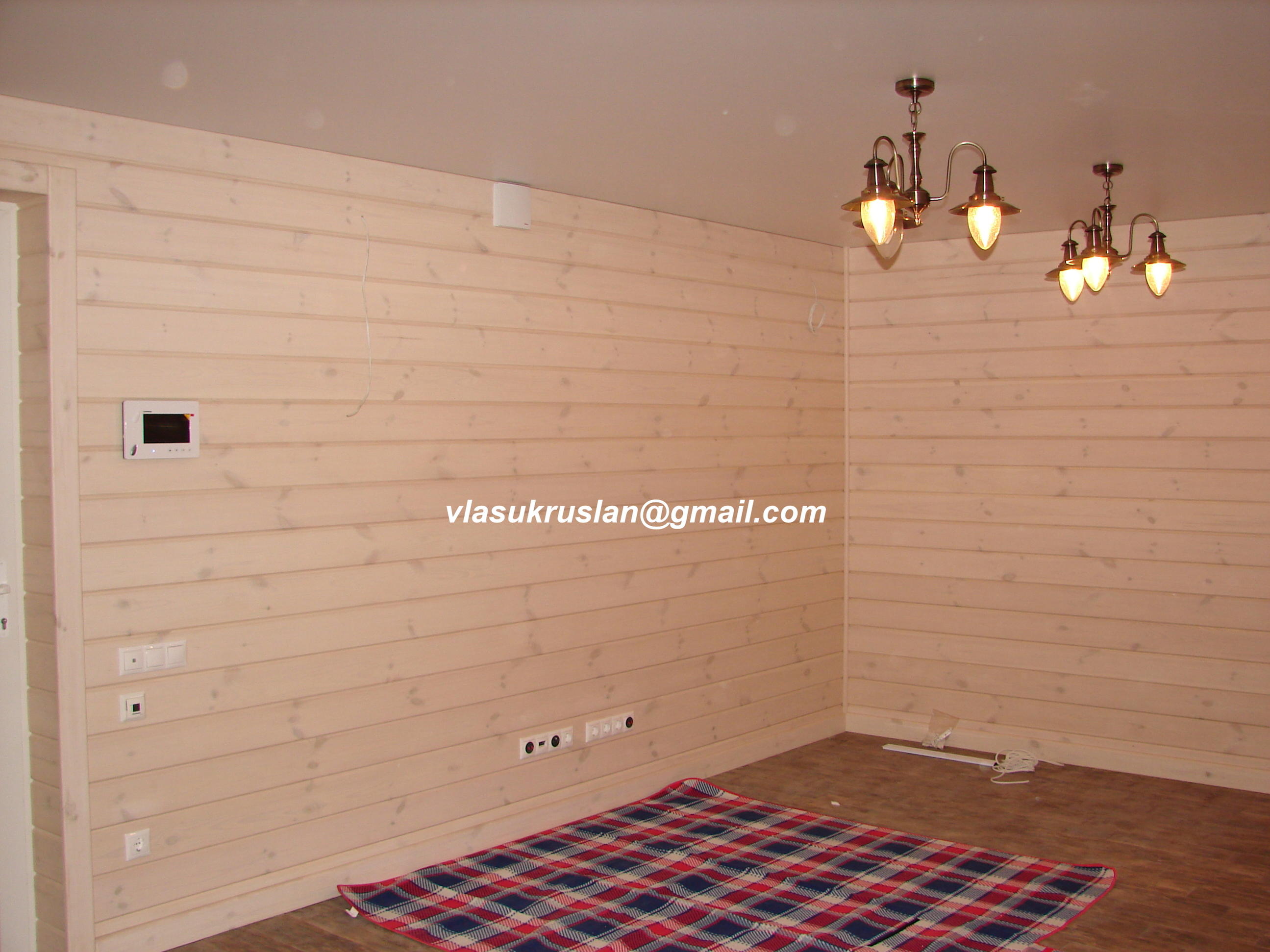

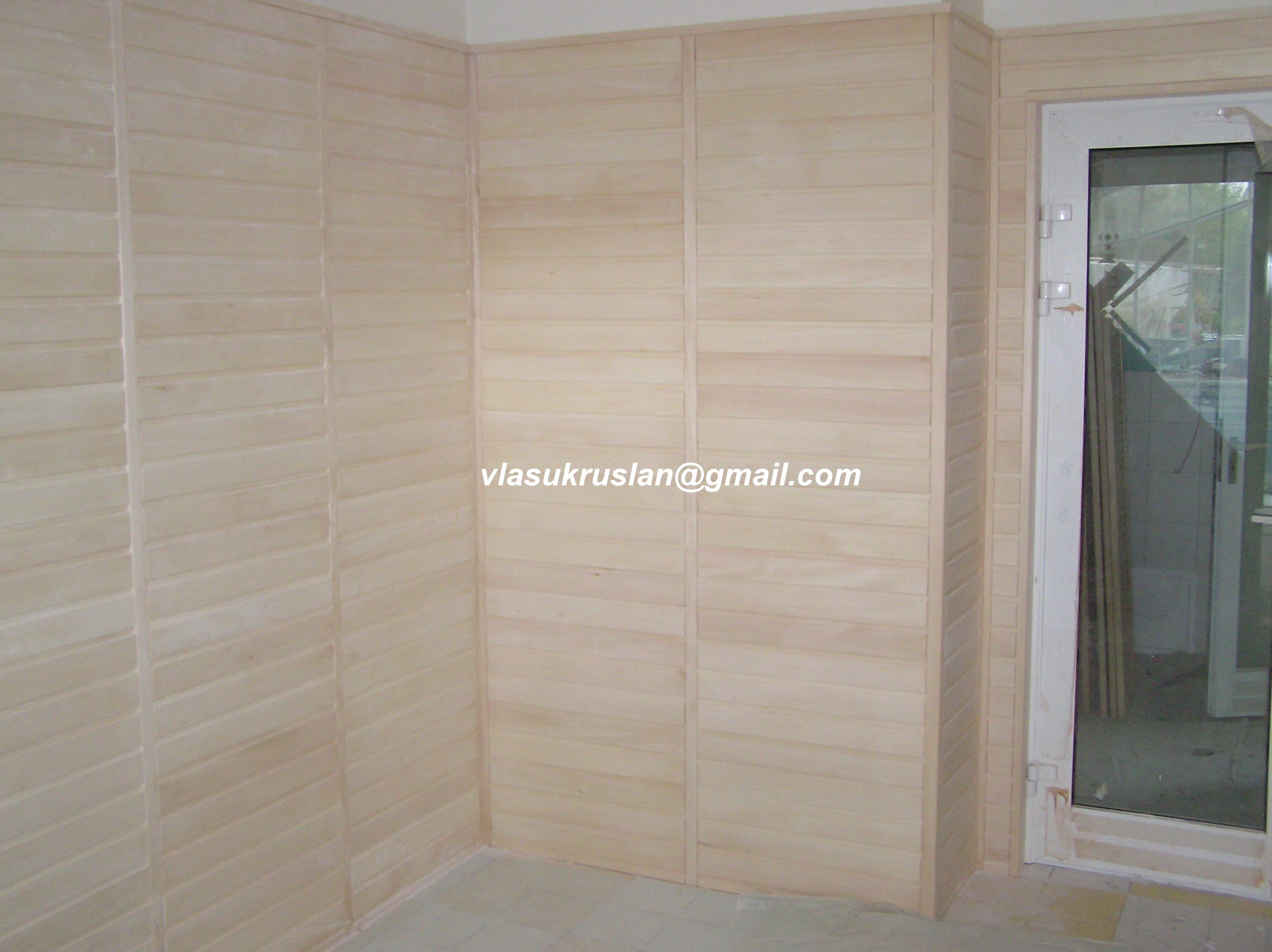

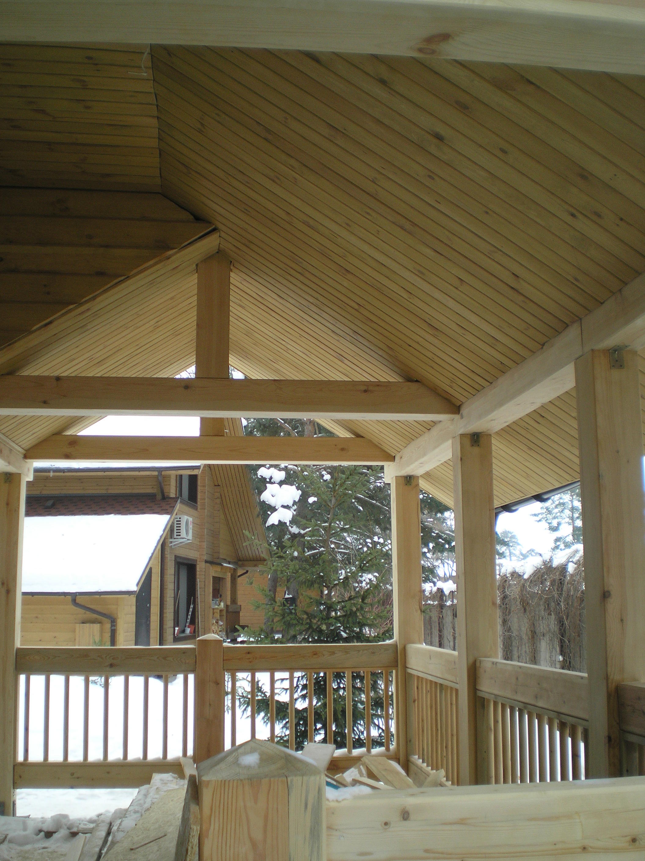

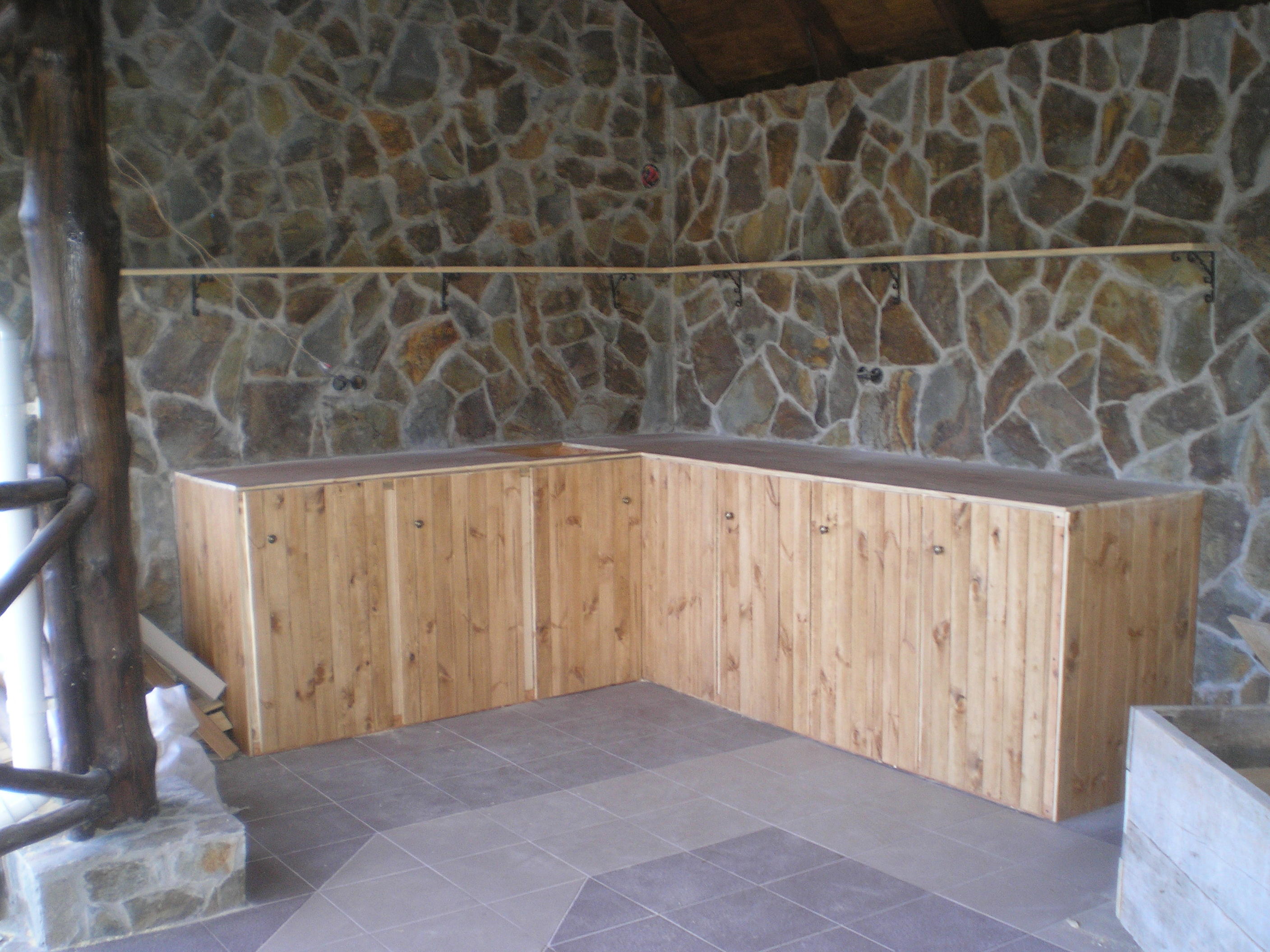

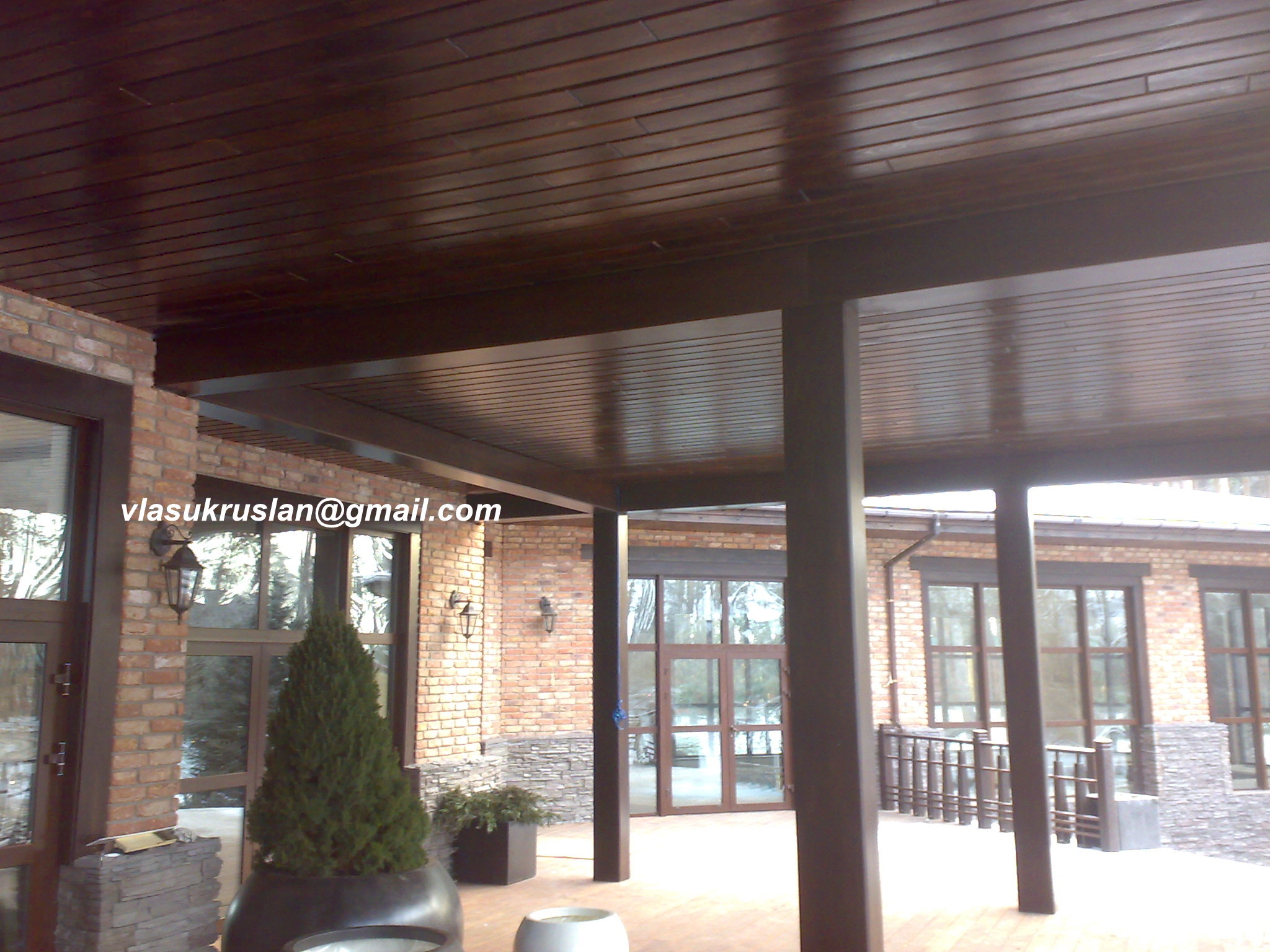

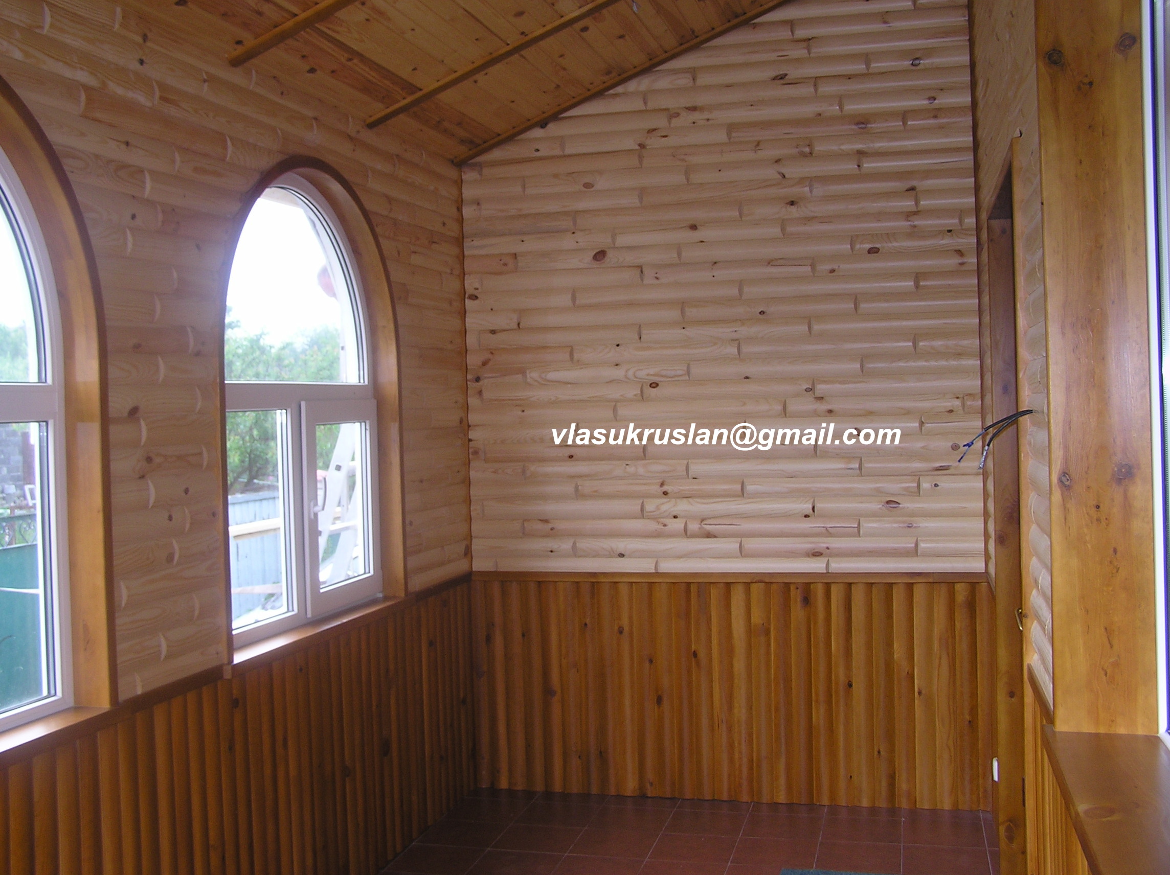

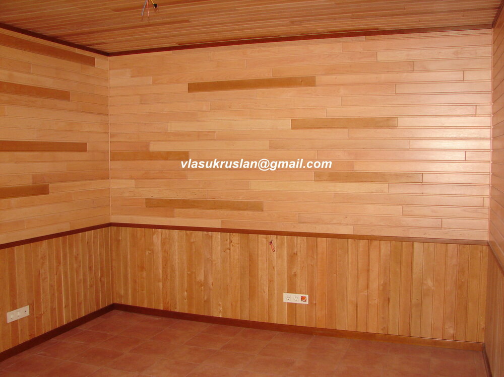

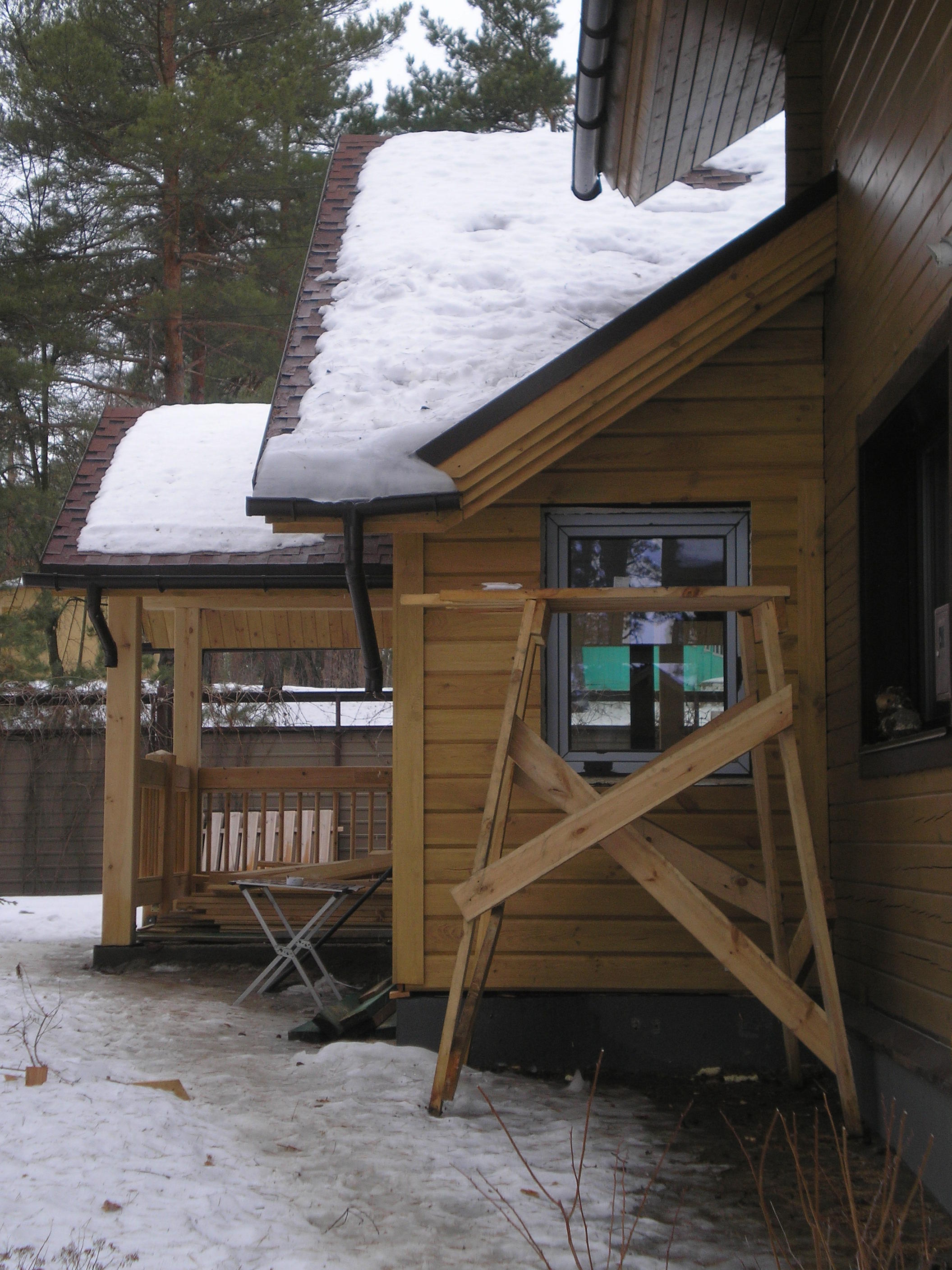

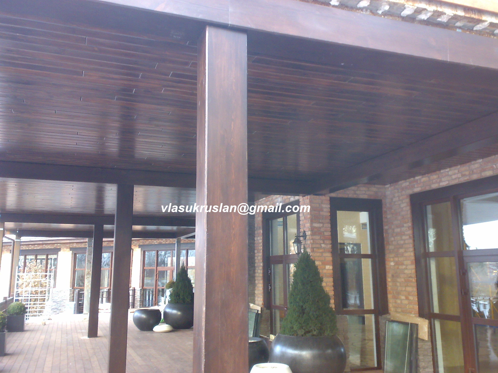

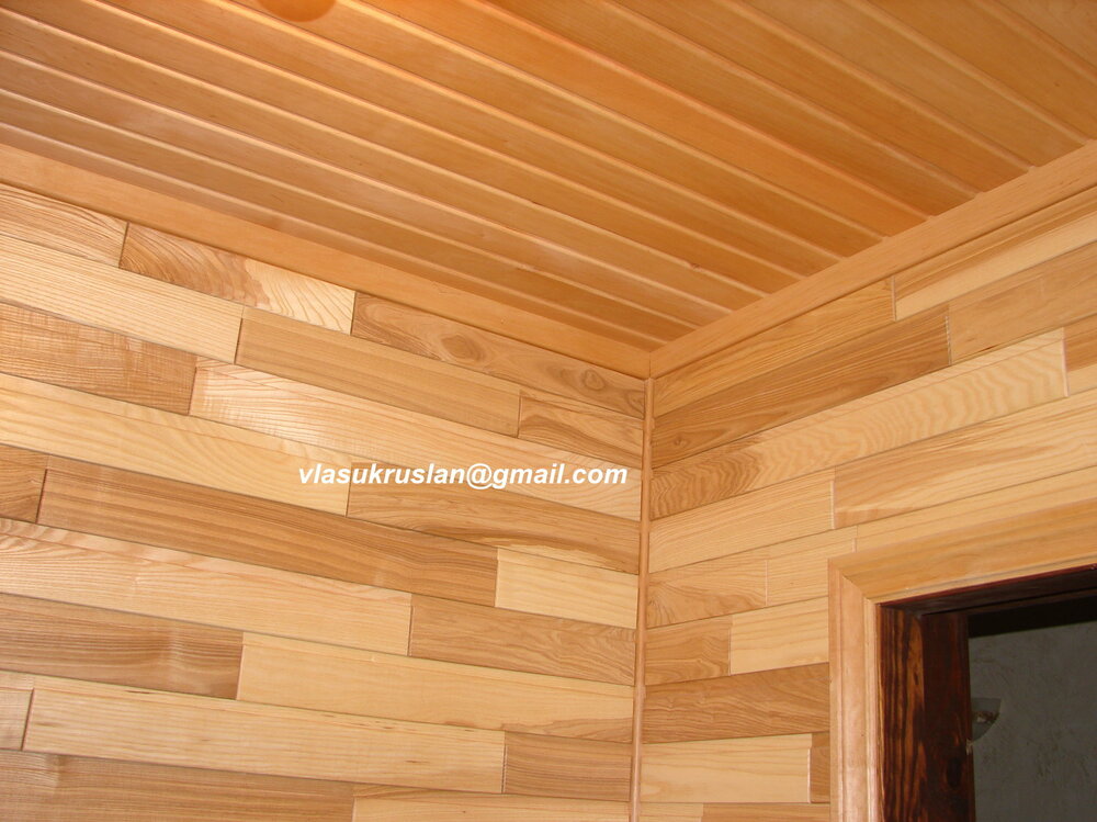

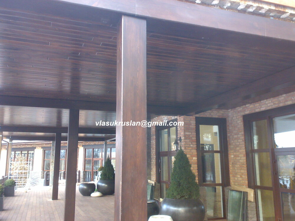

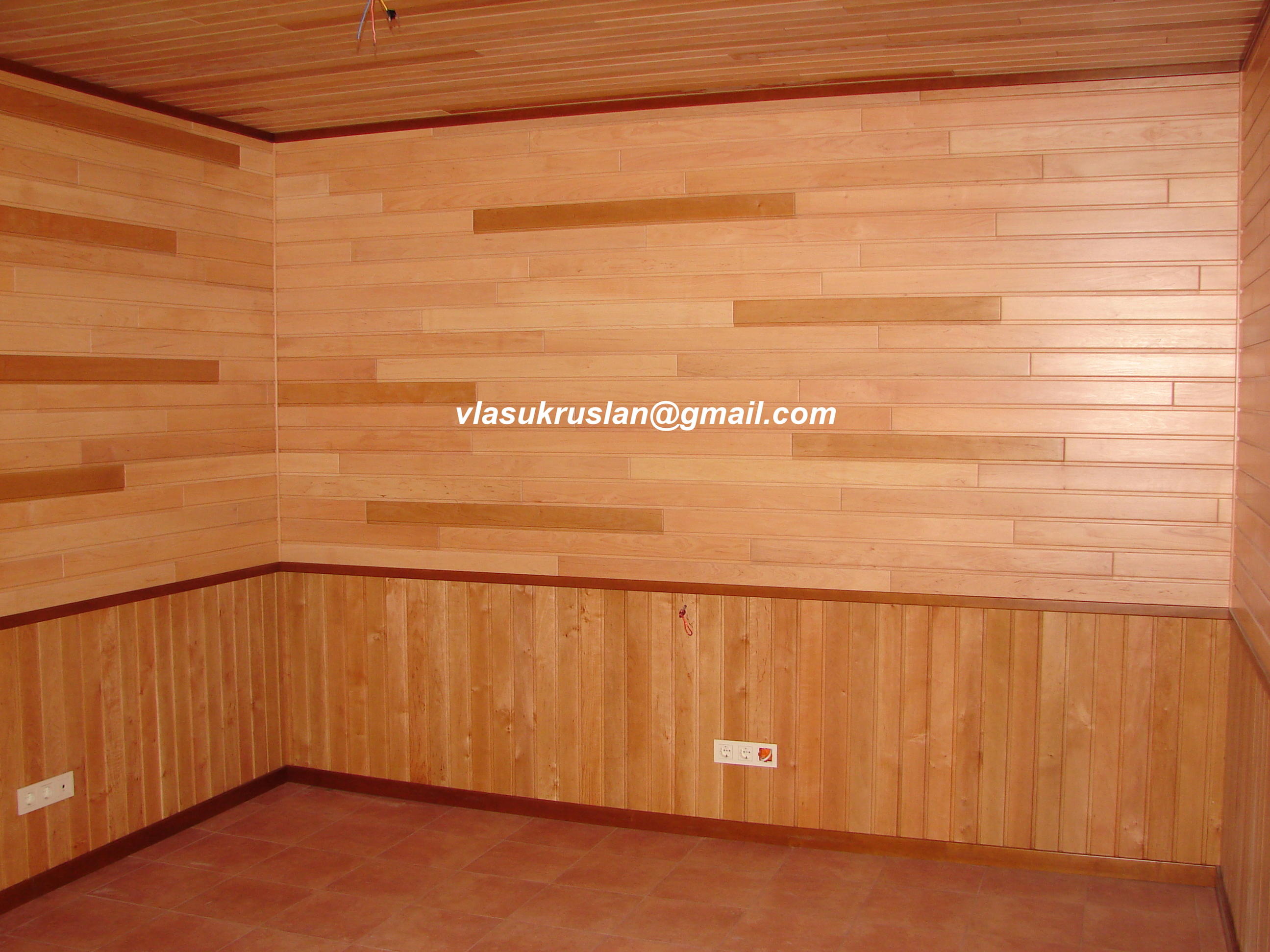

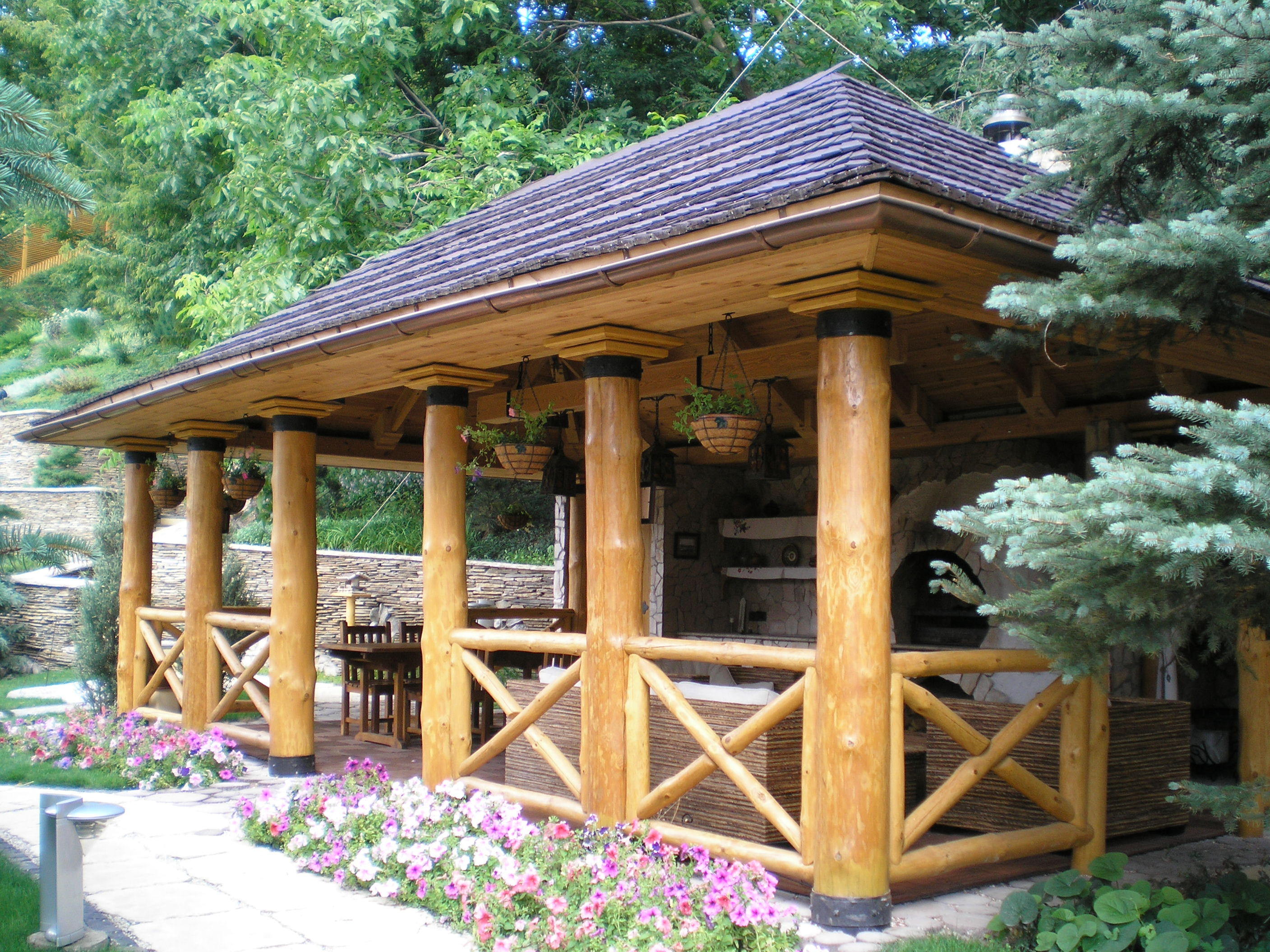

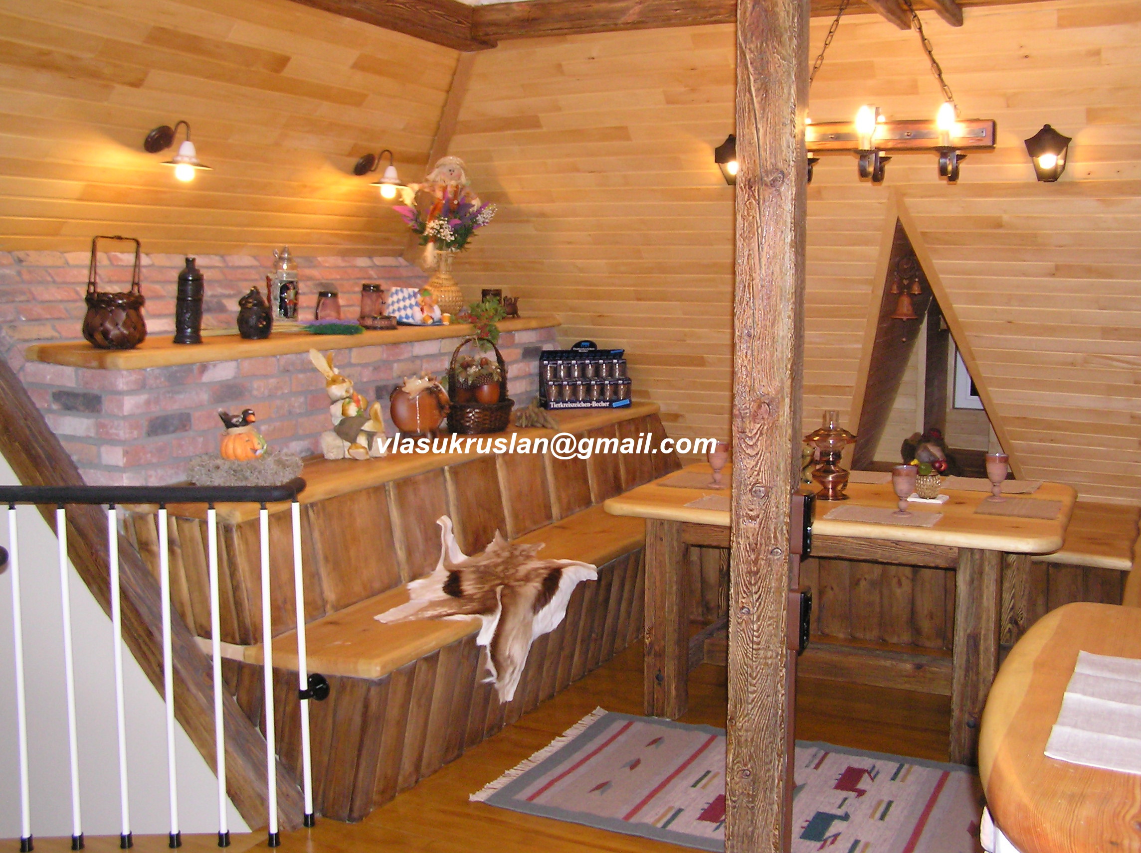

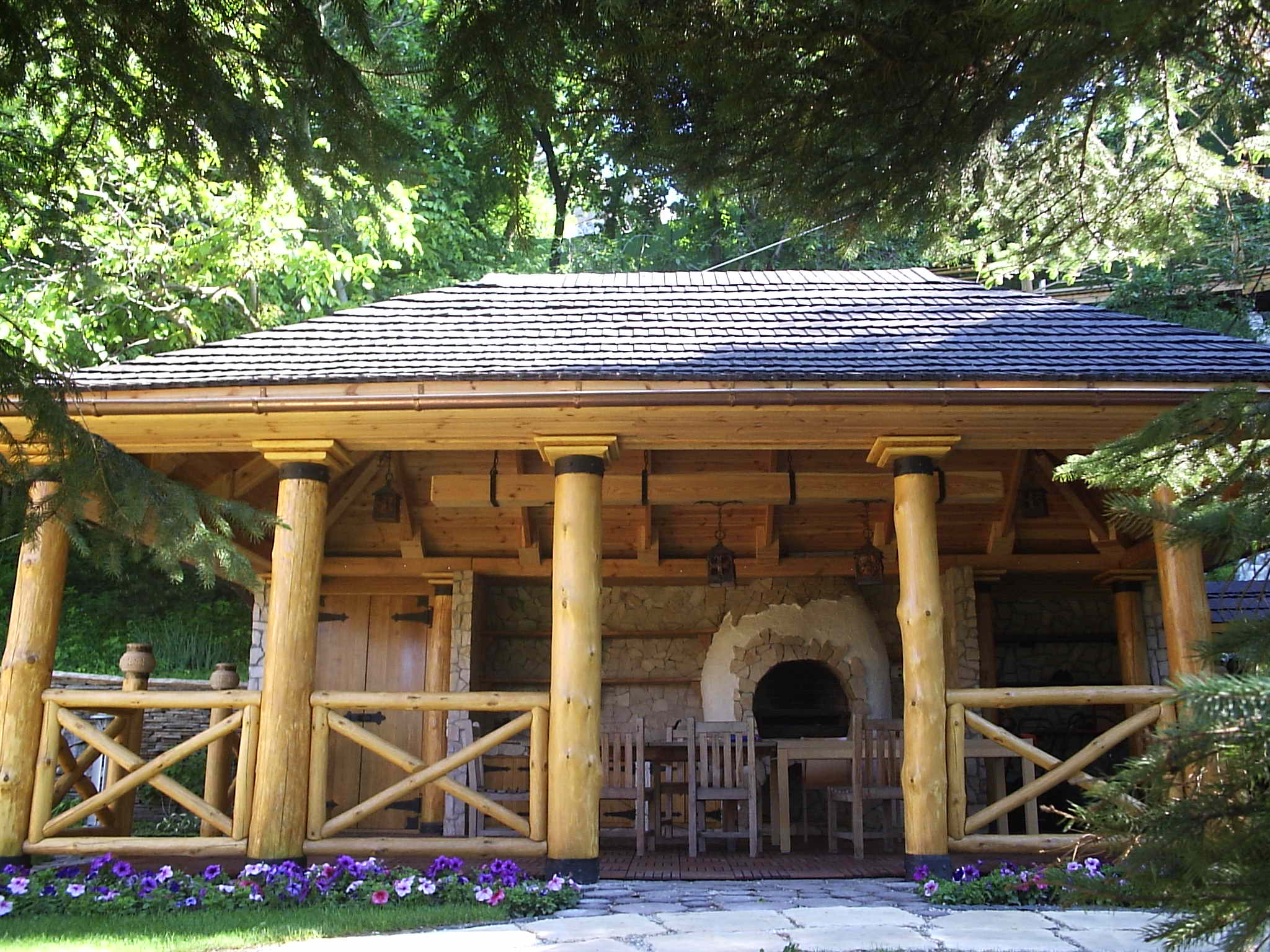

Руслан 1 Опубліковано: 12 жовтня 2013 Поділитись Опубліковано: 12 жовтня 2013 как вам такие варианты? 2 Посилання на коментар Поділитися на інших сайтах More sharing options...
S_Lava Опубліковано: 13 жовтня 2013 Поділитись Опубліковано: 13 жовтня 2013 как вам такие варианты? Улица - красиво. Остальное - на любителя. ИМХО естественно. Посилання на коментар Поділитися на інших сайтах More sharing options...
