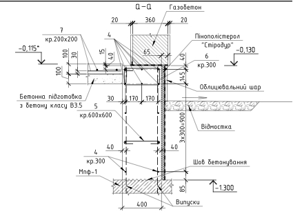

Прошу совета по утеплению и гидроизоляции фундамента.
На схеме показано как это необходимо сделать (согласно рекомендаций архитектора).
Смущает следующее:
1. Достаточно ли толщины стиродура в 20 мм?
2. Можно ли заменить стиродур на обычный пенопласт?
3. Допускается ли гидроизолировать (рекомендация-три слоя битумной мастики) поверх утеплителя?
4. Может правильнее сначала гидроизолировать а затем уже клеять стиродур?
5. Нужна ли вообще здесь гидроизоляция?
Дом без подвала, высота цоколя над землей 50 см, грунтовые воды 4 м, глубина залегания фундамента 1,2 м

Смущает следующее:
1. Достаточно ли толщины стиродура в 20 мм? пасс
2. Можно ли заменить стиродур на обычный пенопласт? можно
3. Допускается ли гидроизолировать (рекомендация-три слоя битумной мастики) поверх утеплителя? По этому утеплителю применить рубероид почти не реально
4. Может правильнее сначала гидроизолировать а затем уже клеять стиродур? ......
5. Нужна ли вообще здесь гидроизоляция? Не нужна
Если утепляете фундамент, неужели не будете утеплять пол первого этажа?
Якщо по ДБН то потрібно ще 50см утепляти фундамент в землю.
Ссылка на комментарий
Поделиться на другие сайты
Так там по проекту утеплитель "стоит" на армированной ленточке. То есть, где-то на 90 см под землей.

Смущает следующее:
Пол утепляться будет однозначно.
Если я правильно понял то достаточно приклеить на фундамент стиродур (как минимум в землю 50 см и 50 над землей) и все?
Или же лучше чем-то все-таки гидроизолировать фундамент?
Зачем гидроизлировать с одной стороны бетонный брусок погруженный в грунт ? Бетон защищать от воды грешно.
А если будете теплоизолировать пол, то теплоизолировать бетонный брусок тоже как-то не зачем. Это я про фундамент.
Вылейте фундамент бетоном прочности не ниже М250 и все.
(прочитайте в Инете про бетон М250)
Потом отмостка (желательно мягкая) и отделка надземной части фундамента защитно-декоративными материалами.
Получится все очень эффективно.
У меня льют бетоном П4 B20 F200 W6.
Просто хотел именно уточнить зачем утеплять и гидроизолировать вертикально согласно рекомендаций. Мне это было непонятно. Вы в какой-то мере подтверждаете мои сомнения.
Ух ты! Еще и П4.
И заканчивайте лить хотя бы за месяц до наступления холодов.
А деньги, сэкономленный на теплогидроизоляцию фундамента потратьте на что-то полезное.
1. Бетон в воде набирает прочность годами. Поэтому от воды его защищать не нужно.
2. Вода может разрушать бетон в случае, если она в его теле превращается в лед. При прочности М250 и выше у воды не хватает "мощности" при переходе в лед чтобы разрушить бетон такой прочности.
Смущает следующее:
1 Вообще не нужно
2 см.выше
3 Вообще не нужна ГИ
4 см.выше
5 ни ГИ ни пенопласт НЕ НУЖНЫ!!!
тока цоколь (выше уровня земли) есть какой то смысл утеплить.
В цокольной части пенпласт применять нельзя, используют только экструдированный пенополистирол так как он не боится влаги вообще. В Вашем случае я бы установил экструдированный пенополистирол это будет дополнительный плюс в 5-15% к уменьшению теплопотерь. Кстати если предполагается гироизоляция с утеплением так есть специальный битумный клей для утеплителей, такой клей производит Баумит.

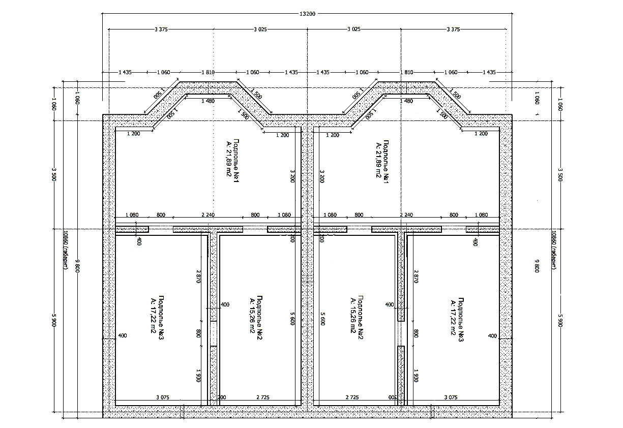

Вот интересует вопрос по гидроизоляции, планирую в доме под одной комнатой сделать подвал (подполье №1), дом на две семьи и получается два подвала симметрично, вход в подвал будет с комнаты, какую нужно делать в данном случае гидроизоляцию, одни говорят что наружную сторону траншеи облепить рубероидом, другие говорят что есть какие-то мастики которыми обрабатывается стена с средины и они проникают на несколько десятков сантиметров в бетон или как еще???
У вас стены подвала монолитный железобетон?
Да, будет ленточный фундамент и он будет стенами подвала.
Если это только "Будет", тогда гидроизоляция снаружи.
Лучше сделать бесшовную обмазочную эластичными мастиками.
Относительно проникающей гидроизоляции и десятков сантиметров.
Проникающая - да.
Десятки сантиметров - нет.
Её хорошо пустить на пол. Нанести на черновую армированную стяжку.

Ну если вы будете делать подвал, то у вас будет котлован(чик).
Для заливки стен будете ставить опалубку.
Поэтому доступ к наружной стороне фундаментно-подвальной стены у вас будет сразу. Ничего рыть дополнительно не нужно.

Я думал выкопать траншеи, в них залить фундамент и после выкидывать землю подвала, думал делать без опалубки вообще.
