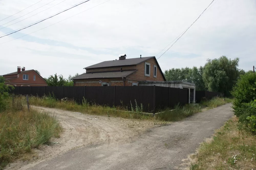

Deep Опубликовано 24 марта, 2020 Поделиться Опубликовано 24 марта, 2020 Подскажите по минимальной гидроизоляции плоской крыши и примыкания гаража к дому. Есть гараж, стены пеноблок, перекрыто бетонными плитами, больше особо ничего предыдущий хозяин не делал, даже стыки в плитах не замазаны. Буду делать утепление дома, фасадчики сказали нужно первоочередно гидроизоляцию крыши и стыков сделать. В идеале может кто занимается и готов взяться за работу, территориально с. Процев. Ну или подскажите минимально обязательный перечень работ и материалов, попробую сам тогда. Спасибо. Ссылка на комментарий Поделиться на другие сайты Больше кнопок...
#roofinspector Опубликовано 24 марта, 2020 Поделиться Опубликовано 24 марта, 2020 Подскажите по минимальной гидроизоляции плоской крыши и примыкания гаража к дому. Есть гараж, стены пеноблок, перекрыто бетонными плитами, больше особо ничего предыдущий хозяин не делал, даже стыки в плитах не замазаны. Буду делать утепление дома, фасадчики сказали нужно первоочередно гидроизоляцию крыши и стыков сделать. В идеале может кто занимается и готов взяться за работу, территориально с. Процев. Ну или подскажите минимально обязательный перечень работ и материалов, попробую сам тогда. Спасибо. [ATTACH]686900[/ATTACH] Вам просто нужно сделать "плоскую кровлю" Вопрос не только в самой гидроизоляции, то и в обрамлениях: карнизный вес, водосток, примыкания. Если делать своими силами, то вам будут доступны только, наверное, обмазочные решения. Наплавлять рубероид или ПВХ мембрану - нужен особенный набор специфических навыков + оборудование Ссылка на комментарий Поделиться на другие сайты Больше кнопок...
