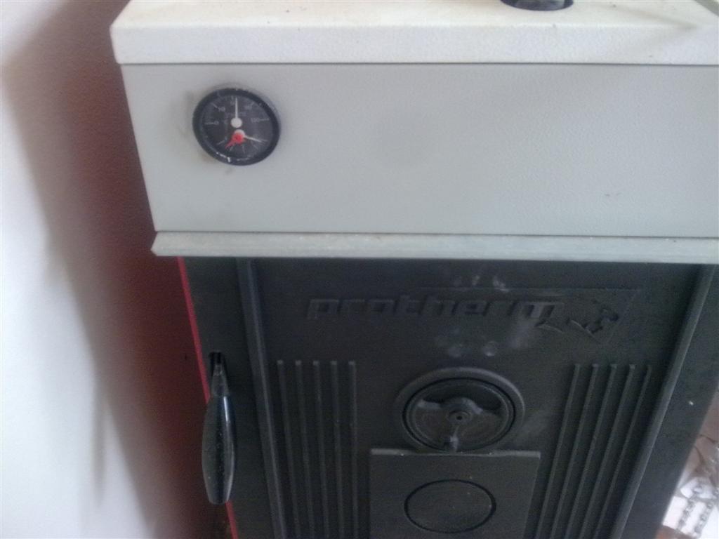

У меня клиент снял протермовский твердотопливный чугунный котел( 3-4 раза эксплуатировал в течении 1 сезона), могу позвонить узнать, может еще не выбросил, соответственно цена будет намного меньше. Там минимум 30 кВт котел.

Наверно стальные котлы Термо Вашему знакомому приглянулись.
Если Вы когда то в живую увидите чугунный котел, не поленитесь, загляните в топку при не подключенном дымоходе - если технически грамотный человек, то сами все поймете о "высокой" эффективности чугунного котла или попользуйтесь поиском по форуму.
Главное, основное и единственное достоинство чугунного котла - в чугуне, который при перепаде температуры лопает, если не прав поправьте меня.
