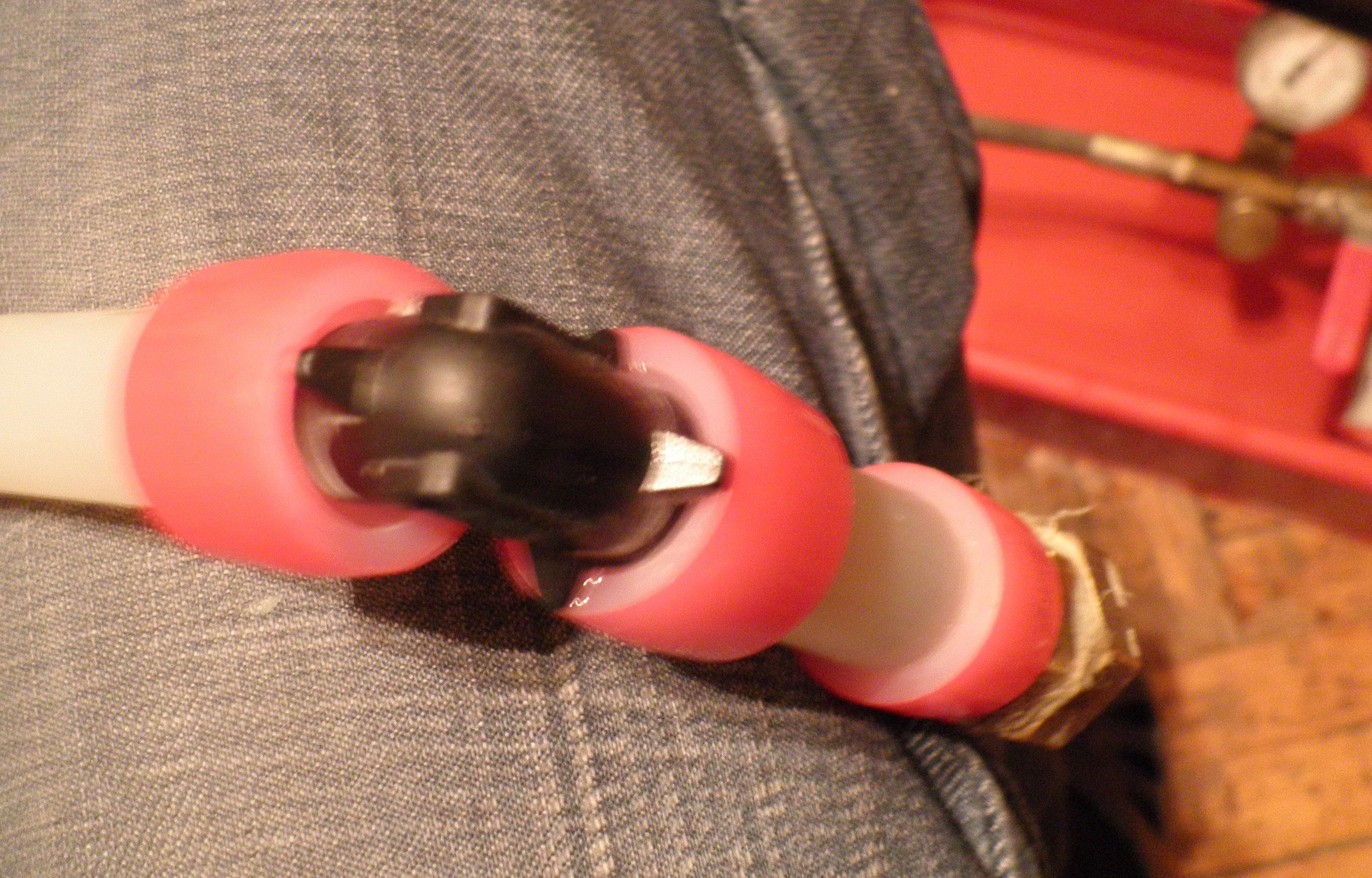

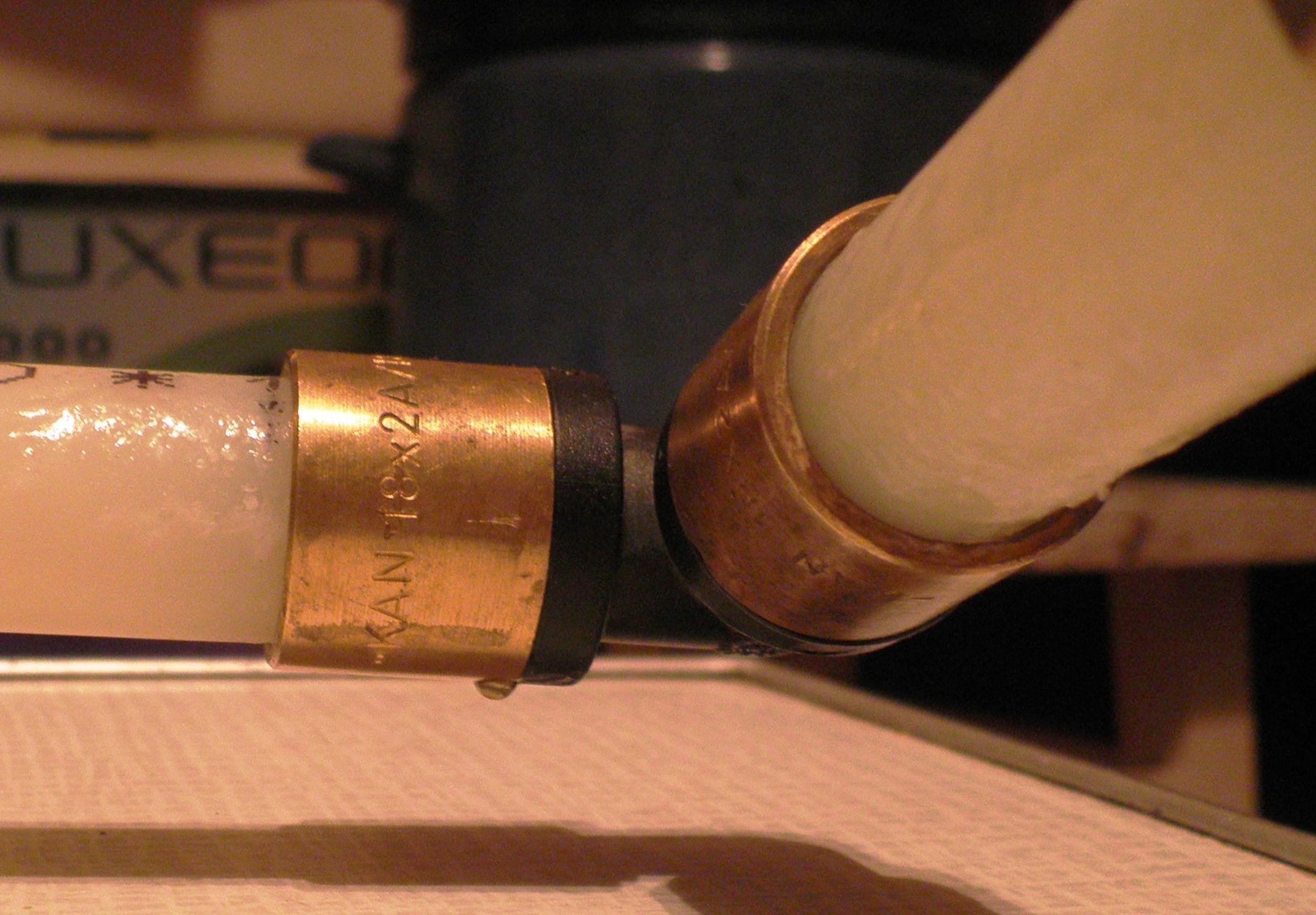

Сергей_84 Опубликовано 28 мая, 2011 Поделиться Опубликовано 28 мая, 2011 1.По имеющейся у меня информации, фитинги к израильскому Голану производятся в поднебесной. 2. Труба хорошая, а вот схема опресовки у меня лично вызывает недоверия. Не очень верю в молекулярную память труб. Хотя в монтаже супер (быстро) Затем опять системы были опресованы давлением 20 Бар. Первые потери: у Virsbo- конкретное прокапывание в месте соединения, у Kan- микроскопическая капля также между гильзой и фитингом. Миниатюры __________________Более подробно здесь ____________________________________________ Вы не с нами? Значит Вам не повезло. Работа и Альбомы Я Голаном работал, фигня....гильзы не подходят по диаметру для труб с металом, а другие в Украину не завозят и поэтому гильзы раздувает при пресовании, на Аквапексе говорят-это нормально, так должно быть Ссылка на комментарий Поделиться на другие сайты Больше кнопок...
