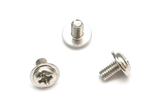

Латка работает по сухому. в этом году после налива нашёл 7 дыр. заделал комп. болтиками м2. у них пресс шляпка с увеличенной площадью и покрытие есть. я изнутри «нырял» вставлял в дыру, а супруга гаечкой фиксила. в конце сезона или при гигиеническом сливе не надо искать( если есть желание проклеить) :) всё видно. но я обламываюсь :) в моём уже около 12 дыр. 2 на дне. дыры исключительно от деградации полотна...Думаю надо в конце сезона организовать пати «убей бассейн» с друзьями. с входным билетом 500-1000 грн. и весело и бассейн новый....

А можно фото? а то я себе слабо представляю торчащие из бассика болты и гайки

с телефона фото огромные форум не дает вставлять :(. комп. болтики короткие и шляпка гладкая- не торчит ничего :)
