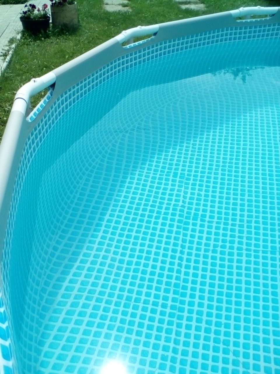

Vo28 Опубліковано: 18 червня 2019 Поділитись Опубліковано: 18 червня 2019 Р.С. Извинения принимаются! цветопередача не напрягает, могу различить ;) смотрите на ткань над водой и под водой хоть на этом снимке, хоть на том. вода с желтизной. когда у меня такая понимаю, что заканчивается действие вещества и готовлюсь к очистке могу предоставить свои снимки и с желтой водой и даже с зеленой как кисель (один из гостей залез в бассик потным с дороги, не ополоснувшись и даже не сняв футболку) кстати, примите совет во внимание, перед тем как залезть искупаться всегда ополоснитесь сами и гостям предлагайте, не стесняйтесь и ваша вода дольше будет оставаться чистой Вода у меня неочищенная со скважины, железа выше нормы, желтеет еще при заливке бассейна. вечером заливаю средство и наутро уже прозрачная вода Вся гадость выпадает в осадок убираемый песочным фильтром. когда много приходится пройтись пылесосом. друг раньше заливал бассик неделю! типа только очищенной водой, а ресурса колонны не хватало абы за раз залить 30 т (Бортничи) в этом году таки убедил лить неочищенной прямым ходом со скважины Добавлено через 20 минут он справится, но это его предел, любая техника должна работать с "запасом мощности" во многих рекомендациях по выбору 6-ти кубовые для до 20 кубовых бассейнов (рекомендуется не меньше четверти чаши или половина если большая нагрузка) у меня з-х кубовый на 10тн, справляется, но вот как "пылесос" никакой! убирая вынужден применять Пондовак Жалею, что послушал их в магазине и не взял более мощный фильтр (насос) Поменял фильтр на обычный для воды. Теперь мою рас в 3 дня) А и да меня спрашивали про штуцеры. Так вот шланг одевается чётко на дюймовую металическую труду! Или на чёрную пластикову 32ю та что с синей полоской. 1 Посилання на коментар Поділитися на інших сайтах More sharing options...
